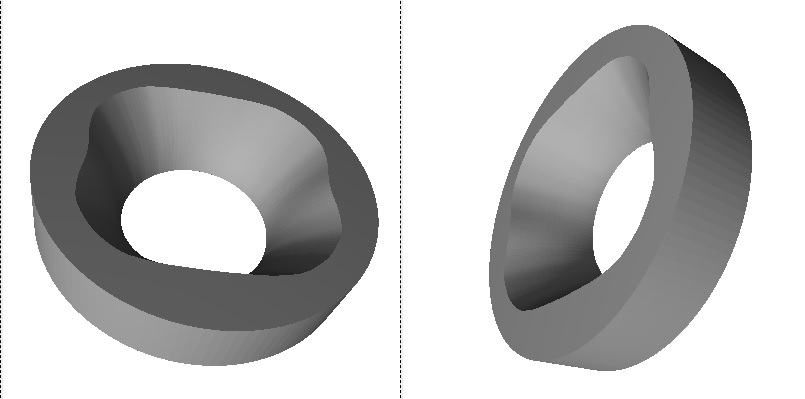

Są zgadywanki. Stl wygląda jak niżej - mniej lub bardziej "kopnięty" w szerszej podstawie odwrócony stożek, który nie kończy się cylindrem w głąb materiału - i dokładnie taki widok 3d wrzuciłeś w trzecim poście. Głębiej cylindra Ci nie wyfrezuje (jeśli o to chodzi, tak sugeruje pierwszy post) bo tego cylindra nie ma, przekrój ścianki to prostokątny trapez.

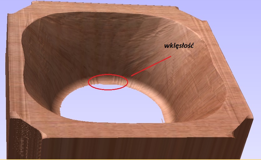

Twój element w przekroju ma ostrą krawędź, którą próbujesz uzyskać frezem kulistym fi8. Frez za Chiny nie zejdzie poniżej grubości materiału, a więc zostawi na wewnętrznym dolnym rancie wklęsłość o R=4 (promieniu freza). Im mniejszej średnicy frez, tym będzie dokładniej. To zielone na rysunku = pozostawiony materiał którego Twój frez nie ma szansy zebrać, i im mniejsza średnica frezu, tym tego zbędnego materiału jest mniej:
i w efekcie dostajesz to:

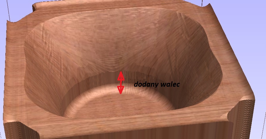

Możesz użyć frezu "taper", stożka o chwycie np. fi 8, i zakończeniu kulką fi 2 czy nawet mniej. Jeśli nie tą drogą - tak jak sugerował Kol. lajosz spróbowałbym kombinować z dodaniem od spodu tej bryły walca, tak żeby stożek przechodził w walec o głębokości min. R freza, wtedy ten nieszczęsny rant przesunie się w dół. Oczywiście walec frezuje się w podkładce, na straty:

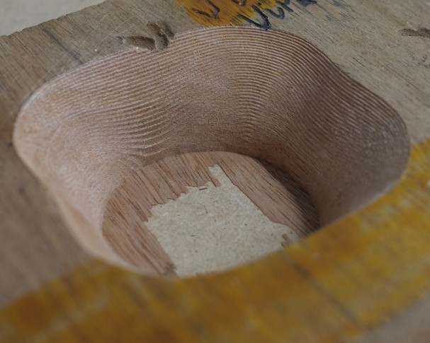

Obróbkę wykańczającą tez mogę zrobić frezem prostym lub zaznaczyć choćby mniejszy kontur jako trzecia operacja po kulistym.
jzagaja
Stały bywalec (min. 70)
Posty w temacie: 12
Posty: 71
Rejestracja: 18 cze 2009, 23:26
Re: Vectric Aspire 3D toolpath problem z głębokością
#20
Post napisał: jzagaja » 09 sie 2020, 14:21
Po obróbce frezem prostym.
