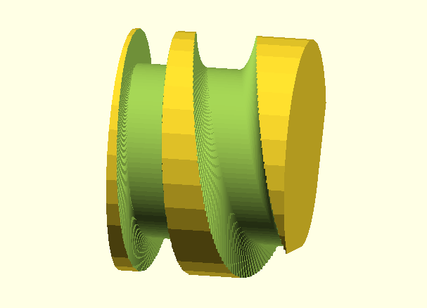

Post napisał: tuxcnc » 23 lis 2020, 20:01
Postanowiłem jednak zamknąć temat butelkoślimaka.
Butelka w przekroju kwadratowa, zmienny skok.
Kod: Zaznacz cały
difference(){
rotate([0,90,0])cylinder(h=104,d=140);
union(){
for(i=[0:200]){
rotate([i*3.3,0,0])translate([i-i*i/450-20,60,0])cube([20,20,100], center=true);
EOT.

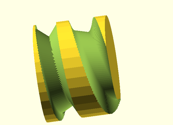

Post napisał: zwyczajny » 23 lis 2020, 20:33
Niezły ten OpenScad, że tak można to zrobić parametrycznie.
A dałbyś radę zrobić jeszcze obrót butelki od 0 do 45° i odsunięcie butelki od osi ślimaka np. o 30% jej szerokości?

Post napisał: tuxcnc » 23 lis 2020, 20:55
zwyczajny pisze:
23 lis 2020, 20:33
Jeżeli się nigdzie nie pomyliłem, to będzie tak :
Kod: Zaznacz cały
difference(){
union(){
for(i=[0:200]){
rotate([i*3.3,0,0])translate([i-i*i/450-20,60+i/33.33,0])rotate([0,0,45*i/200])cube([20,20,100], center=true);

Post napisał: nicek » 23 lis 2020, 23:30
Ale przyślij model, jakiś stl, przecież na płaskim nic nie widać.

Post napisał: tuxcnc » 24 lis 2020, 00:08
nicek pisze:
23 lis 2020, 23:30
Weź sobie zainstaluj OpenScad, jest za darmo, może Ci się jeszcze do czegoś innego przyda.
