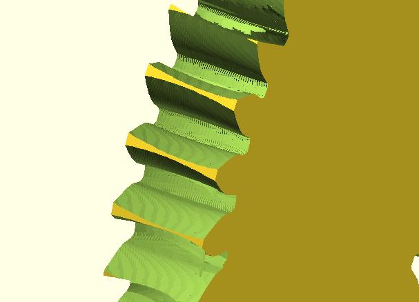

Nie chce mi się, ale służę podobnym programem do wykonania ślimacznicy
Kod: Zaznacz cały
difference(){
rotate([0,90,0])cylinder(h=10,d=68,center=true);
union(){
for(i=[0:360]){
rotate([i,0,0])translate([0,41.8593,-5])rotate([0,0,i*30])import(file="worm-m2-30deg.stl");
Tak samo można wycinać butelką w wałku.
A tutaj masz wynik operacji, niestety tylko na podglądzie, bo laptop z którego piszę jest za słaby do renderowania takich cudów.

Nieee, nie chce mi się? Przecież naśmiewałeś się i napisałeś że to takie "proste".
Zrób ślimak do butelek płynny bryłowy, a nie pokazuj jakieś banalne przykłady.
Nie potrafisz? Za długo czasu by zajęło?
A potem generowanie ścieżki w Camie? Kolejna męczarnia?
Jak wybierzesz w CAMie krawędź prowadzącą jeśli wszystko będziesz miał z trójkątów kwadratowego stl'a?
Myślę, że nie potrafisz tego zrobić.
Właśnie dlatego parametryczny generator ścieżki dla takiego ślimaka rozwiązuje te problemy.
Wystarczy wprowadzić parametry i ścieżka narzędzia sama się generuje i wszystko masz przygotowane w 5 minut.

Mam bardzo głęboko co sobie myślisz i nie dam się tak prymitywnie podpuścić.
Ślimaka do butelek nie zrobię, bo mi nie jest do niczego potrzebny.
Za to Tobie proponuję żebyś swoim programem zrobił ślimacznicę.
Po prostu moja metoda ma swoje wady, na przykład wymaga superkomputera z wariacką ilością RAM-u, ale jest absolutnie uniwersalna.
Twój program do butelkoślimaka zapewne nie przyda mi się nigdy, tak jak i większości waszych klientów.

Ale to są dwie różne rzeczy nieporównywalne ze sobą. Ślimacznica jest wartością stałą opisaną na obwodzie i wymaga tylko zgrania obrotów freza ślimakowego z 4 osią. Nic więcej. A ślimak do butelek jest "gwintem" ze zmiennym skokiem-zmniejszającym się na końcu walca choć zachowywujacym wymiary wewnętrzne przemieszczanej butelki.
