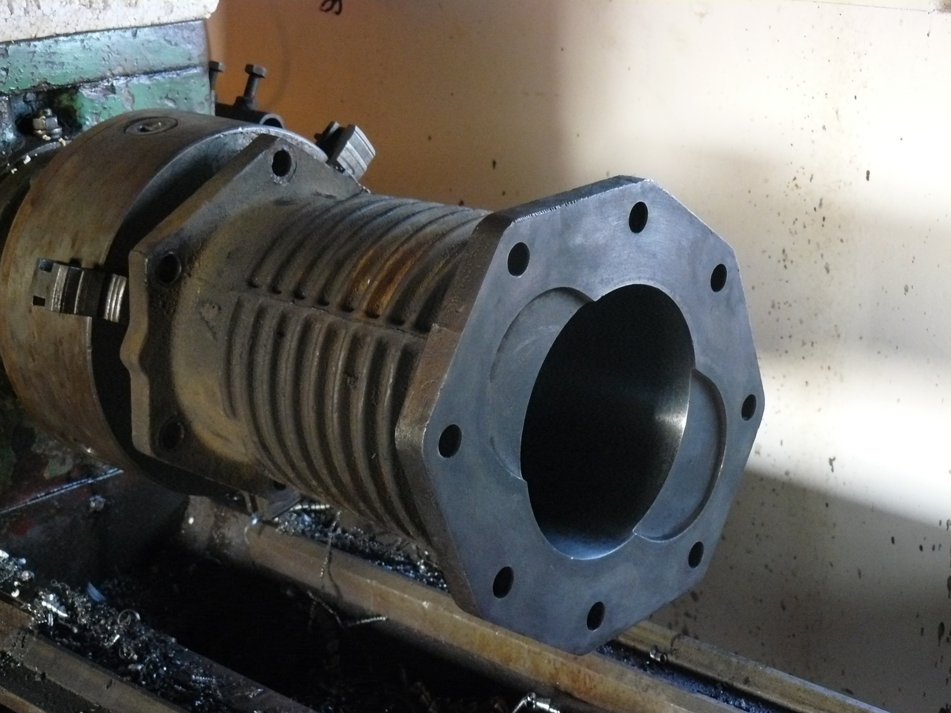

napęd będzie od wałka wom ciągnika jeszcze nie wiadomo tylko jakiego ale jakiśsię dobierze żeby mocy mu nie brakło i nie palił za dużo ;)

Post napisał: wueskowicz » 16 wrz 2011, 19:13

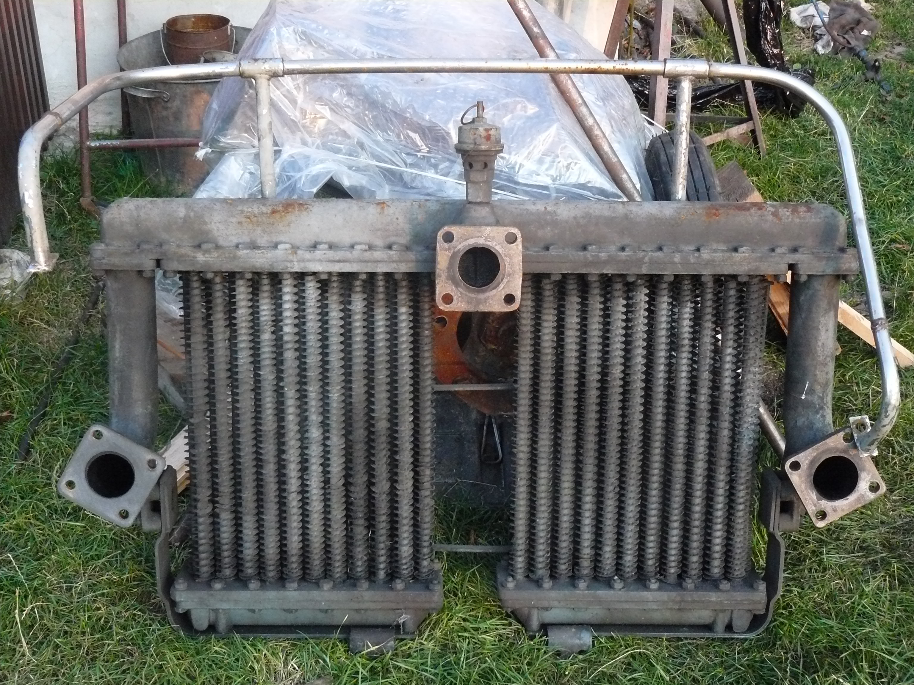

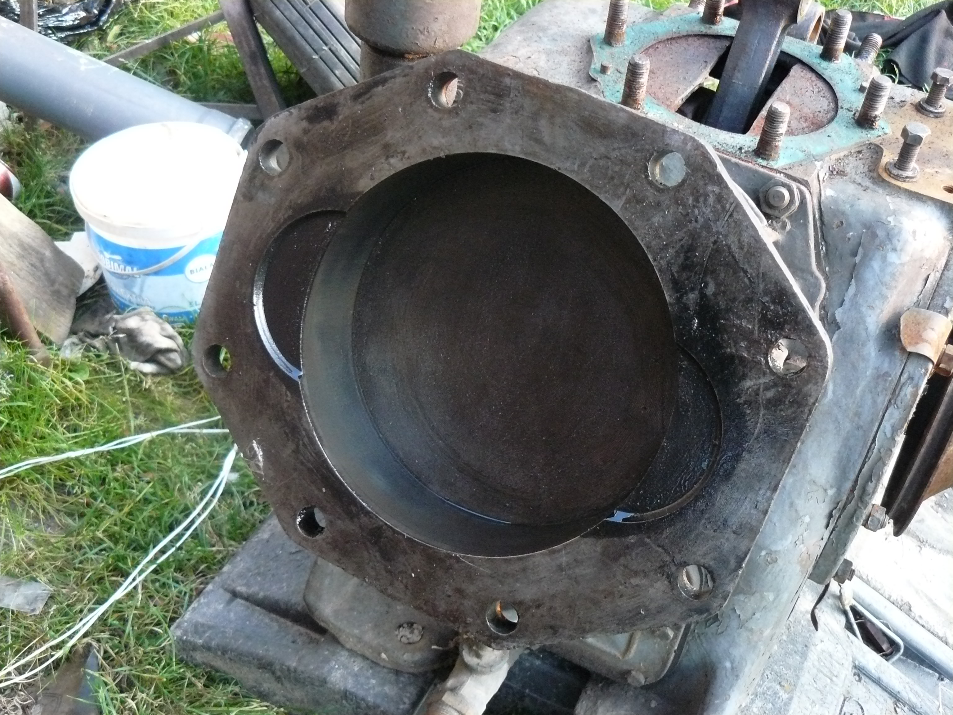

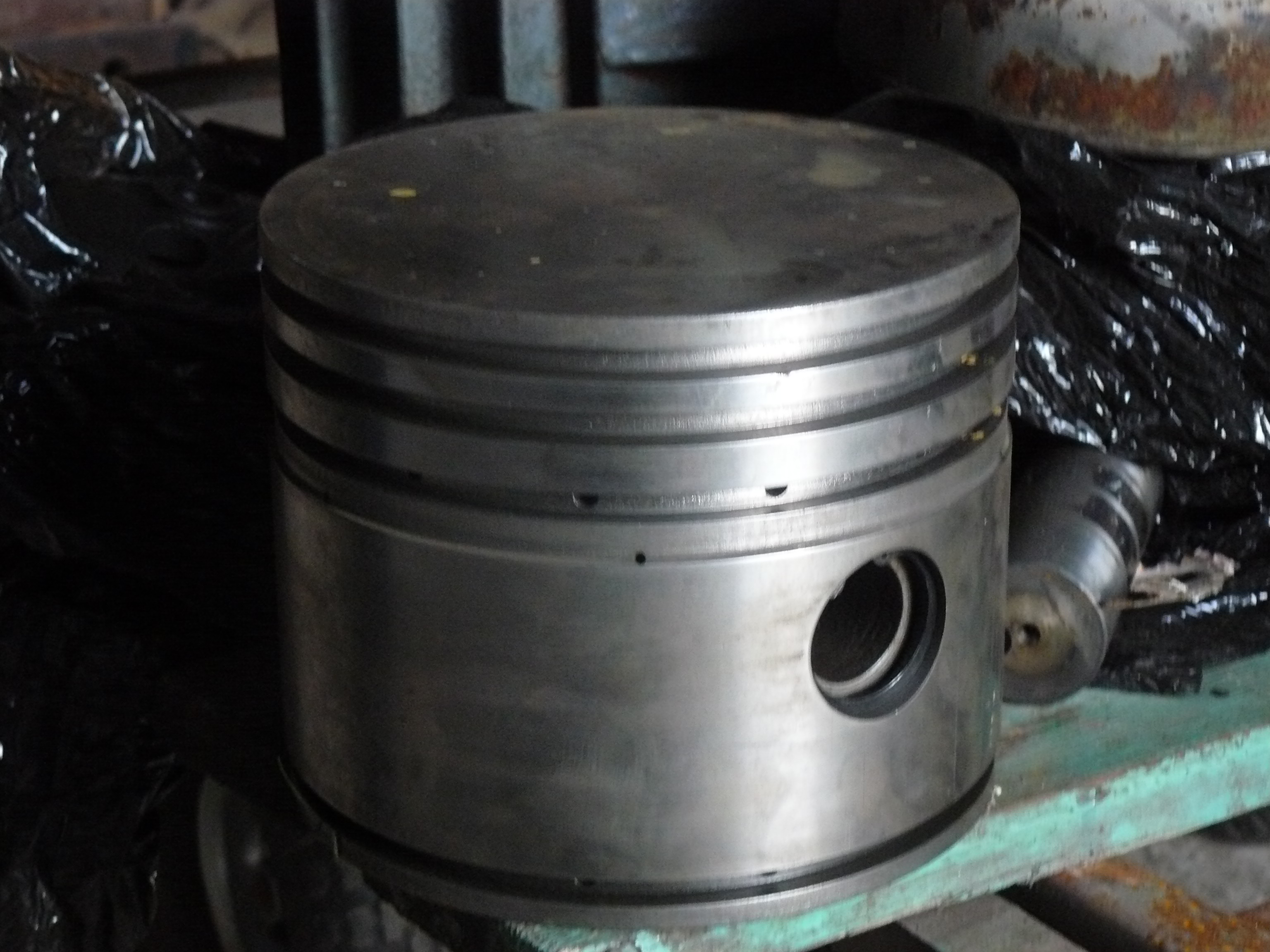

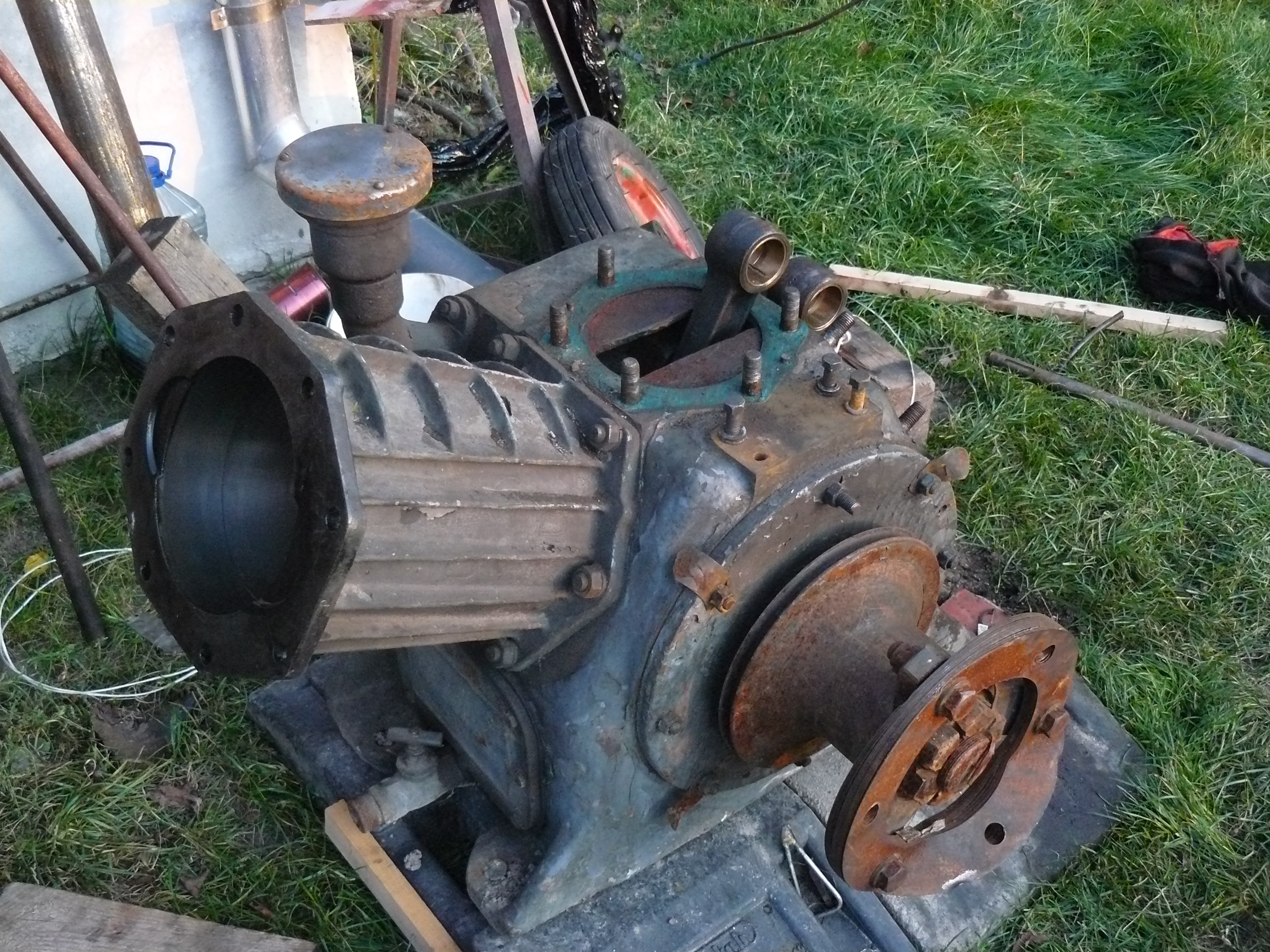

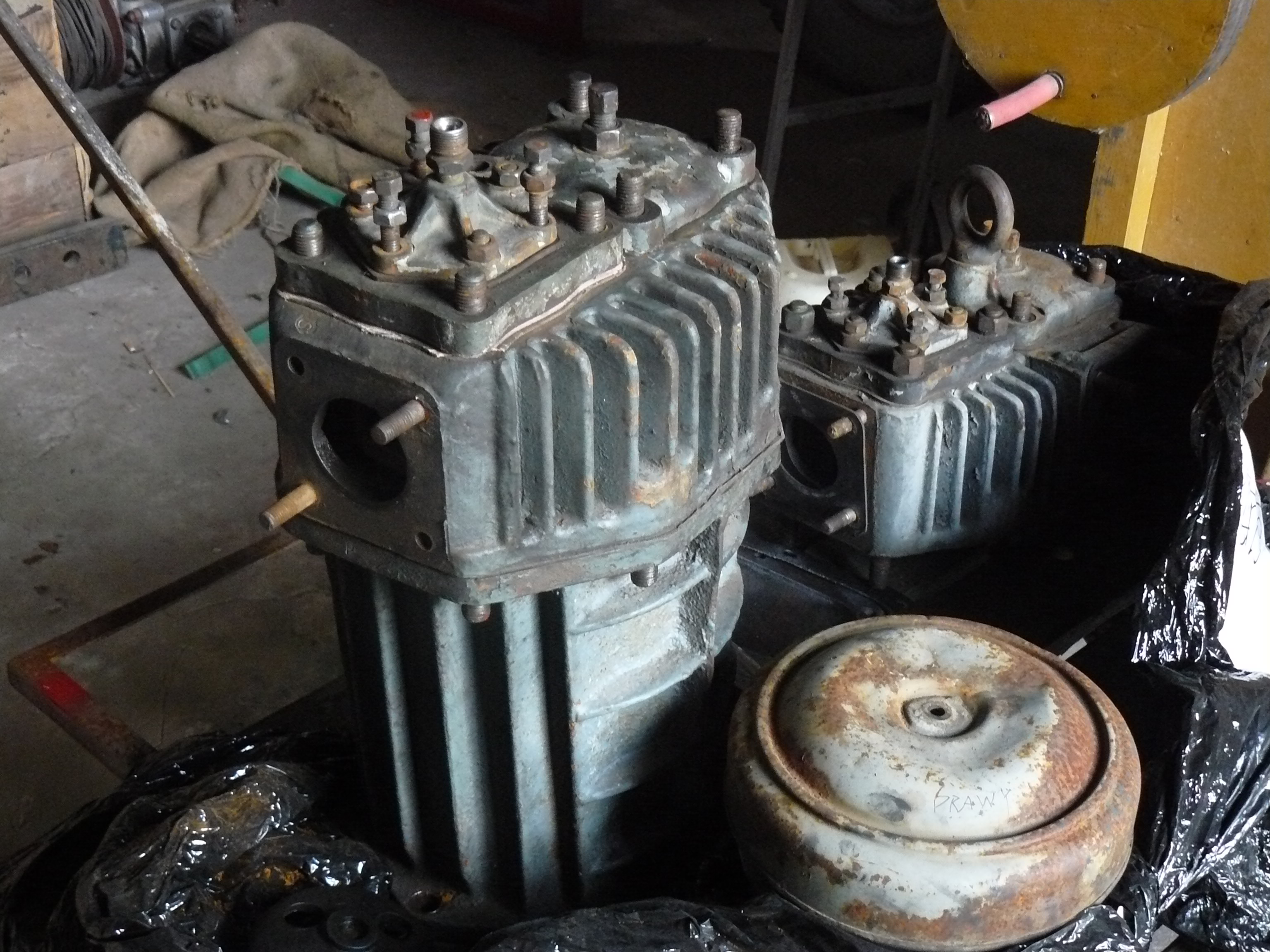

są zdjęcia
ALZ
Posty: 3433
Lokalizacja: Śląsk
#34
Post napisał: ALZ » 16 wrz 2011, 19:40
Nie jest to dwustopniowa sprężarka z lokomotywy spalinowej "gagarin"?? Tej sprężarki na dwóch stopniach chyba ciągnik nie ruszy

Jeszcze o uszczelkach - moi koledzy w motocyklach crossowych stosowali uszczelki robione z bristolu kreślarskiego nasączonego olejem. Oczywiście nie ten rozmiar tłoka, ale może ...

co do uszczelek - weź że klingieryt ( czy jak tam zawał ) , dotnij obrys i z cieniej blaszki miedzianej ( odpuszczonej w wodzie ) wywalcuj obrzeża .
jak wypuścisz po 3 - 4 mm to da się to zrobić w domu na stole - przy pewnej cierpliwości .

Potrzeba Ci aż tyle powietrza? A koszty?

Ciekawe ile spala taki silnik z lokomotywy? Bo skoro ciągnik tego nie napędzi...
Koszty się rozłożą bo będzie można dmuchać w 1000 aerografów jednocześnie :mrgreen: Jaką pojemność będzie miał zbiornik wyrównawczy? W fabryce w której kiedyś pracowałem też używało się sporo sprężonego powietrza. Zbiorniki miały objętość ponad 20 m sześć.

Myślę że jak znajdziesz Jumza, albo MTZ z silnikiem D65 to tym zasilisz i nie przekroczysz 8 litrów na godzinę oleju opałowego.
Do piaskowania nie jest potrzebny zbiornik wyrównawczy jako taki.

Jest jeszcze jeden problem - w oryginale sprężarka jest przystosowana do obrotów silnika spalinowego lokomotywy tj. max 800 obr. Ze względu na konstrukcję ten zakres max nie może być przekroczony co komplikuje sprawę bo trzeba oprócz silnika stosować przekładnie.
Silnik lokomotywy bez obciążenie spala ok 200 kg/h :mrgreen:
