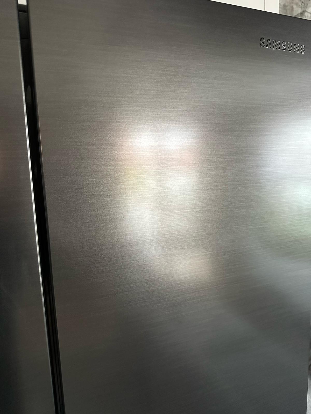

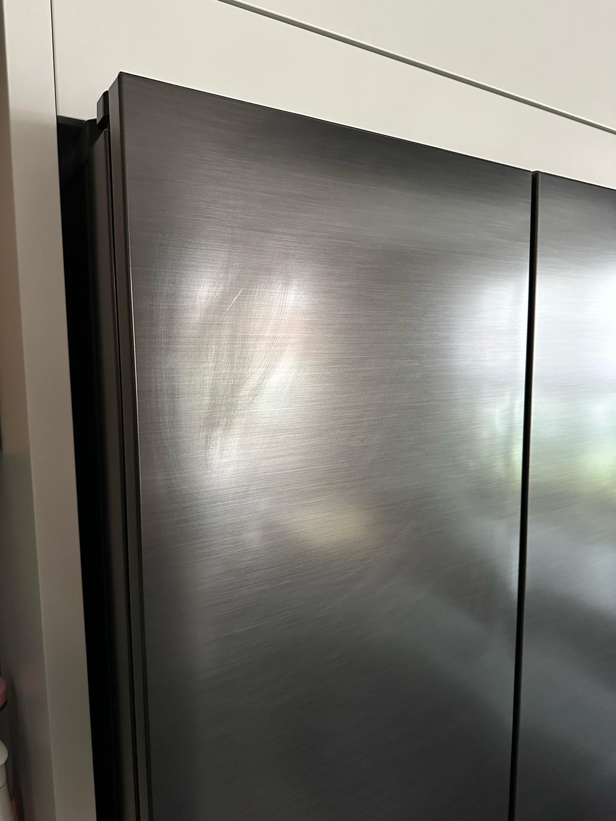

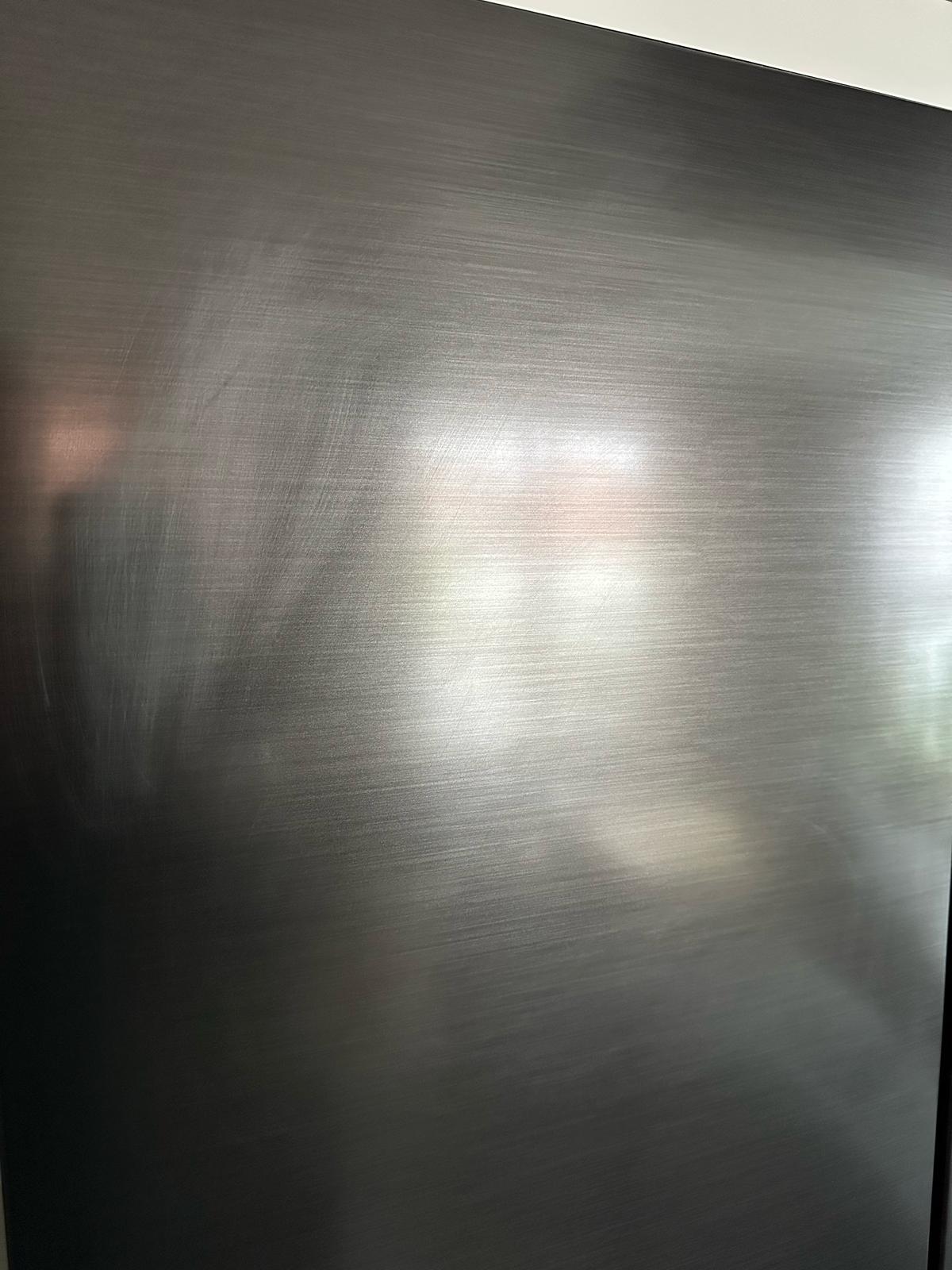

Witam serdecznie,
Jak w temacie w jaki sposób najlepiej usunąć rysy ze stali szczotkowanej (o ile jest to możliwe). Poniżej umieszczam kilka zdjęć (dla porównania przedstawiam oryginalną i uszkodzoną powierzchnię). Z góry dziękuje za pomoc.

To nie rysy na stali a na lakierze, ta powłoka to masakra, od patrzenia się rysuje. Mleczko do pielęgnacji stali szlachetnej (polecam Beckmanna) lub lekka polerka, powinno pomóc.

PS. Przyglądając się temu z bliska nie wyglada żeby była powłoka lakiernicza.

Jeżeli to nie jest pokryte lakierem - to warunek! - spróbuj zrobić próbę szlifując tą blachę np. gąbką ścierną używaną do szlifowania płyt G/K (Bogusław Łęcina się kłania... "może nie najtaniej, ale jako-tako" :mrgreen: )
Musisz dobrać gradację i przesuwać gąbkę bardzo delikatnie wzdłuż przykładnicy, zamocowanej w pewny sposób do tych drzwi (czy co to jest). Nie wolno wykonać ruchów innych, niż wzdłużne.
Najmniejszy ruch poprzeczny pozostawi widoczne rysy, i trzeba przykładać oraz odrywać gąbkę płynnie i delikatnie - ponieważ nie szlifujesz całej powierzchni, a tylko jej fragment; przejście obu powierzchni, tej poddanej re-szlifowi i tej nieuszkodzonej powinno być niewidoczne; będzie to dość trudne.
Gąbka nie musi być odpowiednim narzędziem, ale wydaje mi się że takim będzie.
Kiedyś podobną metodą robiłem "drapane" aluminiowe płyty czołowe do DIY sprzętu elektronicznego, wyniki były bardzo dobre - ale używałem dość grubego płótna ściernego na kostce z filcem i oleju (przy aluminium był niezbędny, być może przy kwasówce będzie także potrzebny... choć nie sądzę, to zupełnie różne materiały).
Musisz zrobić próby, bez tego nic tu nie jest pewne i trudno przewidzieć wynik.

NIe znam się, ale to szczotkowanie to nie jest szczotkowanie. Z tego co rozumiem jest to wynik procesu chemicznego. I nie wiem na czym polega ale... mam starą szczotkowaną zmywarkę boscha - i ona się nie rysuje, nie palcuje, nie brudzi. A dzisiejsza produkcja to oczywiście szajs. Są wypalcowane i porysowane już na wystawie w sklepie. Jednak usunięcie tego nie pomoże, dalej będzie się rysować. Najprawdopodobniej kiepski materiał. Jak usuniesz powłokę to zacznie się też palcować - o ile już sie nie palcuje - ale jeśli tak to będzie jeszcze gorzej. Według mnie źle nie wygląda - to tylko lodówka - używać bo i tak dlugo nie będzie służyć i zaraz wymiana.

Można całą listę technologii i środków do szlifowania stali szlachetnej użyć. Można kłócić się i spierać. Tylko...
Czy to jest stal nierdzewna szlifowana. Pierwsze i podstawowe pytanie.
Bo wg mnie nie jest.
Jest to stal węglowa z powłoką udającą szlifowanie i stosowanie środków typu włóknina, gąbka ścierna itp nic nie da a tylko pogorszy sytuację.
