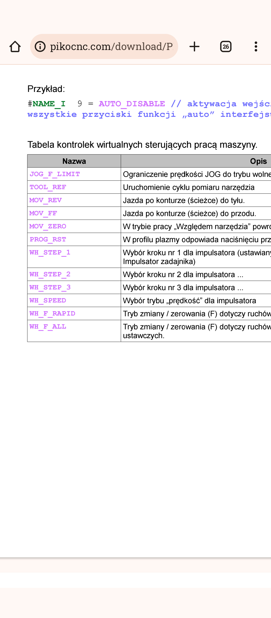

Czy w Pikocnc można podłączyć pod wejścia (albo pod płytkę remote) obrotowy przełącznik i ustawić żeby za jego pomocą można było zmieniać krok ( 0,01 0,1 itd)? Piko ma zdefiniowanych kilka funkcji, które łatwo można podłączyć pod zewnętrzne przyciski, na przykład start, stop, ref, pauze. Ale nie znalazlem nic takiego odnośnie ustawiania kroku poruszania. Jest tylko opcja, że im szybciej kręcisz pokrętłem jog to maszyna szybciej jedzie. Chciałbym zrobić mały panel do sterowania maszyną i brakuje mi właśnie informacji jak podłączyć wybór kroku. Mam płytkę typu E i do tego moduł remote. Ogólnie fajny ten piko ale jego obsługa i ustawianie czegoś to czasami koszmar.
Z góry dzięki za pomoc
Dodane 20 minuty 27 sekundy:
Znalazłem w manualu jakies Wh_step_1 ale kompletnie nie wiem czy i jak tego można używać.

beowolf pisze:czy można do zewnątrznych przycisków podpiąć skróty klawiszowe
To chyba bez sensu, bo chyba nie chodzi o wciśnięcie spacji tylko o wywołanie akcji, którą inicjuje się spacją?
W piko można bardzo wiele ale... poczytaj PLC manual. Będzie to wyglądało mniej-więcej:
Kod: Zaznacz cały
#NAME_I 3 = krok_001
#NAME_I 4 = krok_01
#NAME_I 5 = krok_1
<< IN krok_001
>> WH_STEP_1
<< IN krok_01
>> WH_STEP_2
<< IN krok_1
>> WH_STEP_3
wejścia to 3,4,5

Dzięki za odpowiedź,
Niby wpisywałem tak jak Ty zaproponowałeś ale nie chciało działać.
Co do skrótów klawiszowych przypisanych do przycisków zewnętrznych - nie zgdodzę się z Tobą. Według mnie ma to jak najbardziej sens.
Spacja była tylko przykładem - żeby wiadomo było o co chodzi.
Gneralnie - już na bardziej konkrtnym przykładzie - chciałbym ustawić program tak, żeby wciśnięcie przycisku zewnętrznego (podpiętego pod wejście 3 robiło w programie to samo co wciśnięcie przyciski F9 (Zmniejszenie obrotów wrzeciona (S) o 10%). Chcę wyprowadzić jak najwięcej opcji z klawiatury komputera na panel sterowania. To samo dla zmiany posuwów, itp.
Czy coś takiego da się zrobić? W manualu PLC jest opisane jak ściągać kody wciśniętych klawiszy klawiatury ale nie znalazłem nic o tym jak to połączyć w sposób opisany powyżej.
