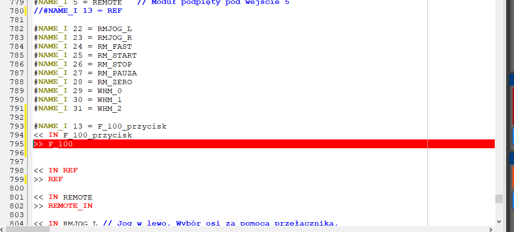

sprawdzę ile ma linii i dam znać. Ale już mogę powiedzieć, że w żadnym miejscu w obecnym programie PLC nie mam f100. Mam konfigurację dla start i stop i to bez problemu można skonfigurować na przyciskach. Ale nie wiem jakie są inne takie komendy w pikocnc. Na przykład właśnie f100. O tym nigdzie nie ma. Jeśli masz taką listę komend to podeślij proszę.

Re: Ustawienie kroku za pomocą przycisków albo przełącznika obrotowego
Wiesz co takiej listy nie mam. Dawno też instrukcji nie przeglądałem .
Jest ich kilka trzeba poszukać .
U mnie taka komenda jest steruje parametrem f w drazarce.
Jak działa start z przycisku to skopiuj wklej raz jeszcze
Zmień numer pinu i F_100 . I sprawdz

Mam 850 linii kodu. Piko w wersji 5.9.2
Wrzuciłem ten parametr i fragment kodu tak jak na zdjęciu. Ale kompilator nie przyjmuje - nie widzi takiego parametru.
A po co tam przycisk?
Dodane 38 sekundy:
Wrzucę co jest u mnie
Dodane 1 minuta 39 sekundy:
Czemu i 13
Dodane 38 sekundy:
Czemu i 13
I 13 to tylko przykład - mam akurat taki podpięty więc mogę na nim testować. Chodzi o to że kompilator nie widzi w ogóle zmiennej F_100. Nie mam jej w bazie. Ty ją może masz bo masz też wtyczkę do bezprzewodowego kontrolera i pewnie dzięki niej masz wiecej parametrów
F_IS_100
