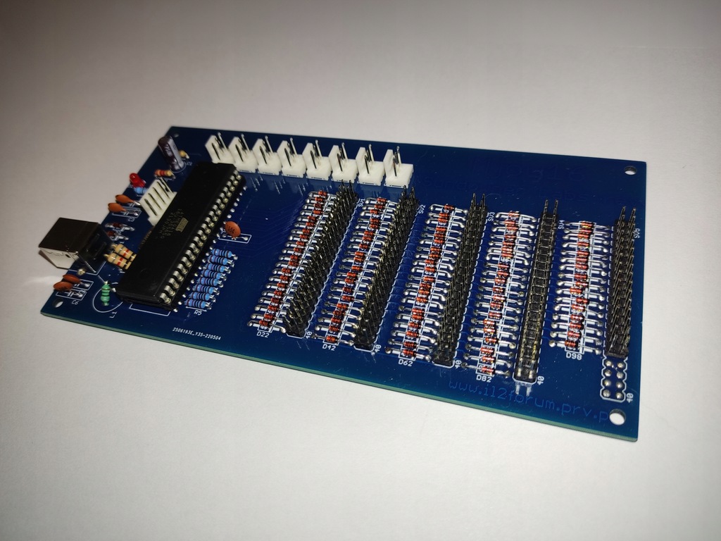

SVmapper
Używają go to odczytu sygnałów z Mjoy16 8-osi 112 przycisków kontrolera.
Ktoś zrobił płytkę na forum Il2 sturmovnik.
Można było ją zamówić a popem zlutować.
Każdy przycisków można było przypisać jako skrót klawiaturowy albo makro czy co tam trzeba było.
