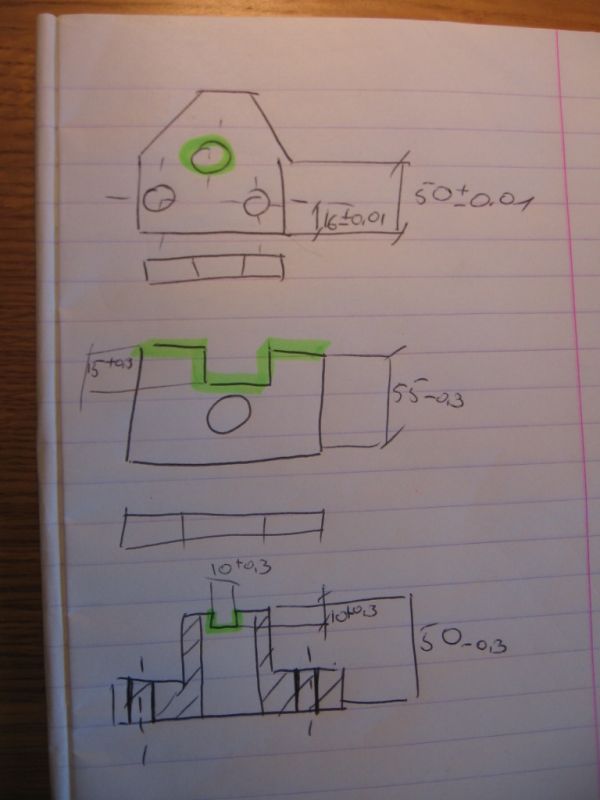

podpowie mi ktos jak ustalic te 3 przedmioty? :roll: zielonym zaznaczone to co jest do zrobienia. prosze blagam o jakakolwiek pomoc :) temat aktualny tylko do dzis (jutro tj w poniedzialek bedzie po jablkach)

strzelam że :
w 1 przypadku imadło + podkładki
w 2 przypadku imadło
w 3 przypadku łapy
to tak warsztatowo, a jesli to na jakiś szkolny przedmiot to trzeba ustalić niezbędną do zblokowania liczbę stopni swobody, na tej podstawie zaproponować możliwe rozwiązania i wybrać najbardziej optymalne pod względem czasu montażu i demontażu, kosztów oprzyrządowania, stopnia skomplikowania procedury montażu/demontażu. Wyliczyć niezbędne naciski powierzchniowe a więc i momenty dokręcania i powierzchnie dociskowe.

niestety szkolny. bez obliczen czasu kosztow itp. chodzi o to zeby nie trzeba bylo nic liczyc dodatkowo (wymiarow obrobkowych)

to tak jak mówię, imadełko + podkładki i łapy w 3 przypadku.

a moglbys zrobic kilka zdjec tej ksiazce bo o tej porze to raczej jej nie kupie :P chodzi o jakies podstwowe rozwiazania. imadlo + stoperek (jak to narysowac podporami). itp a w 3 przypadku to raczej trzeba sie zbazowac na 2 kolkach zwykleym i scietym :)

Dla mnie sprawa prosta, wkładam elementy w imadło, mocuje sobie zderzak jeśli mam zamiar robić kilka takich samych, ustawiam sobie zero na krawędzi przedmiotu, w drugim przypadku na krawędzi i na szczęce, pod spód niezbędne podkładki. co do trzeciego to masz racje, nie pomyślałem o tych otworach na dole. do tego jak więcej sztuk się robi to jakiś przyrząd by się przydał. A co do rysowania podpór do chodzi ci o taki schematyczny rysunek ja na wytrzymałości?

tak :) wg PN

Pewnie chodzi o przedmiot szkolny w stylu projektowanie procesów technologicznych albo oprzyrządowanie technologiczne. Jeżeli te operacje mają być wykonywane na dużej liczbie sztuk to w takich przypadkach wykonuje się tak jak już zostało wspomniane uchwyty obróbkowe (na obrabiarki konwencjonalne). Zajrzyj do książek np Dobrzańskiego. Jeżeli nie chcesz za wiele liczyć to wykonaj uchwyt w taki sposób aby powstało przestalenie.
