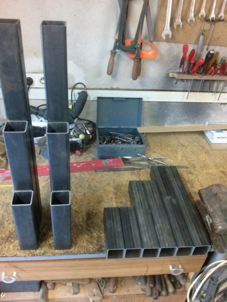

-nogi bramy profil zamknięty 60x60 wypełniany jastrychem ( lub jak kto woli gotową wylewką cementową)

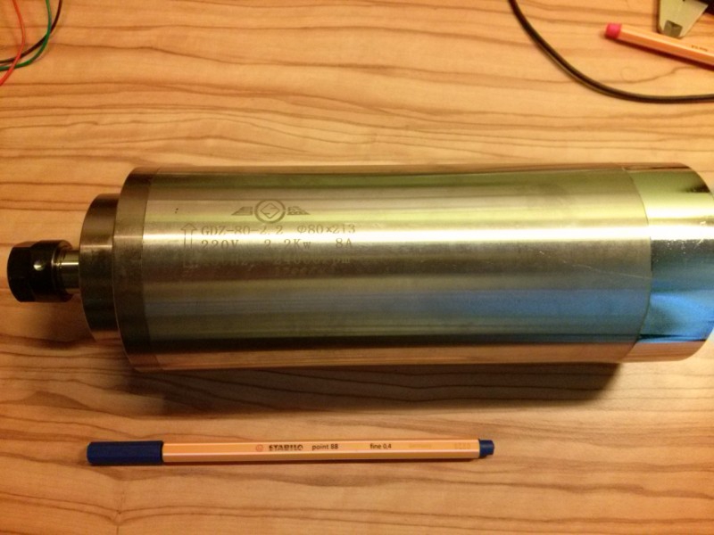

-mokry chinol 2,2kW

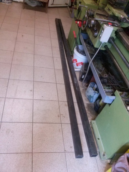

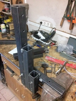

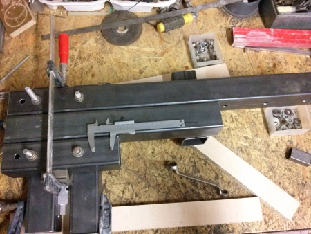

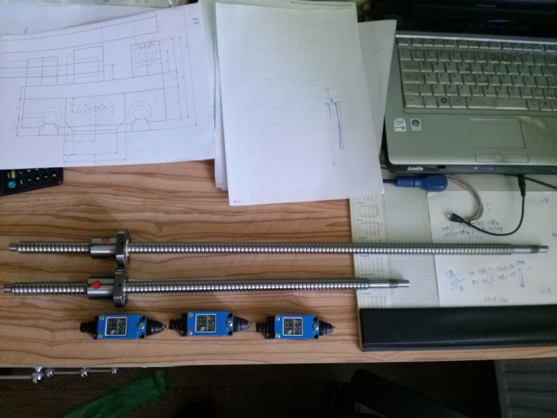

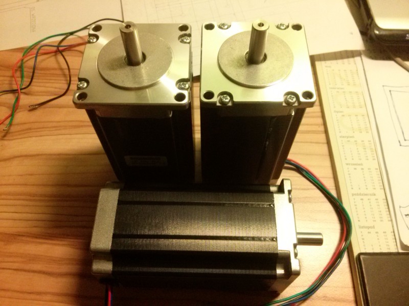

Żeby nie być gołosłownym pare fotek na początek :
Obrazek Obrazek
pierwsze fanty ,reszta w drodze

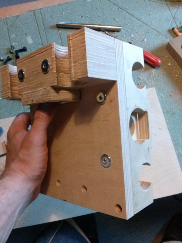

Obrazek Obrazek
troszkę materiału i pierwsze klocki
przygotowane do spawania (suwmiarka 120-ka ,tak dla porównania :wink: )
tak to mniej więcej będzie,to akurat lewa noga
Dla bardzo dociekliwych w załączniku "artystyczny malunek techniczny" , jakiś kawałek ... projektu- och jakież to wielki słowo :razz:

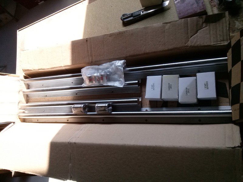

pojawiają się kolejne fanty, a ja cierpię na totalny brak czasu żeby coś podłubać :sad:
Obrazek Obrazek
Pozdrawiam , Michał. ;)

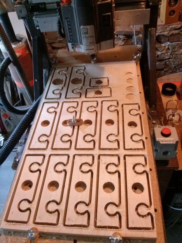

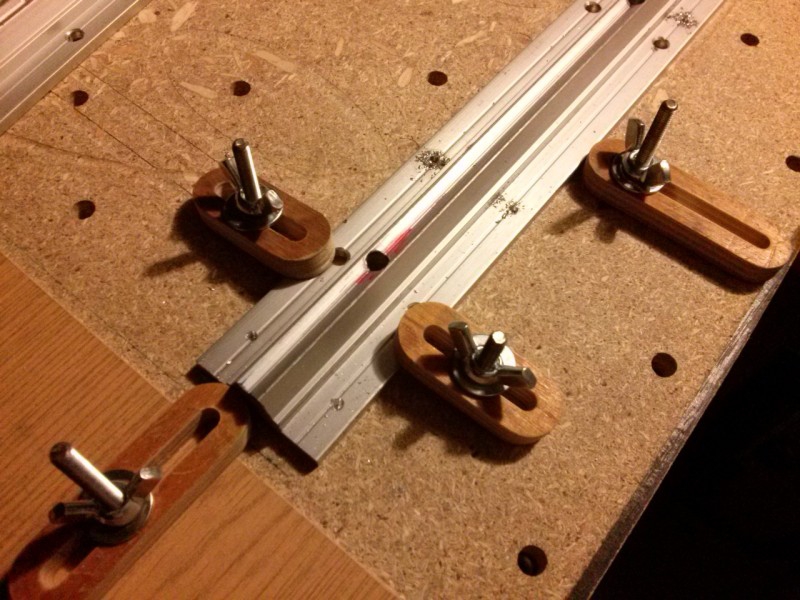

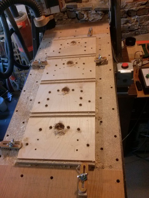

Post napisał: sajgon » 24 sie 2014, 22:53

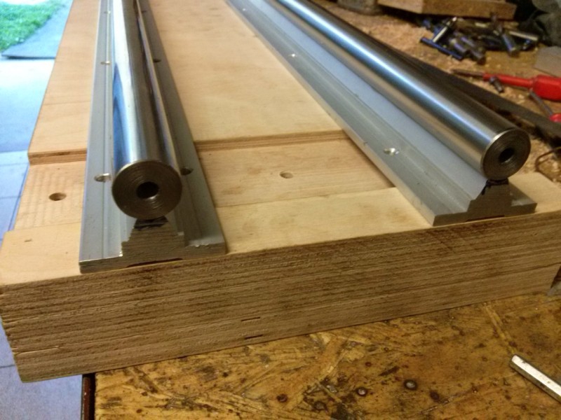

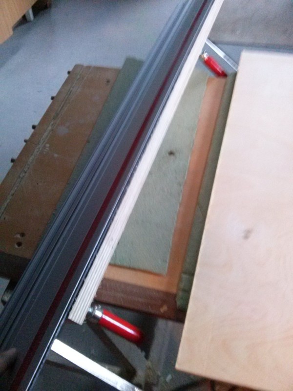

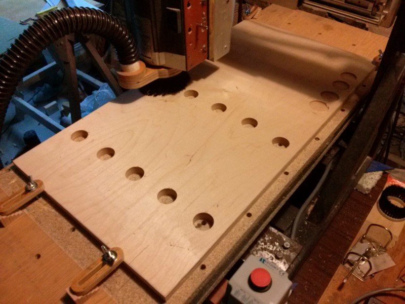

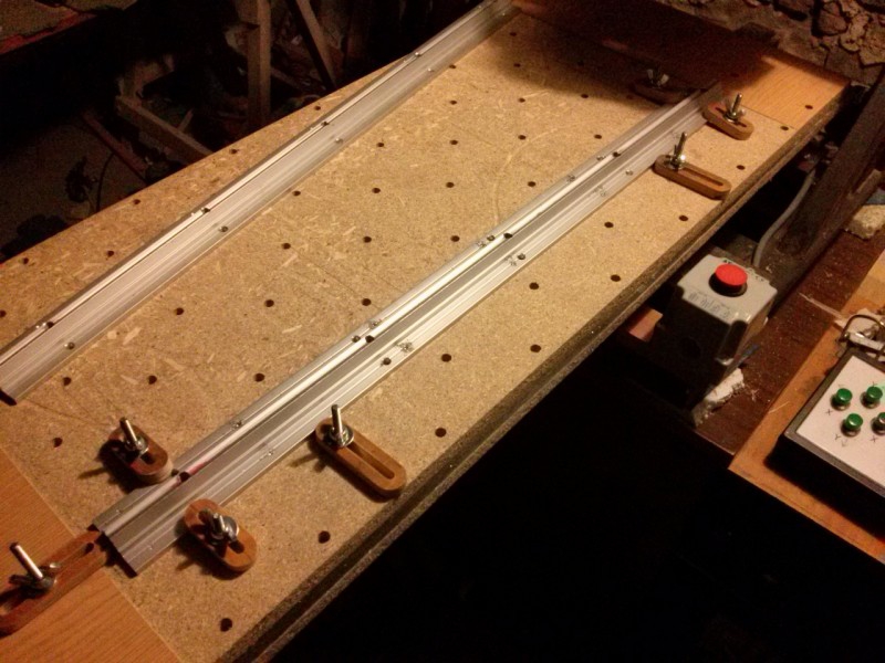

Jako że dziś dzień spokojny można było porobić :mrgreen:
NA pierwszy ogień przygotówka pod bramę
frezowanie otworów (pilotów) pod prowadnice i resztę tego co ma być przykręcone
i już się klei , 3 warstwy razem 45mm
Obrazek Obrazek

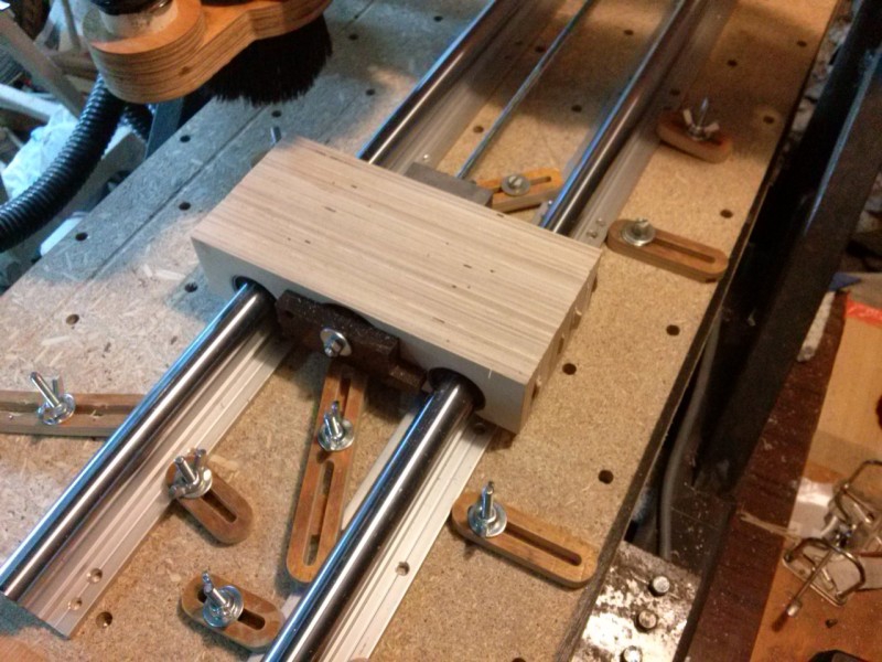

A tu się dłubią klocki na krzyżaka, toć było napisane że będzie "prawie" z jednego kawałka :razz:
i przymiarka na razie nie oszlifowane po mostkach i nie poklejone no i do góry nogami , ale już coś widać :grin:

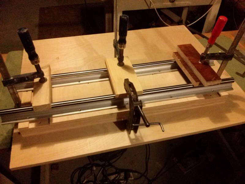

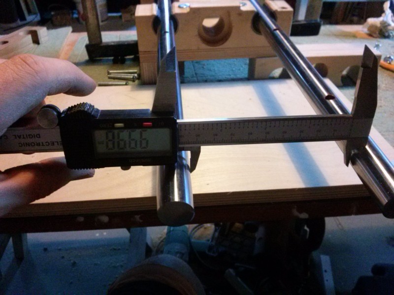

Post napisał: sajgon » 30 sie 2014, 23:33

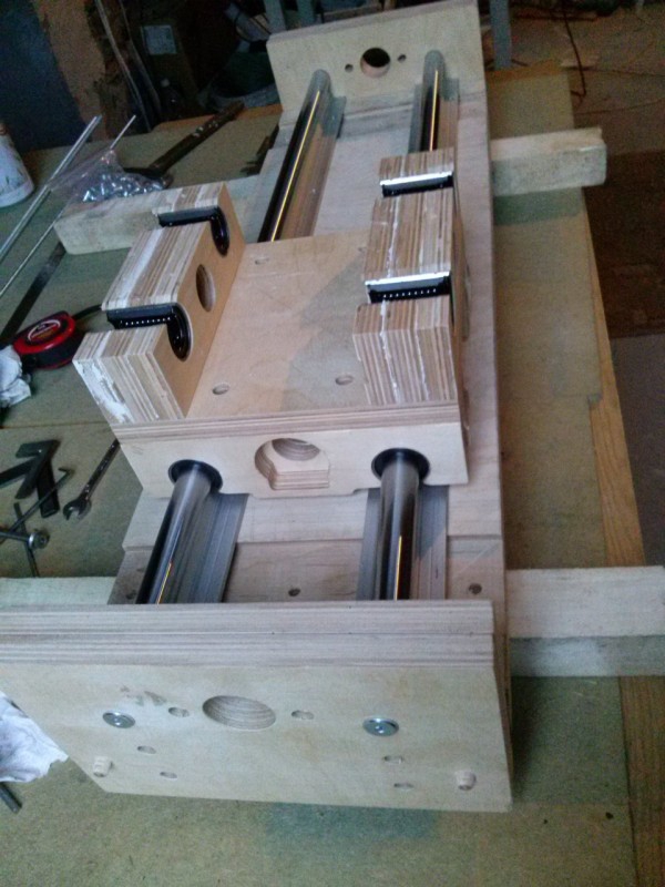

Nierównej walki ciąg dalszy ...

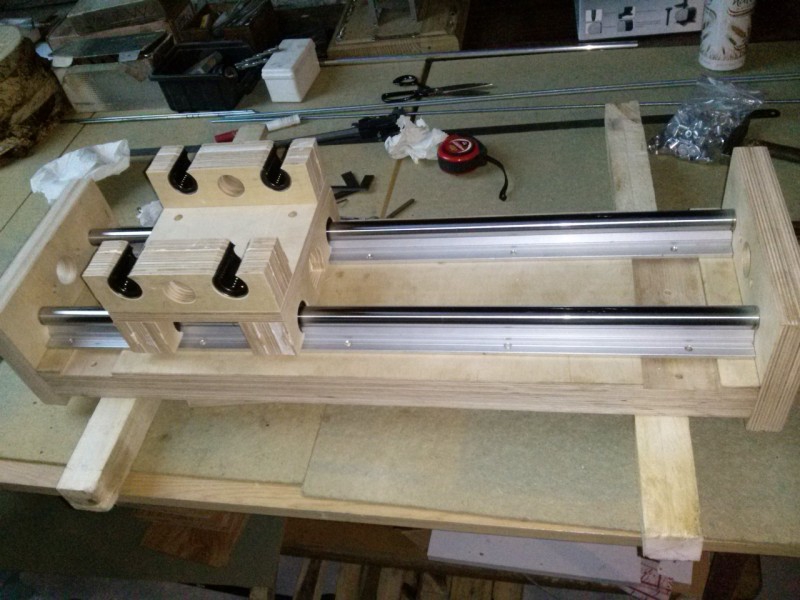

Kolejne klocki wycięte , boki bramy

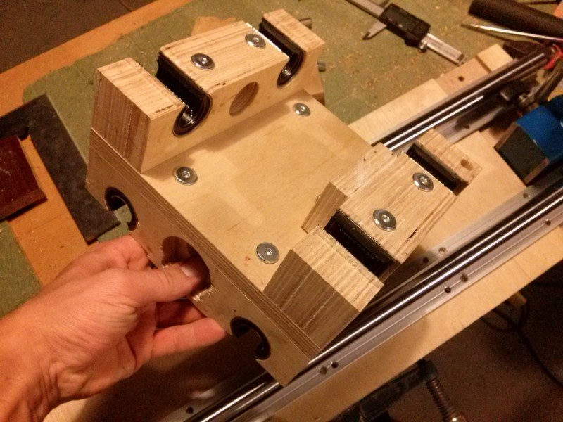

Najdłużej zeszło z przycinaniem i zarabianiem wałków , ale się udało
Obrazek Obrazek
przymiarka , obsady łożysk już sklejone , jutro będą legalizowane z wysokości już na wałkach no i składanie krzyżaka w całość
Obrazek Obrazek
Wiercenie nowych otworów w podporach , te oryginalne to... powiedzmy że wątpliwej jakości są :???:

ale - dlaczego nie kleiłeś żywicą tylko klejem wodnym ?
byłoby naprawdę lepiej zastosować żywicę .

Post napisał: sajgon » 31 sie 2014, 22:51
pukury pisze:ale - dlaczego nie kleiłeś żywicą tylko klejem wodnym ?
obsady łożysk i boki belki są klejone klejem montażowym. Robiłem próbę na odpadach sklejki i efekt był taki że się sklejka rozwarstwiła, a miejsce klejenia nie puściło. Więc chyba ... "będzie pan zadowolony " :mrgreen:
Żywicy używam tylko jak bardzo muszę ... nie przepadam za odważaniem ... mieszaniem ... bee
syntetyczny pisze:Łożyska powinny być zabezpieczone przed wysunięciem...
Miałem w planach dawać po śrubce, umieszczonej równolegle do łożyska z większą ( eliptyczną ) podkładką.
Ale chyba zrezygnuje z tego bo łożyska siedzą dość pasownie . Na dodatek od czoła będą po dwa robaczki do kasowania luzu, które też ograniczą swobodę łożyska
Chyba tylko przygotuje otwory w miejscach dostępnych ,na wypadek "W" .

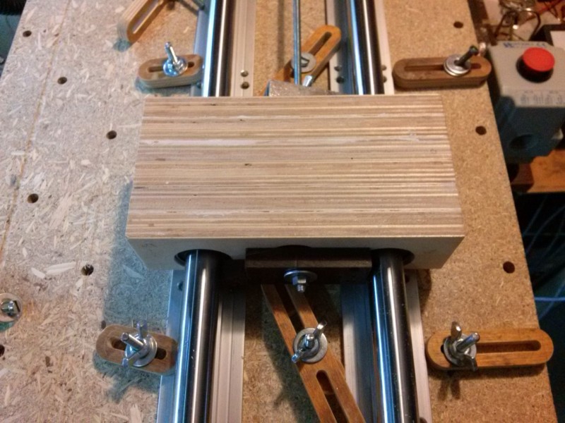

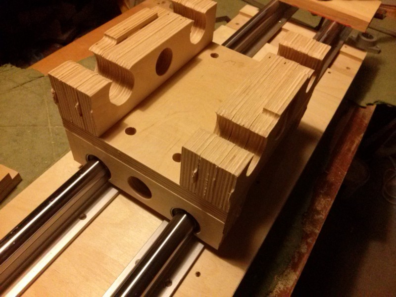

[ Dodano: Nie Sie 31, 2014 22:42 ]

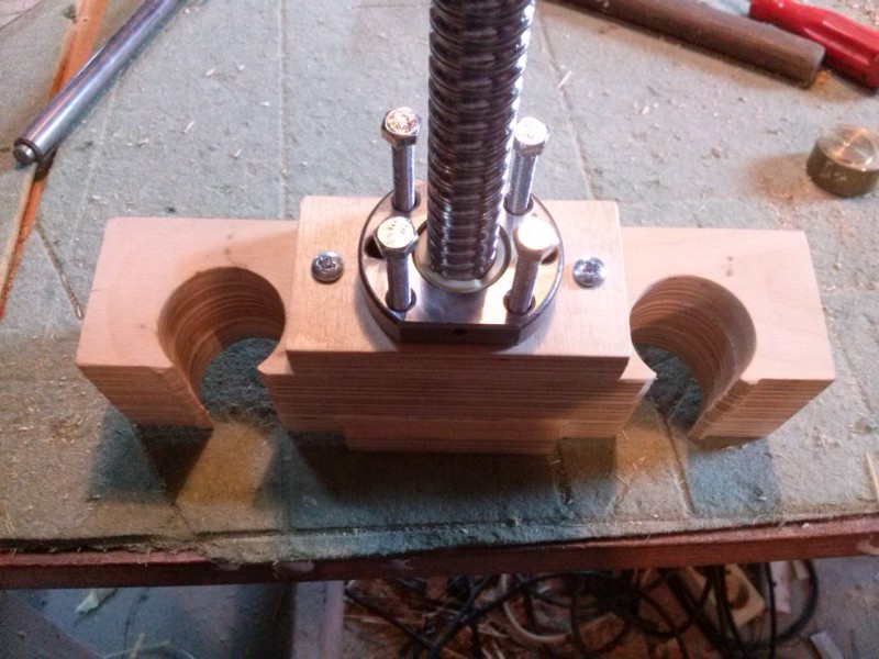

No i znowu troszkę do przodu, coraz bardziej morda mi się uśmiecha :grin:
Obrazek Obrazek
Miała być legalizacja no i była. Z jednego kompletu zebrane 0.5 z drugiego 1mm
Górą szczelinka na dwa papierki , no nic jakoś będzie trzeba z tym żyć :razz:
Przymiarka nakrętki , nawet spasowało od strzała
Składanie krzyżaka - cieszę się że mam to już za sobą
Obrazek Obrazek
4 setki na długości ~ 300mm - jak na sklejkę chyba nie najgorzej ?
I tak się prezentuje na godzinę 21 , jeszcze ze dwa popołudnia i powiem że gotowy :mrgreen:
Odbyły się też pierwsze ruchy z czujnikiem dla sprawdzenia co z tego wyszło, nooo wrażenia pozytywne.
