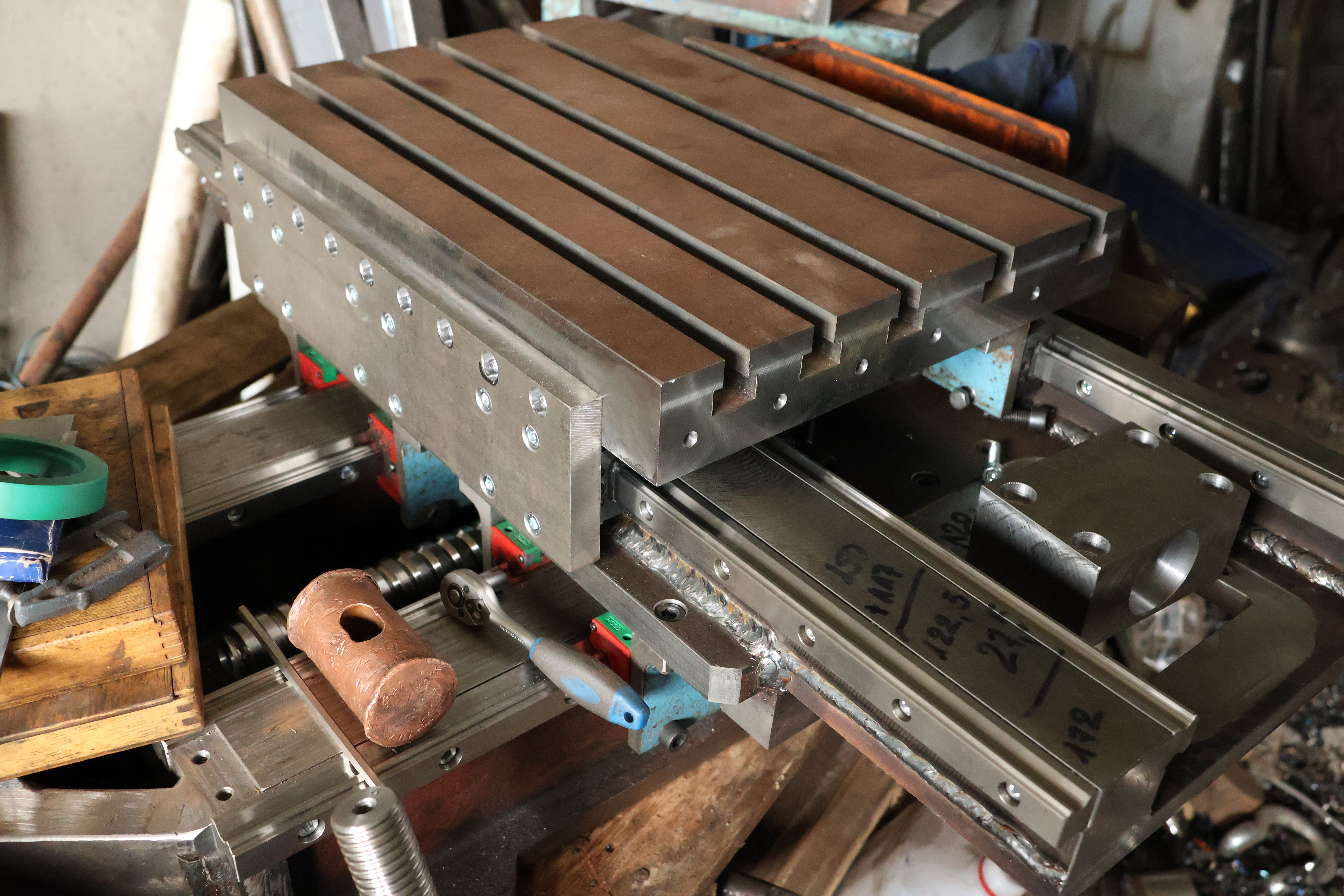

No to solidny suport krzyżowy już widzę. Co to ma kiedyś robić ? I czemu nie widać jakiegoś projektu 3d ?

kamar pisze:Co to ma kiedyś robić ?
Tak jak wskazuje tytuł-czyli do wszystkiego, na początku ożenię na tym dłutownicę a póżniej zapewne będzie tokarko-frezarką albo czymś innym w zależności co będzie potrzebne w danej chwili.
kamar pisze:Chyba już czas na CAD/CAM-y ?
Aż sie czerwony zrobiłem bo tak by już należało, ale trochę nie mam czasu aby przysiaść ale też i nie mam motywacji. Ale zrobię to. :P
A sam projekt to robię z tego co jest więc wszystko wychodzi na bieżąco i nie ma znaczenia czy 3 centymetry więcej czy mniej, można by powiedzieć że to taki projekt ze złomu. :)

Post napisał: IMPULS3 » 24 maja 2025, 14:29
kamar pisze:Bez stresu bo dla siebie, wiele przeróbek i poprawek
Zgadza się, ale mam suby i to takie prymitywnie proste że napisałem sobie np. wiercenie pojedyńczego otworu gdzie podaje X i Y i się wierci wiec zamiast te współrzędne pisać w camie to piszę bezpośrednio przy frezarce i to mi wystarcza.

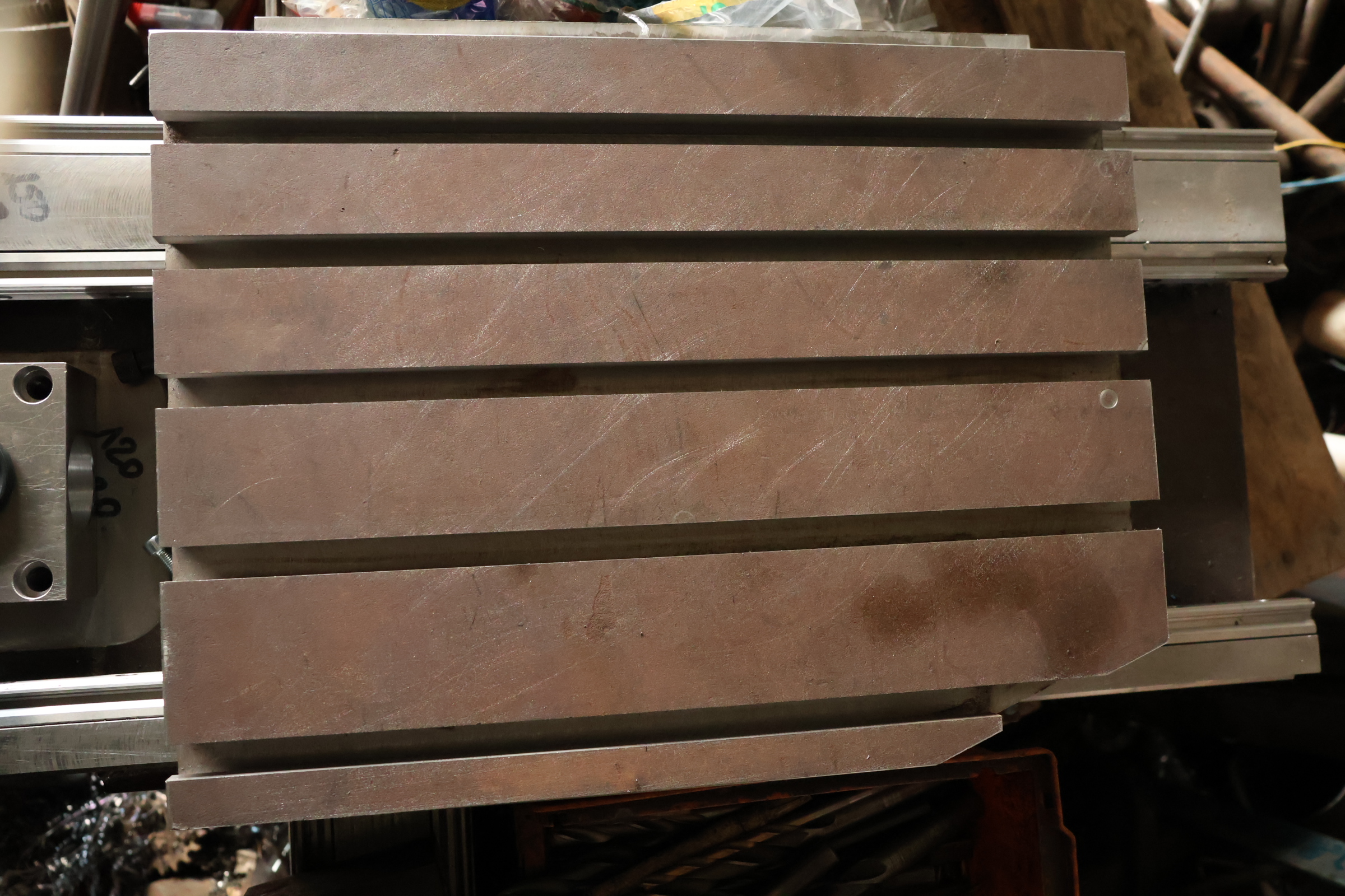

Post napisał: IMPULS3 » 25 maja 2025, 17:03
kamar pisze:Drobny przykład przyjemności pracy na modelu :)
Ja to wszystko rozumem, sęk w tym że to co robię to na bieżąco przy maszynach a i to coś jeszcze zmieniam po drodze.
Moze gdybym robił drugą taką samą to mialoby sens lub odgórnie miałbym spełnić jakieś założenia. A to jest utylizacja wszelkich rzeczy które leżą i czekają nie wiadomo na co.
Nawet stół ma sfrezowanie po skosie bo taki był kawałek blach 60mm, wiec szkoda mi było go wyrównywać aby był prawidlowy prostokąt wiec jest takie coś. Nie wiem jaki jest kąt tego, po prostu wołałem mieć lekko szerszy stół... :P

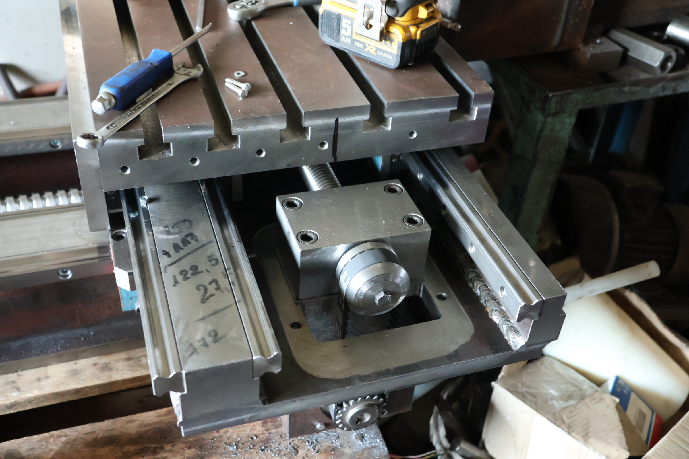

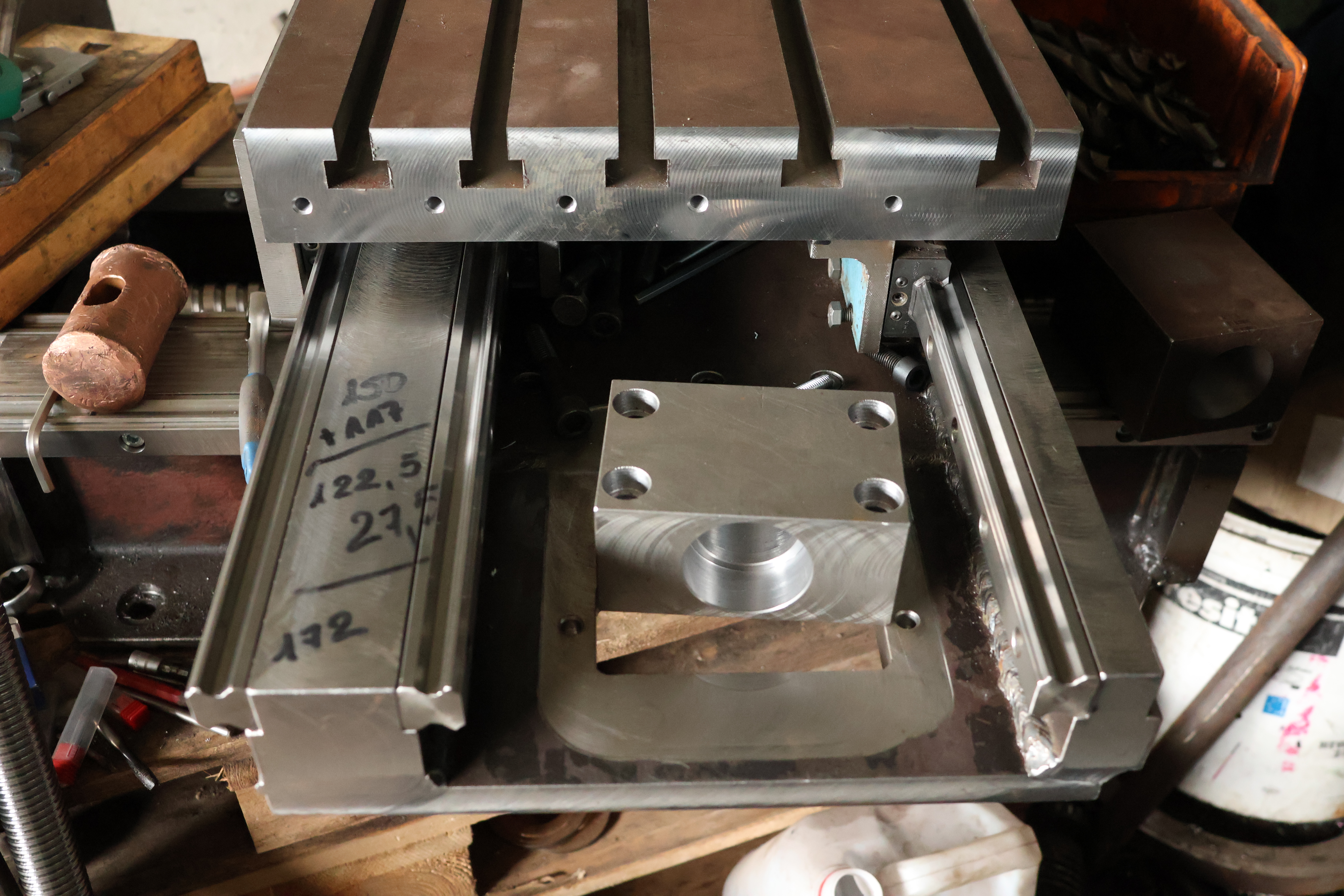

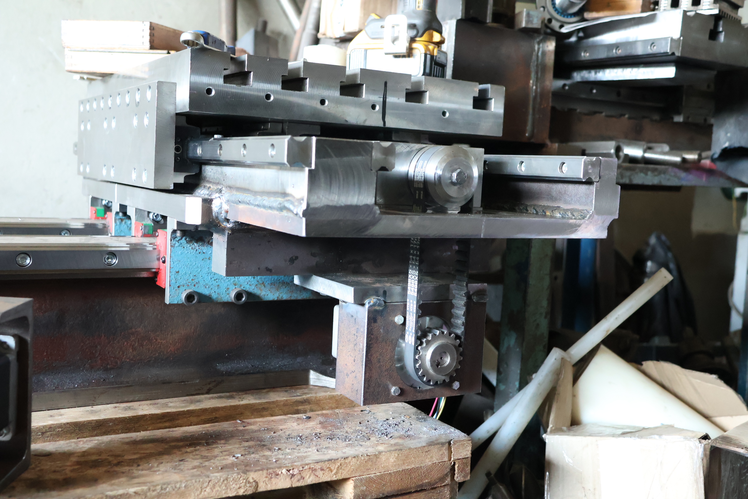

Post napisał: IMPULS3 » 01 cze 2025, 07:52
I napęd stołów gotowy.
