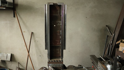

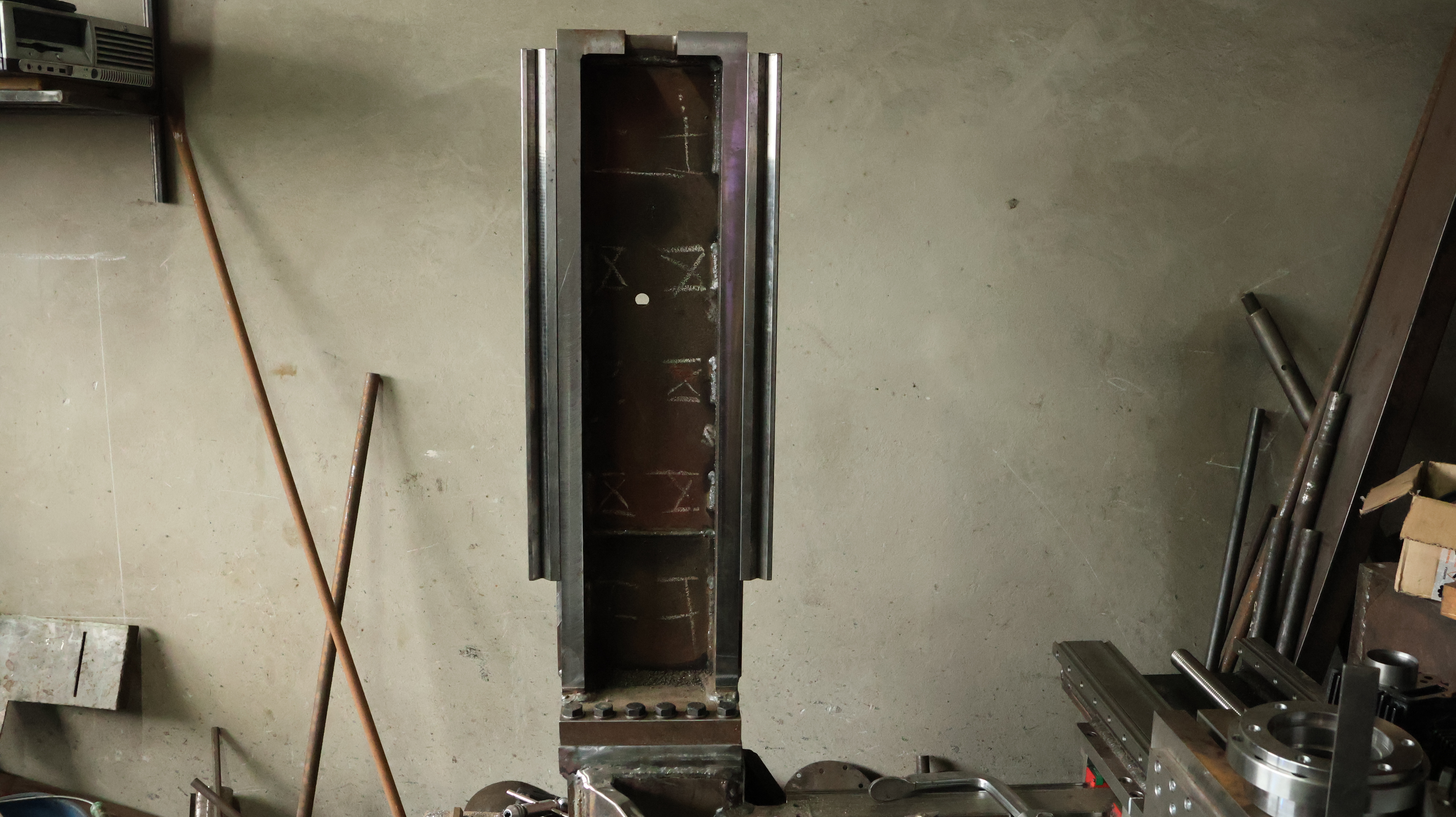

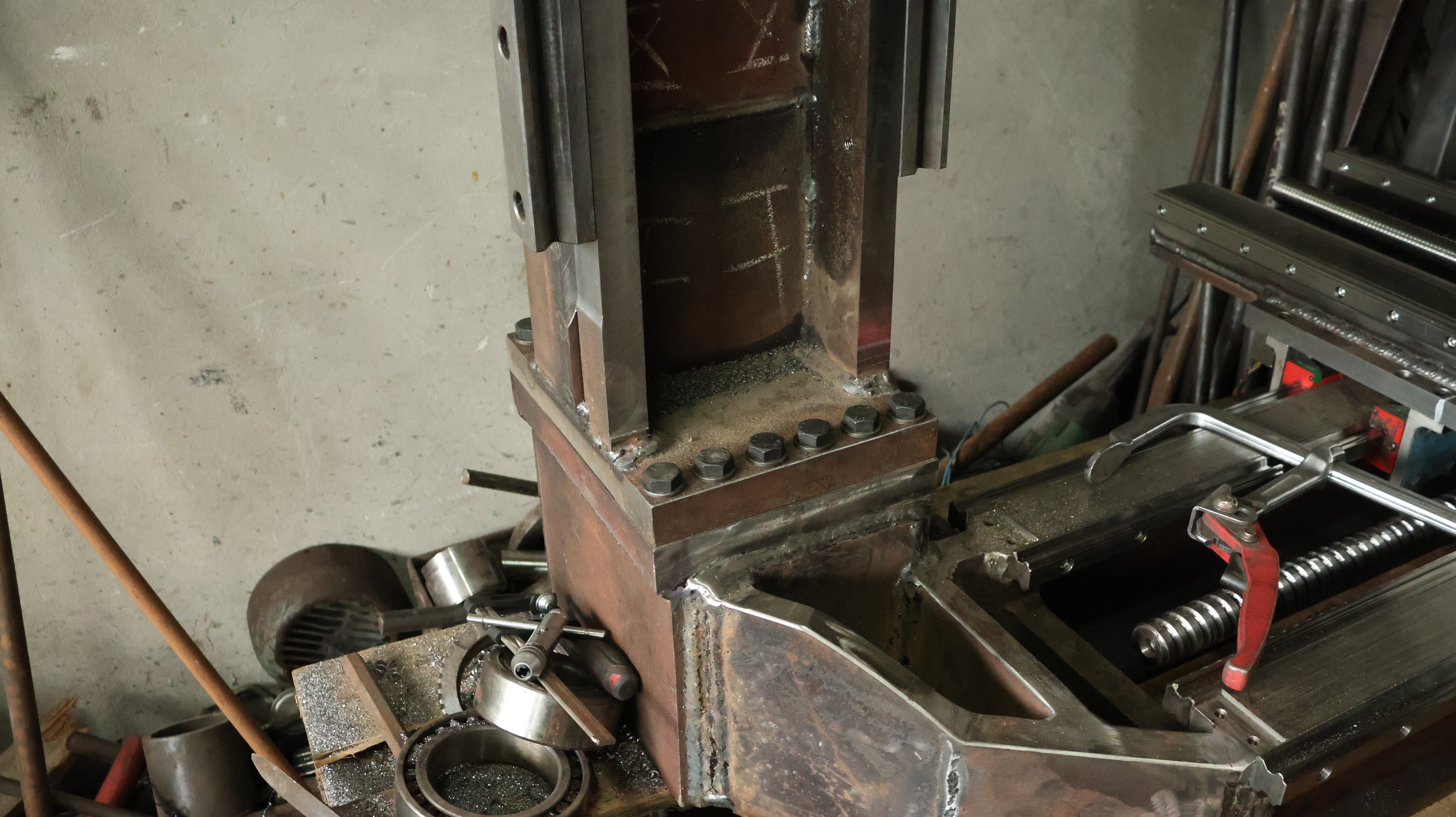

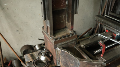

Post napisał: IMPULS3 » 06 sty 2026, 21:08
Aktualizacja, kolumna z prowadnicamiślizgowymi bo one muszą mieć blokowanie wiec wózki odpadają.

#39
Post napisał: IMPULS3 » 07 sty 2026, 15:46
kamar pisze:To któraś oś tego układu szwankuje :)
Powiem tak, frezowałem to na mojej już chyba wysłużonej frezarce i jakieś błędy są. Dodatkowo musze ponawiecać i zamocować od góry prowadnic płaskowniki które bedą dociskac prowadnice i jakieś tam drobne innowacje też sie znajdą. Także czas pokaże co żem nabroił. :)
Na ten moment widzę ze stół krzyżowy jest dosć sztywny także i jakieś plusy też są.

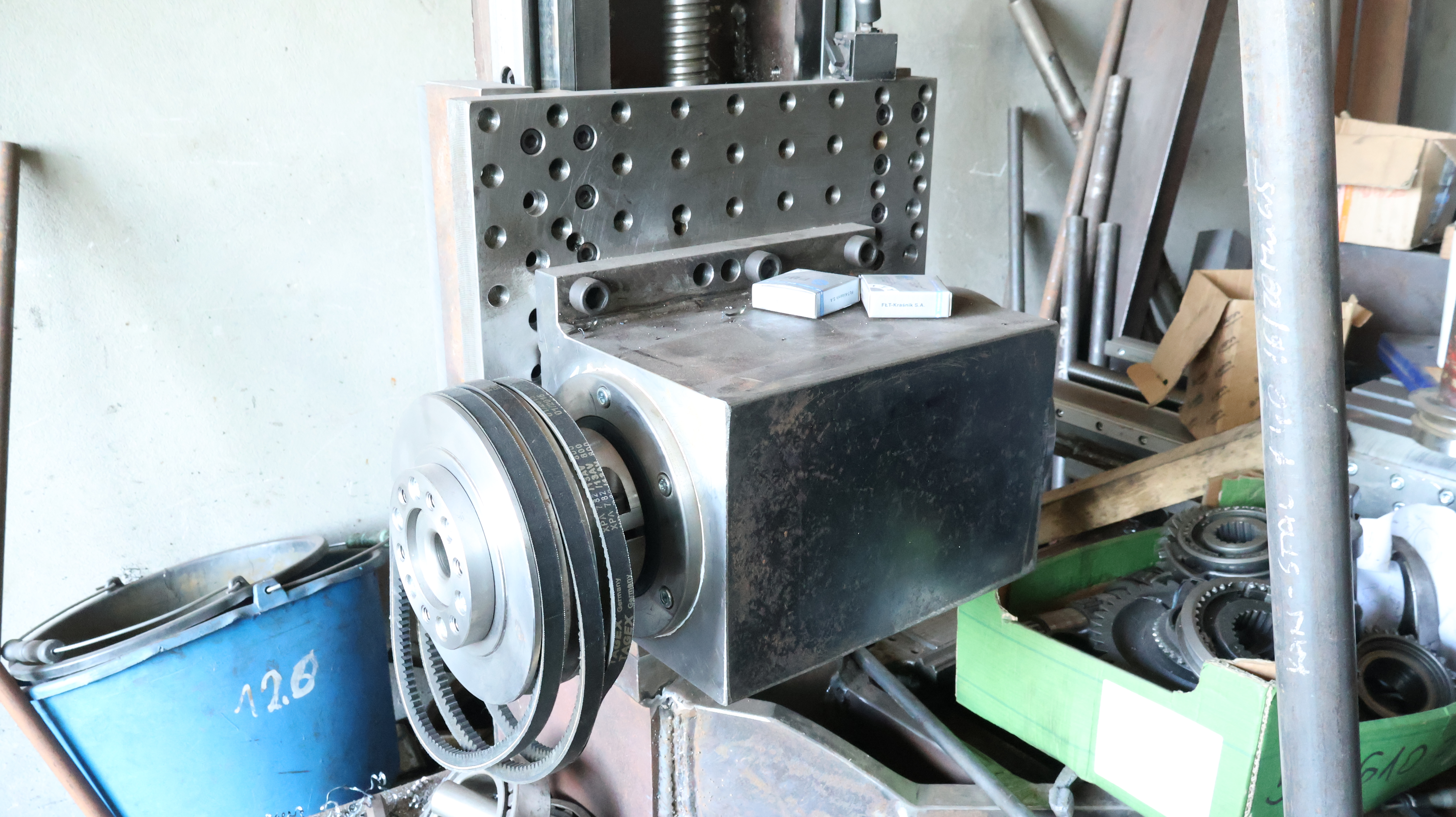

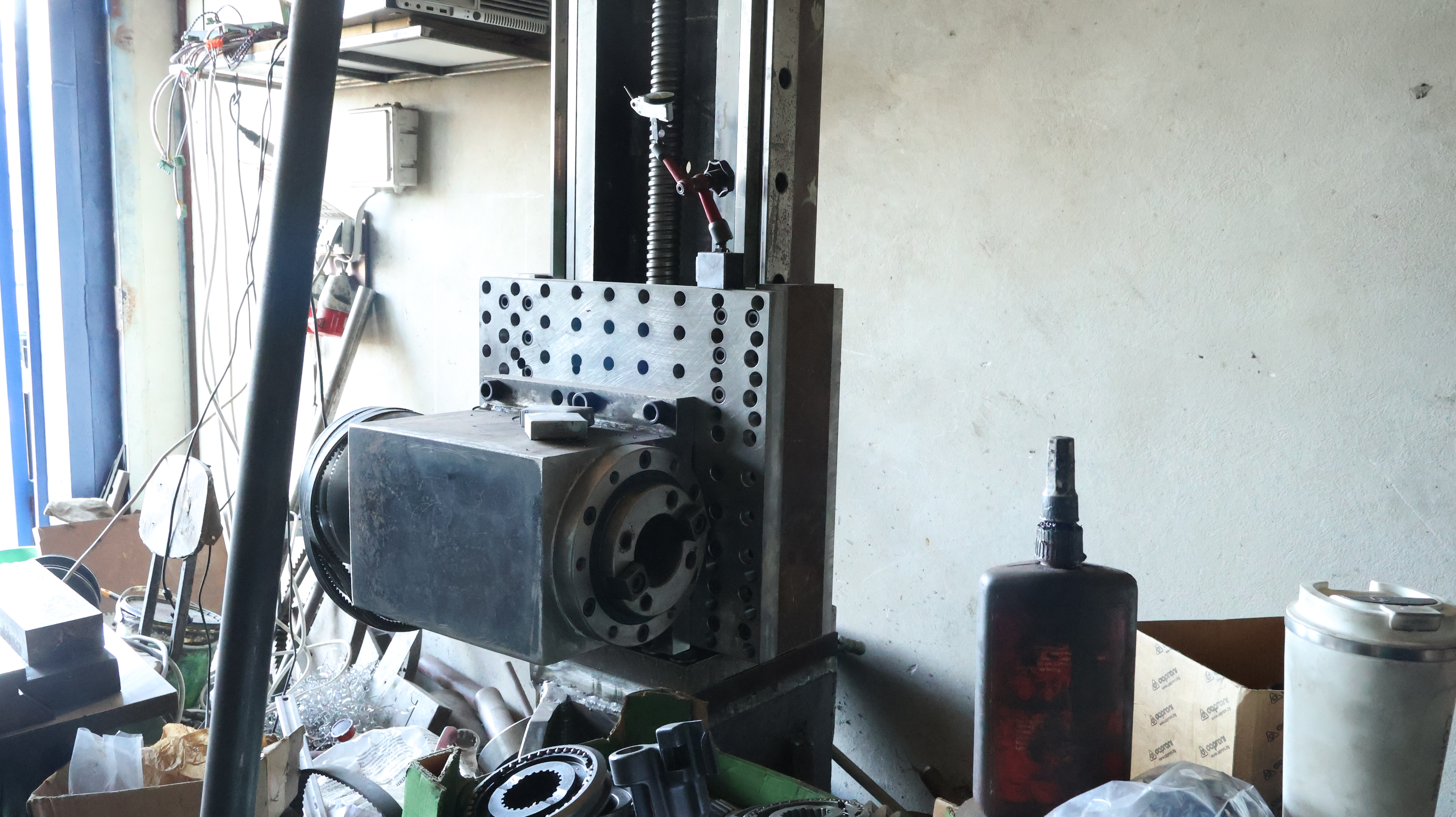

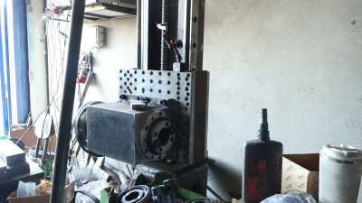

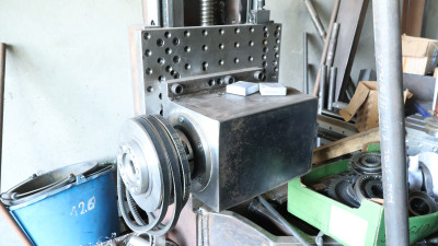

Post napisał: IMPULS3 » 22 mar 2026, 11:04
Aktualizacja tematu, wrzeciennik zbudowany na wrzecionie od frezarki ze stożkiem 50 na 2 łożyskach stożkowych.
