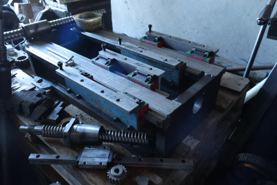

Avalyah pisze: Że support na szynach a wrzeciennik na tym klocu?
Coś w tym stylu, choć tam będzie oś pionowa i dopiero na niej to co jest potrzebne czyli dedykowana głowicę czy wrzeciono. Coś podobnego jak jest skonstruowana wytaczarka pozioma ale ja będę mógł wymieniać wrzeciennik.

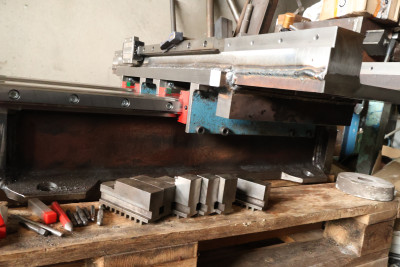

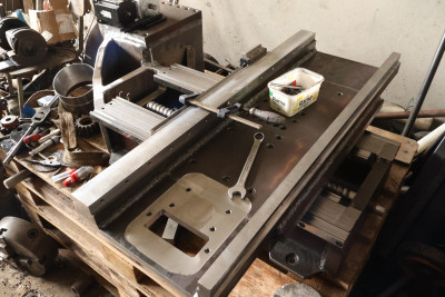

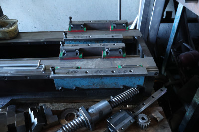

Post napisał: IMPULS3 » 06 kwie 2025, 13:18
Aktualizacja tematu. pole robocze będzie odnosząc sie do osi tak jak w tokarce to oś Z 440mm max do 450mm (ale to już uszczelniacze wóżków zjeżdzają z szyn) a oś X 500mm. Myślę ze do wiekszosci rzeczy wystarczy. Póki co czuć masę więc powinno być sztywno.
