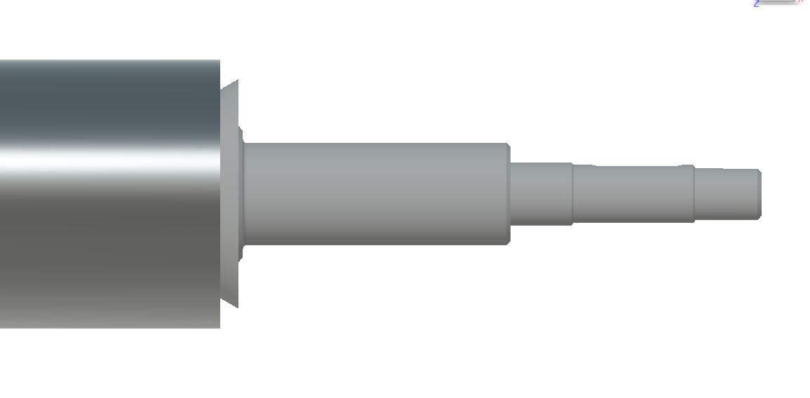

Post napisał: kamar » 25 maja 2025, 07:42
Drobny przykład przyjemności pracy na modelu :)
Do zrobienia dwa wałki ze stożkowym czopem pod zgarniacz kleju.
Robota niby prosta ale dość dokładna i upierdliwa a ja leniwy.
Pozostałe czopy wytoczone subem ale stożkowego się bałem.
Kilka kliknięć w CAM-ie i mamy :
