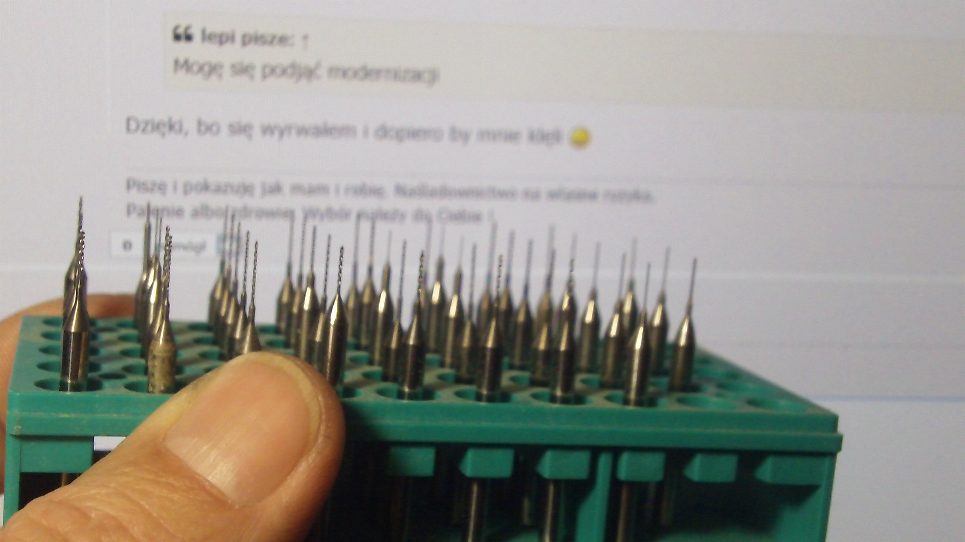

:) spokojnie Panowie ,Mr kamar ,wie co mówi ,ja też pierwszy raz do wiercenia wiertełkiem widiowym to tak dziwnej grubości nie zasiadam ...
