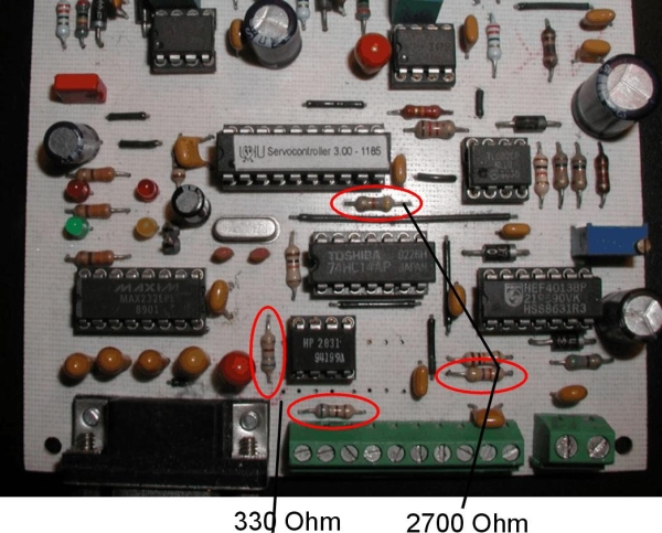

U mnie, jak pisałem już wcześniej sterownik pracuje idealnie, mam enkoder z drukarki, żadnych błędów, pracował non-stop przez kilka godzin i zawsze ustawiał się dokładnie w tej samej pozycji, mimo tortur zadawanych mu przeze mnie, korekcja zawsze była prawidłowa.
Mam jedynie problem z transmisją szeregową, tylko to nie działa prawidłowo, a dokładniej ujmując nie działa wcale.

może warto sprobować wymienić oporniki 1,2 k na 330 ohm tak jak na focie,tak radzą koledzy z forum w niemczech ..

właśnie mnie olśniło:) Sprawa wygląda następująco: nie trzeba wymieniać żadnych rezystorów. Po prostu jest błąd w płytce uhu! po prześledzeniu wyprowadzeń na złączu DB9 na płytce uhu okazało się że pin2 czyli pin przez który dane z uhu lecądo PC jest w powietrzu! zamiast tego nadawanie z MAX232 jest na pinie 4. Pin 3 na złączu czyli odbiór danych z PC jest dobrze bo...jest na środku:) problem jeszcze z masą: czyli niby pin 5 ale on też wisi w powietrzu, za to pin 1 jest podłączony do masy w uhu. Po przelutowaniu kabellków we wtyczkach wg. powyższego terminal uhu pod xp zaczal od razu działać:)
reasumując:
kabel zlutowany jest tak
PC ----------------------------- UHU
pin 2 ----------------------------> pin 4
pin 3 ----------------------------> pin 3
pin 5 ----------------------------> pin 1
wygląda na to że lustrzanie są odwrócone piny na płytce, albo wtyczkę trzeba przylutować od dołu płytki.
miłego strojenia:)

Nie wnikam czy na plytce jest bląd czy nie.
Użylem zwyklego kabla DB9 (wszystkie żyly polączone 1:1 ) i transmisja dziala bez problemów. Nie wymienialem oporników i nie robilem żadnych przeróbek.

u mnie przerobienie kabla pomoglo
dzieki bogus105

ja tez nie miałem zadych prblemów z transmisją, kabe 1:1, ale testowałem narazie płytki które robiłem sam, ale chyba z tego samego schematu wiec może tobie trafiła sie jakaś inna płytka ??!!

no właśnie. ja mam płytki z forum, 4 szt. i wszystkie takie same heeheee bo wszyscy co zamawiali mieli takie same. Proszę sobie zobaczyć na pinout wtyku RS232 transmisja i nadawanie jest na pinach 2 i 3! a w płytce uhu z forum jak wtyczkę się przylutuje normalnie od góry, to pin 2 wisi w powietrzu...za to pin 4 jest podłączony do MAXa i nie ma siły:D:D
dziwne czy nie, nie ważne, ważne że teraz działa. a skoro ktoś ma kabel 1:1 to znaczy że MAX jest podłączony do linii DTR - data transmition ready z PC, no chyba że na forum zamawiane były różne wersje płytek...

mam 2 rodzaje płytek UHU PYFFEL oraz UHU (z forum) do komunikacji używam starego laptopa (p1 166 win98se) program SERV200 pod DOS i na obu płytkach działa (raz miałem zwarcie na ścieżkach na płytkach pylffla, ale to z winy producenta plytek ). kabel 1:1. rezystory mam przylutowane - bo tak podobno jest lepiej ( nie maja on nic wspólnego z transmisja)

To może ja też dodam coś od siebie koledzy piszą jedni że mają kable 1:1 i im działa inni że trzeba przelutować a sprawa wygląda tak wszyscy mają takie same płytki a kabel 1:1 nie będzie działał za nic w świecie kabel musi by lustrzanie odbity ale czyli tam gdzie 1 to 5. Sprawdziłem w wikipedii jak wygląda wtyczka od rs 1:1 i sprawdziłem z płytką no i zonk musi być lustrzanie odbita końcówka innymi słowy trzeba przelutować kabel albo mieć już odpowiedni niech koledzy którym nie działało siądą z kablem i mierniczkiem i sprawdzą wyprowadzenia będzie na pewno tak i to jest kabel 1:1 no chyba że ja o czymś nie wiem :
Więc trzeba tą linię która jest zaznaczona tzn 1-5 lustrzanie odbić tam gdzie 5-1, a 4-2 bo tylko tą linię wykorzystuje uhu.
