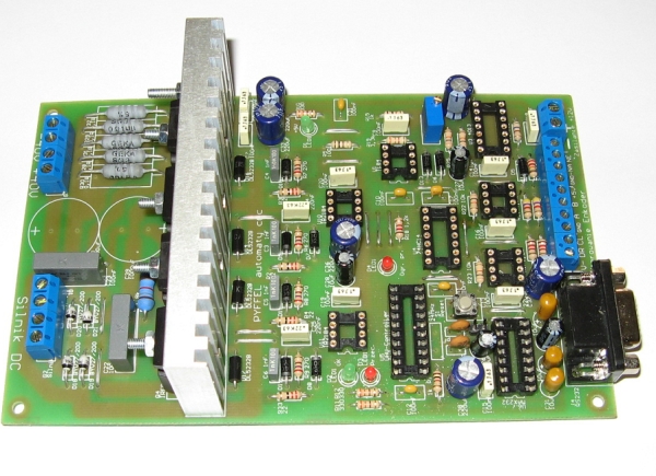

nie mogę sobie poradzić z połączeniem UHU przez terminal. Mam kabel COM, przelutowałem kabelki żeby było 1:1. są w nim tylko 3 przewody: GND, TxD i RxD. mam nadzieję że to wystarczy, czy jeszcze jakiś sygnał jest potrzebny? Ogólnie silniczek zwykły z drukarki + enkoder mechaniczny z wiekowej myszki z kiepską rozdzielczością. UHU działa i bez strojenia trzyma i koryguje pozycję. Tylko podpowiedzcie jak to przez terminal zestroić. pod windowsem ustawiam port COM i nie mogę żadnego parametru wpisać bo nic się na ekranie nie pojawia.hmm??

ja mam to samo tez musailem kabel przelutowac z tego co pamietam to potrzebne sa piny 2,3,5 moje uhu nietrzyma kroku :shock: (moze dlatego ze nie podlaczylem pod LPT ani płyte główna) ale rownież koryguje pozycje serwa

u mnie sa tak Obrazek

U Mnie jest tak, że trzyma krok, jeździ jak powinno - steruje z ATMega8 - filmik jest w poście z zamówieniami, natomiast nie ma transmisji z/do układu, chociaż, problem jest raczej innego typu, patrzyłem oscyloskopem i dane są przesyłane w obu kierunkach, co zresztą nawet słychać w pracy układu, zmienia się dźwięk wydawany przez silnik podczas wciskania klawiszy, wnioskuje więc, że układ odbiera dane i coś robi, ale na terminalu nic się nie pojawia.

no właśnie. ja jeszcze do kompa nie podłączałem, ale jak zaznaczyłem markerem kółko na osi silnika i na siłe wymusiłem obrót, to po "skorygowaniu" pozycji marker był gdzie indziej ---> nie trzyma pozycji!! na szybko wytłumaczyłem to sobie złym enkoderem (mechaniczny-styki szurają po tarczy zrobionej z kawałka odpowiednio wytrawionej płytki laminatowej). czyżby to było możliwe że software nie trzyma?? toż to by był SKANDAL!!

Odnośnie portu szeregowego.
Możliwe, że trzeba będzie skrzyżować nadawanie z odbiorem, w zależności od posiadanego kabla tj. zamienić miejscami przewody pin2 i pin3.
UHU generuje echo, na terminalu będzie widać co piszemy.

rezystory przy opto maja być 330r zamiast 1k2- może dla tego macie problemy z pozycja.
może być, ze mach za każdym przesunięciem dodaje 0.01mm (miałem tez tak trzeba zainstalować SpecialDriver.bat - mach2), natomiast mach3 chodzi dużo lepiej, czego nie mogę powiedzieć o mach3 V2.
generalnie ten sterownik jest do bani.
