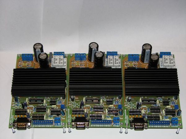

Yes, Yes, Yes :) puzzle prawie złożone
[ Dodano: 2007-04-13, 20:16 ]
UHUx3
uhu
gmaro
Posty w temacie: 82
Posty: 3667
Lokalizacja: zapytaj
#469
Post napisał: gmaro » 13 kwie 2007, 20:34
pspmarek pisze:Yes, Yes, Yes :) puzzle prawie złożone
łądnie teraz czas na testy:)
