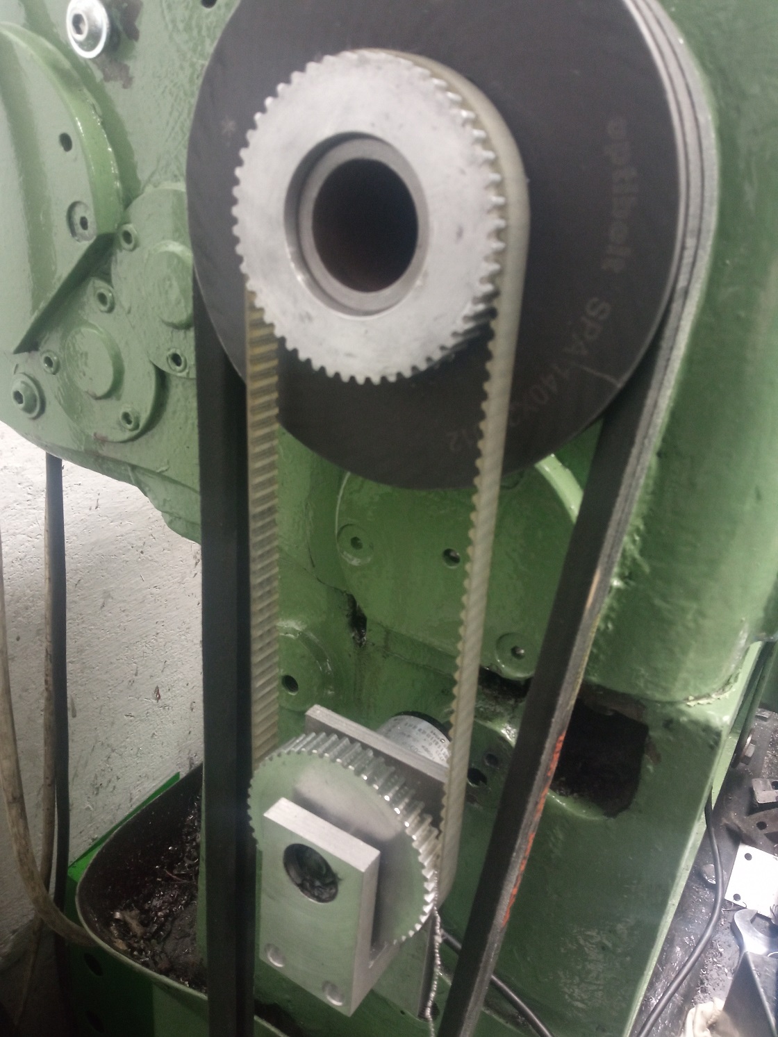

bartuss1 pisze:byłby taki prowizoryczny enkoder
ty nie wydziwiaj i prądnicy nie rób weź pierwszy lepszy tani enkoder 100 imp wystarczy że ma sygnały A/B i dołóż ten swój jeden halotron na index i po temacie będzie tanio i dobrze .

A co złego w zrobieniu własnego enkodera?
Własny ma taką zaletę że bez problemu można go zrobić jako przelotowy. Do wrzeciona tokarki tylko taki ma sens.
Gotowe tanie enkodery nie są przelotowe. Najtańsze przelotowe to już koszt z 1000 zł.

atom1477 pisze:Gotowe tanie enkodery
gotowe tanie enkodery zakłada się na pasku zębatym i 2 kołach albo 2 kołach np z POM ,poliamid ,teflon ipt. bez paska.
Dodane 4 minuty 51 sekundy:
Obrazek Np tak jeśli sobie nie potrafisz wyobrazić każdy enkoder z osią fi 6 mm

tristar0 pisze:gotowe tanie enkodery zakłada się na pasku zębatym i 2 kołach
no chyba oczywiste
ale tu wyjdzie nie dosc ze taniocha to i niezawodność, no zwyczajnie spróbuje, a co mi tam

Post napisał: atom1477 » 23 kwie 2023, 19:37
Miałem na myśli wersję po kosztach. Koła pasowe i pasek też dokładają koszty.

atom1477 pisze: Koła pasowe i pasek też dokładają koszty
no tak razem wyszło za 2 koła T5 48 zębów 5i pasek T5 630 mm 56 pln , zawsze mogłem założyć 2 szpulki po żyłce i gumkę od majtek byłoby tanio hehehehe.

Post napisał: atom1477 » 23 kwie 2023, 19:51
Nie ma się co licytować. Choć sądziłem że te koła wyszły drożej.
Nie neguję tego rozwiązania.
Po prostu dla mnie jest trochę przerostem formy nad treścią.
Albo inaczej: czymś co trzeba zrobić, bo samo się nie zrobi.
A mając jakieś doświadczenie, można sobie wybrać co się zrobi. No i po prostu jak dla mnie, wygodniejsze, tańsze i szybsze było by wykonanie enkodera.
Ktoś kto lubi obróbkę materiałów, to sobie zrobi mocowanie fabrycznego enkodera. Bo to umie i lubi.
A jak ktoś lubi też elektronikę, to dla niego zrobienie enkodera też będzie ok.
Tylko tyle nas różni.
