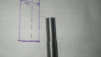

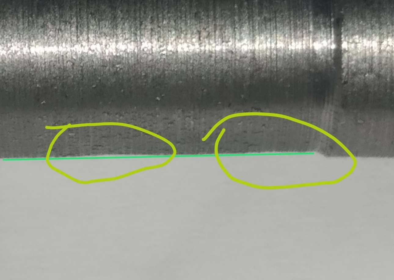

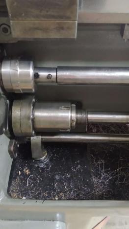

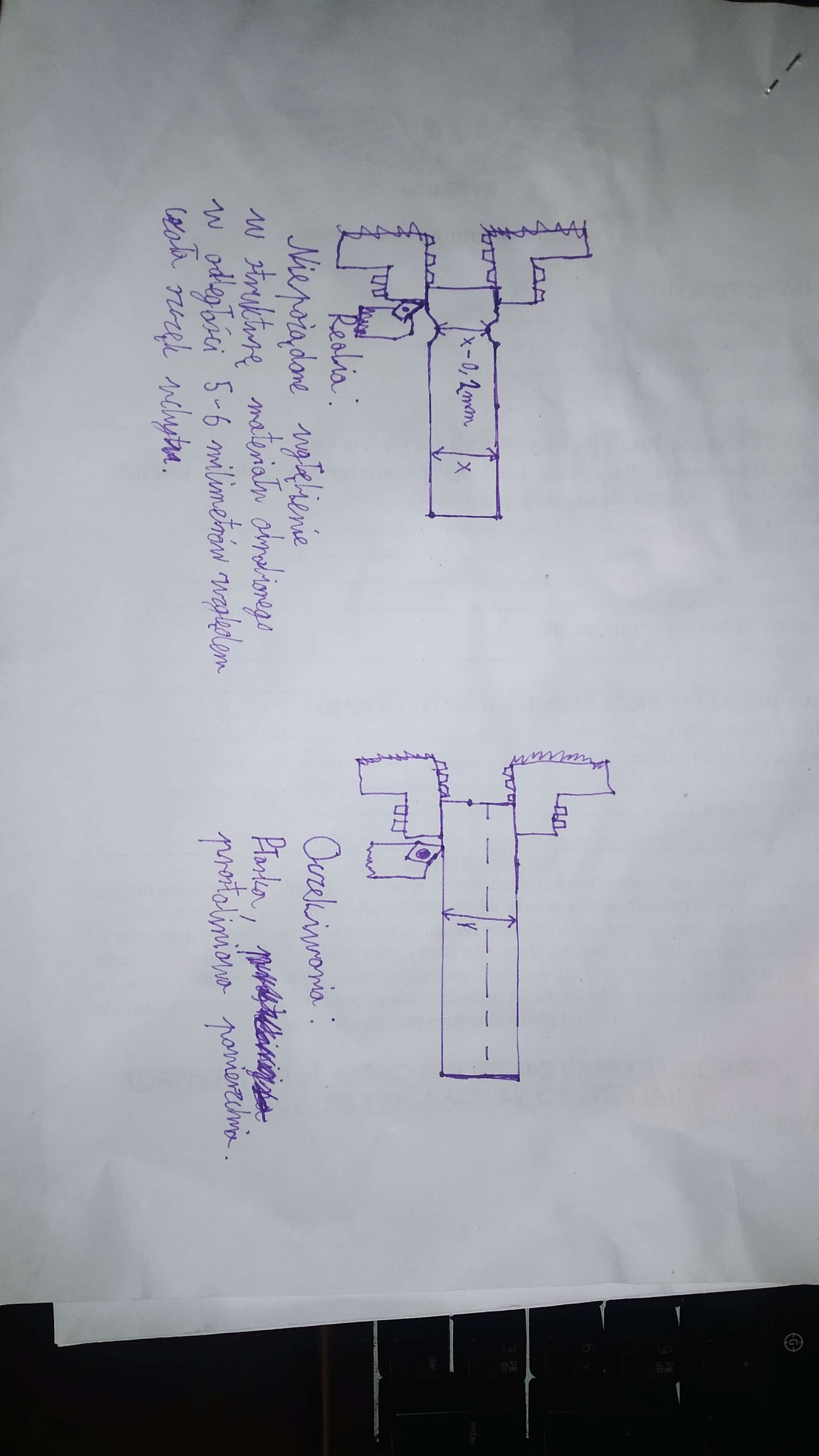

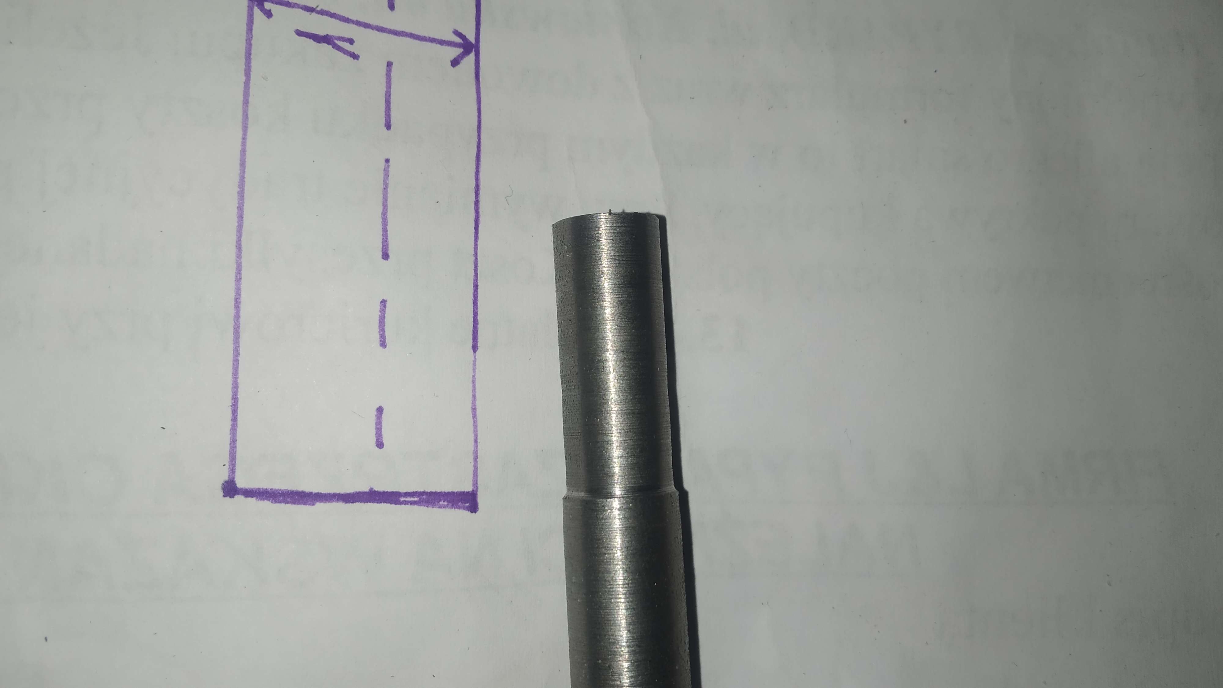

Dzień dobry, ostatnimi czasy borykam się z kłopotem niejednorodnej, nieforemnej powierzchni wzdłużnej która niewątpliwie wskazuje na powstałe uskoki skierowane ku osi obrabianego detalu przy odległości równej 2-8 milimetrów względem czoła szczęk uchwytu. Moje domysły wskazują, iż wpływ na ów stan rzeczy, wywiera niedokręcona kluczem hakowym, zaś wybijakiem, nakrętka sprzężająca wałek pociągowy tuż przy kadłubie. Albowiem maszyna została w minionym roku remontowana, toteż łoże dotarto w Tarnowskiej fabryce, więc jestem przekonany o jego stosownym stanie techniczym. Aby zilustrować omawianą komplikację, ukażę kilka fotografii obejmujących przykładową powierzchnię niewielkiego wałeczka, wraz z rysunkiem porównawczym.

Być może masz coś z wałkiem pociągowym bo powstaje sinusoida na powierzchni.
Albo jest za mocno dokręcone przejście z wałka na suport i naprężenia przepychają suport w poprzek raz bliżej raz dalej od wałka.
Sprawdź czujnikiem zegarowym przyłożonym do suportu od boku czy nie odchyla się do środka i od środka detalu.
Albo luz jest gdzieś wyżej na saniach poprzecznych.

Stawiam na dużo za małą prędkość skrawania, przez co tworzy się narost w ten sposób objawiający się na powierzchni. Ty nie toczysz, ty zdzierasz materiał.

Zauważyłem pewne zakłócenie w przenoszonych obrotach na wał, tuż przed defektywnym odcinkiem, wałek pociągowy przystaje(szacunkowo na równowartość 0,5 sekudny), by podczas wznowienia obrotów, rozpocząć nieużyteczny ruch sinusoidalny. Toteż stwierdziłem, jakoby wałek pociągowy nie został stosownie dokręcony, przeto za pośrednictwem klucza hakowego dokręciłem dziś tamtejszą tuleję wraz z nakrętką, czynność nie zaowocowała. Nazajturz przystąpię zgodnie z Pańską radą do poluzowania nakrętki oraz tulei, oczywiście jeśli wskazana jest ingerencja w obydywa komponenty.Johnyy pisze: ↑05 gru 2022, 17:32Być może masz coś z wałkiem pociągowym bo powstaje sinusoida na powierzchni.

MN13 pisze: ↑07 gru 2022, 23:21Uwiadamiam o częściowo pomyślnej korekcji ruchu suportu podczas posuwu. Otóż przystąpiłem do zluzowania nakrętki, kolejno tulei. Przebyły dystans 4-6 milimetrów, zauważalny jest istotny postęp, powierzchnia uzyskuje równoległość względem osi detalu, odnosząc się do parametrów, niestety aby uzyskać zadowalającą powierzchnię wałka o średnicy 10 milimetrów niezbędną wartością stałyby się wysokie obroty. Przekształcony wzór Vc=π*d*n/1000 jawi się następująco; n=Vc*1000/π * d, zatem 200(średnia arytmetyczna prędkość skrawania rekomendowana przez producenta)* 1000/10*3,14=200 000/31,4=~6369 obr/min. Niewiele konstrukcji konwencjonalnych dysponuje powyższym zakresem prędkości obrotów, wobec czego, pomimo głębokości skrawania przewyższającej wartość promienia płytki, oraz różnorodnych prędkości posuwów nieustannie uzyskuję chropowatość zbieżną do ukazanej w ujęciu. Stan krawędzi tnącej nie wykazuje wyraźnego wyeksploatowania.

Po pierwsze, narost powstaje w zakresie od około 10-12 m/s do ok. 80 m/s, z tym, że powyżej 60 m/s raczej go nie ma. Podobnie kąt skrawania, jeśli jest mniejszy od 45% powoduje zanik narostu. Dla wałka 10 mm obroty nie powinny być większe niż 382 (szybkość skrawania 12 m/min) albo mniejsze niż 1911, przy tej prędkości masz 60 m/min.
2 tysiące obrotów, dla małej tokarki, na której takie elementy się obrabia, to nie jest nic nadzwyczajnego.
Pewnie, że jeszcze ważny jest posuw. Bo jeśli ktoś posuw ustawia w setkach, to też nie ma skrawania, tylko jest ścieranie.
Natomiast przy twoich 500-600 obrotów masz prędkość skrawania 16-19 m/min, co może przy niektórych stalach skutkować narostem.
Rada - a może da się wymienić materiał na stal automatową? Ona ma troszkę ołowiu, który z jednej strony daje łamanie wióra, a z drugiej smaruje powierzchnię noża i skrawanie jest łatwiejsze.

Dołączam do wątku bo - niestety - przy obróbce stali C45 na minilathe też zwykle uzyskuję podobną powierzchnie
Przypuszczam że duża część problemu - przynajmniej w moim przypadku - to niepoprawna geometria noża (używam stałejk hss). Moje noże przyzwoicie obrabiają aluminium, mosiądz, stal automatową i żeliwo. Bez problemu uzyskuję też ładną powierzchnię na materiale z którego robione są nierdzewne śruby - ale C45 czy 42CrMo4 niemal zawsze wychodzą nierówne...
Wiec pytanie do OP - jakiego noża używasz?
