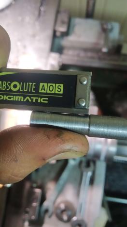

Na krawędzi tnącej powstaje okazjonalnie narost(zużycie adhezyjne bodajże), natomiast wałek pociągowy obraca się niejednostajnie, ponieważ gdy generuję dłonią nacisk na korbie suportu, zgodnie z kierunkiem jej obrotu, w trakcie posuwu, odczuwam pulsacyjny ruch, stosunkowo chaotyczny, obejmujący "przeskok" obracającego się wałka pociągowego, cóż prawdopodobnie stanowi kolebkę aberracji. Pomimo dokręcenia tulei oraz nakrętki widocznych na zdjęciu.

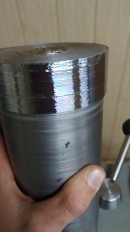

Dokonałem stosowniejszego doboru parametrów skrawania, uzyskałem zadowalającą chropowatość, niemniej komplikacja wciąż się przajawia:
Ponadto, niezależnie od posuwu(korzystałem z wartości 0,14 ; 0,2 ; 0,1 ; 0,28 a także głębokości skrawania równej 0,6 milimetra) w przypadku 300-600 obrotów, obrabiając 90 milimetrowy pręt, napotkałem karygodną powierzchnię, którą przedstawię poniżej:

MN13 pisze:Ponadto, niezależnie od posuwu(korzystałem z wartości 0,14 ; 0,2 ; 0,1 ; 0,28 a także głębokości skrawania równej 0,6 milimetra) w przypadku 300-600 obrotów, obrabiając 90 milimetrowy pręt, napotkałem karygodną powierzchnię, którą przedstawię poniżej:
ty nie wydziwiaj z nożami tylko luzy na suporcie kasuj bo ci nie trzyma liniowości przy toczeniu .suport się skręca i stąd takie wgłębienia .

MN13 pisze:Zauważyłem pewne zakłócenie w przenoszonych obrotach na wał, tuż przed defektywnym odcinkiem, wałek pociągowy przystaje(szacunkowo na równowartość 0,5 sekudny), by podczas wznowienia obrotów, rozpocząć nieużyteczny ruch sinusoidalny.
Skoro widać to gołym okiem to cos zaczepia. Jeżeli sinusoida odpowiada skokowi sruby pociągowej to moze to może być tak ze albo nakrętka dzielona w suporcie nie jest dostarecznie otwarta albo sama sruba gdzieś zaczepia. Tym bardziej że tokarka miała remont więc moze mieć obniżone prowadnice względem fabrycznej osi sruby co mogłoby skutkować zaczepianiem o śrubę.

Post napisał: Steryd » 12 gru 2022, 21:46
Może też po prostu za mocno skazowany luz na płaskiej prowadnicy. Mogli skręcić suport do transportu, a teraz trzeba poluzować.
