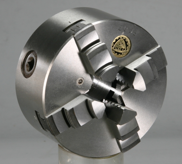

Jak wiadomo poskkie uchwyty z BisonBiala są znane i cenione na całym świecie. Stąd też wiele prób podrabiania tej marki.
W załączeniu zdjęcie uchwytu z logo bardzo podobnym do polskiego Bisona. Wyrób przedstawiony na zdjęciu wiadomego pochodzenia :wink:

Post napisał: GrafRamolo » 25 sty 2014, 11:13
Hehehe faktycznie, nie wprawne oko moze się nabrać na to logo :)
