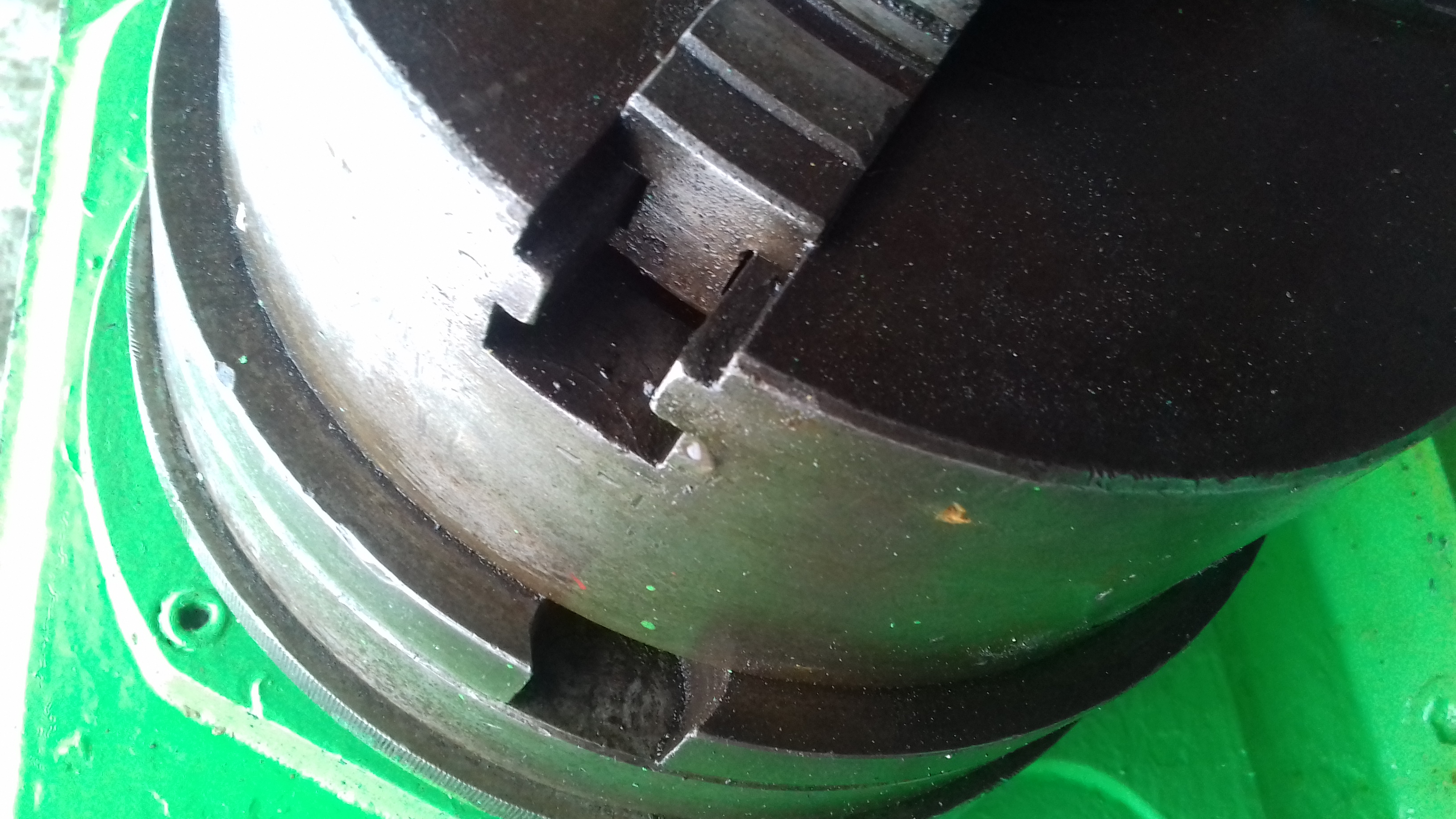

Witam tokarka cu502 zauważyłem drżenie tokarki na wysokich obrotach, po obejrzeniu uchwytu wydaje mi się, że coś brakuje w kształcie walca czy to ma być wypełnione czy puste tak jak jest i do czego to ma służyć dzięki i pozdrawiam. Obrazek

Nie mam takiej tokarki, ale sądzę, że to nie jest normalny stan rzeczy. Tarcza zabierakowa pewnie była podebrana od jakiegoś innego urządzenia, po co to było - któż to wie, może jakiś otwór do blokowania w jednej pozycji, albo do kotwiczenia w jakiejś kryzie, może wpust ustalający na jakiś nietypowy uchwyt. Może ktoś wsadził uchwyt taki jaki miał w za duży zabierak i wystający kołnierz przetoczył.

To jest tylko w jednym miejscu?

tak tylko w jednym miejscu

To wybranie może być pod klucz hakowy, ale w tokarce jest zbędne i szkodliwe bo wprowadza niewyrównoważenie zabieraka i w konsekwencji drgania.

Jeśli po zdjęciu tarczy tokarka nie wibruje, to pozostaje ją wymienić lub podfrezować z drugiej strony.
Można też próbować uzupełnić ten ubytek, tylko zakotwić go po bokach, żeby nie wyleciał na wysokich obrotach. Na próbę bym to zalał płynnym metalem z kawałkiem ołowiu (trzeba obliczyć ile to powinno ważyć).

ok myślę że dam do wytoczenia ten walec i założę dzięki za pomocne informację i zdrowych świąt
