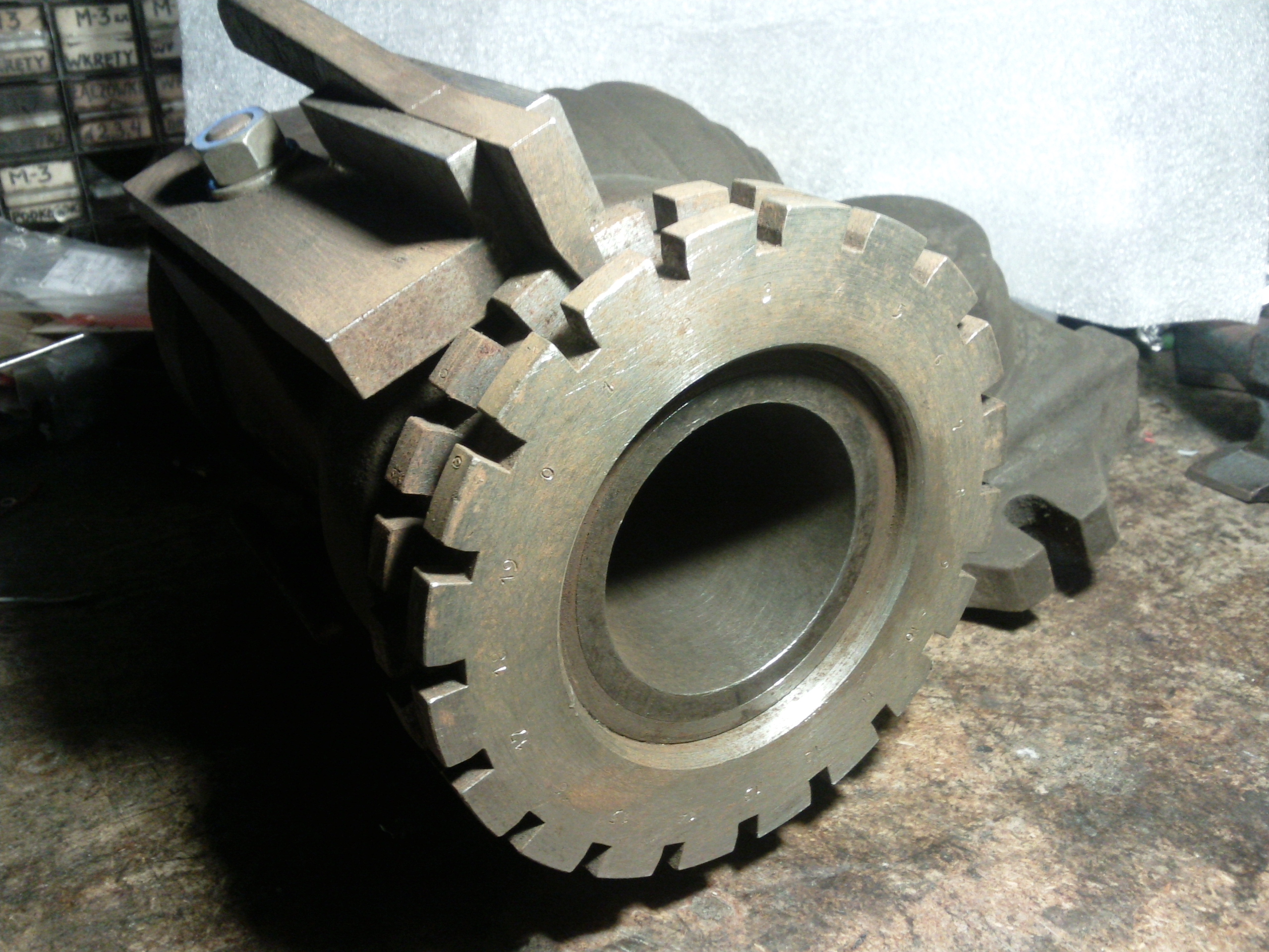

forestgril pisze:Ta głowica jest obrotowa, a nie podziałowa[...]
Trafiła mi się kiedyś za grosze taka głowica od SAB-1, też do remontu, też goła i z rozpędu dorobiłem do niej tarczę podziałową plus zatrzask - to nie problem.
Jak sobie przypomnę gdzie jest, to (jeśli Ci tego potrzeba) pstryknę zdjęcie.

Wrzucam obiecane zdjęcie, frezowana na podzielnicy tarcza podziałowa jest dwustronna, można ją odwracać - jedna strona ma 20 wycięć pod zatrzask, druga 24; to daje pełne możliwości podziału do ostrzenia narzędzi, przede wszystkim frezów itp.
Tarcza mocowana/zaciskana jest na wrzecionie trzema wkrętami robaczkowymi imbus M8 umieszczonymi w rowku pomiędzy obiema tarczami (ale to oczywiście jest jeden element, coś w rodzaju krótkiej, dużej stalowej szpuli).
Wycięcia pod zatrzask mają jednostronnie lekko klinowy kształt, odpowiadający kształtowi klinowatego zęba zatrzasku - to w celu eliminacji luzów.
Zatrzask jest podparty sprężyną, więc samoczynnie wskakuje na swoje miejsce po wcześniejszym ręcznym odblokowaniu i przekręceniu wrzeciona. Miałem od razu zrobić prostą blokadę otwartego zatrzasku, ale jakoś nie zrobiłem (to nie problem, jeden otwór i wkręt). Zespół zatrzasku jest ściśle wpasowany w rowek teowy i mocowany pojedynczą śrubą/nakrętką. Wycięcia na tarczach są ponumerowane w celu ułatwienia ustawiania pozycji wrzeciona.

Proste i skuteczne, dobry pomysł z tym paskiem też!
