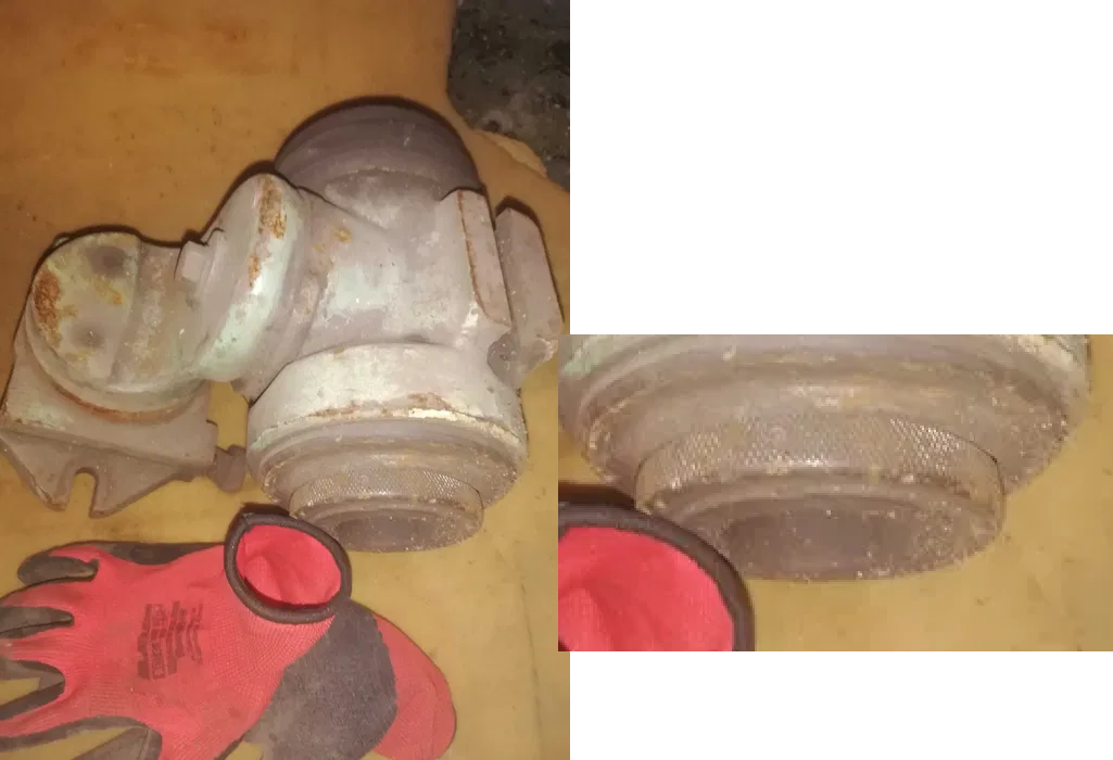

bear pisze:A po co ma to robić? Widziałeś tą głowicę, wiesz że ma uszkodzony stożek?
A widziałeś tę rdzę? To przyjrzyj się zdjęciu...
tuxcnc pisze:Da się rozwiertakiem,
Hartowany. Życzę powodzenia... Jeśli ma fortunkę z trzpieniem do NUA i trochę doświadczenia, to ewentualnie może przeszlifować..
Przecież to jest stożek 5 używany do ostrzenia na szlifierce.
Jeśli da się tam odzyskać 10% oryginalnej powierzchni, to w zupełności wystarczy...

tuxcnc pisze:Da się rozwiertakiem, tylko może być problem znaleźć gdzieś takie narzędzie.
Znaleźć nie problem, ale cena może być problemem - bo trochę szkoda wywalać kasę na narzędzie raz użyte.
Tam pewnie jest powierzchowna korozja, więc da się to ręcznie oczyścić, prymitywnymi metodami.
Osobiście na rdzę na stosunkowo niewielkich przedmiotach o skomplikowanym kształcie mam swój sposób, mianowicie po mechanicznym usunięciu najgrubszych pokładów rudej zanurzam takiego odtłuszczonego dziada w Fosolu na kilka(naście) godzin. Fosol roztwarza rdzę (i ujawnia wżery), ale nie rusza stali; dodatkowo wytwarza na jej powierzchni ochronną szarą warstwę fosforanów.
Tu można szczelnie zatkać wrzeciono z jednej strony i wlać Fosol, a po wytrawieniu rdzy delikatnie, ręcznie przeczyścić płótnem ściernym (wełną stalową?) powierzchnię stożka. To przeważnie jest powierzchnia wysoko utwardzana (nawęglana), więc delikatne przetarcie nawet płótnem ściernym niewiele jej zaszkodzi.

ostrzałka w swoich własciwościach ma wymagania aby wszystko chodziło z płynnym oporem jak w mikroskopach. Ten zapieczony rdzą kulfon ze zdjęcia raczej nie rokuje sukcesu. Po rozmontowaniu i odkuciu złogów zapewne się da poruszyć ale...

RomanJ4 pisze:A widziałeś tę rdzę? To przyjrzyj się zdjęciu...
I w czym problem? Wyczyścić, dotrzeć i będzie służyć lata, co innego jak by był zatarty czy uszkodzony mechaniczny, uderzony itp. Łożyska do tej głowicy kosztują około 100zł z tego co pamiętam. Po przeglądzie nawet z niewielkimi ubytkami będzie kilkukrotnie lepsza jak ta zabawaweczka którą podlikowałeś wcześniej.

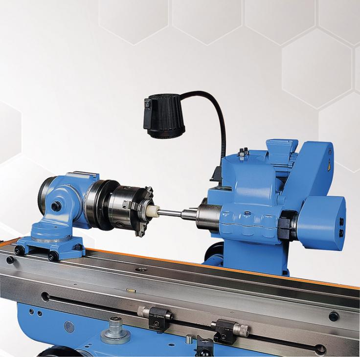

Post napisał: bear » 26 maja 2024, 18:53
forestgril pisze: ↑
26 maja 2024, 18:36
Rizwiertak pewnie wystarczy 1, ten wykańczający. Ale 250 za niego to dość dużo! Sprawdzę czy czasem nie mam takiego, bo kupiłem trochę wiertło-złomu. Ta głowica jest obrotowa, a nie podziałowa, ake porządna podzielnice zeiss mam a w dobie przekładni bezluzowych i tanich serwomotoriw, wystarczy już chyba ta. Wielkie dzięki ! Jutro z rana dzwonię :)
Bo ta głowica jest uniwersalna. Od tyłu wrzeciona była tarcza podziałowa a od góry w tym kanale teowym mechanizm dźwigniowy do blokowania tarczy.
Do tej samej głowicy z przodu możesz przykręcić koło pasowe a znowu w górnym kanale teowym była podstawa wraz silnikiem i miałeś głowicę obrotową do szlifowania. Orginalnie do maszyny były dołączone dwie takie głowice, jedna była przystosowania do podziału a druga do szlifowania.
