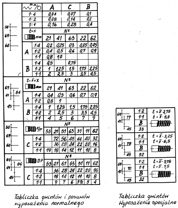

Tu masz wszystko czarno na białym : (jeśli chodzi o posuwy i gwinty)
Nakrętkę trapezową do pinoli konika kupisz na ebmia.pl i po niewielkiej przeróbce powinna być jak trzeba.

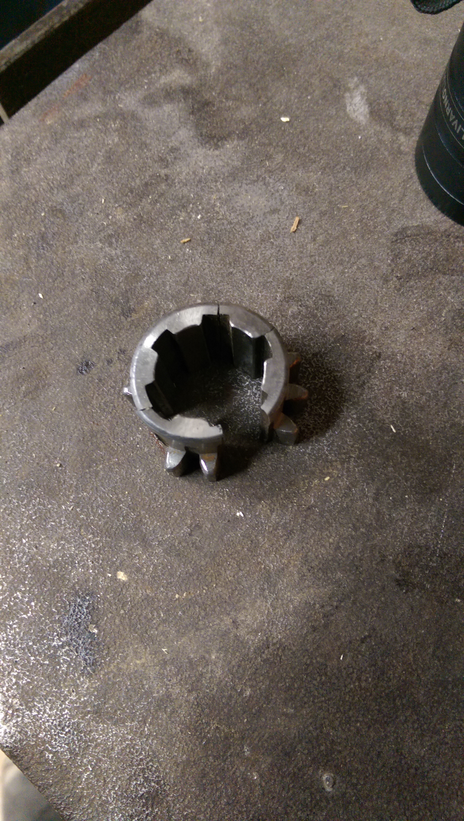

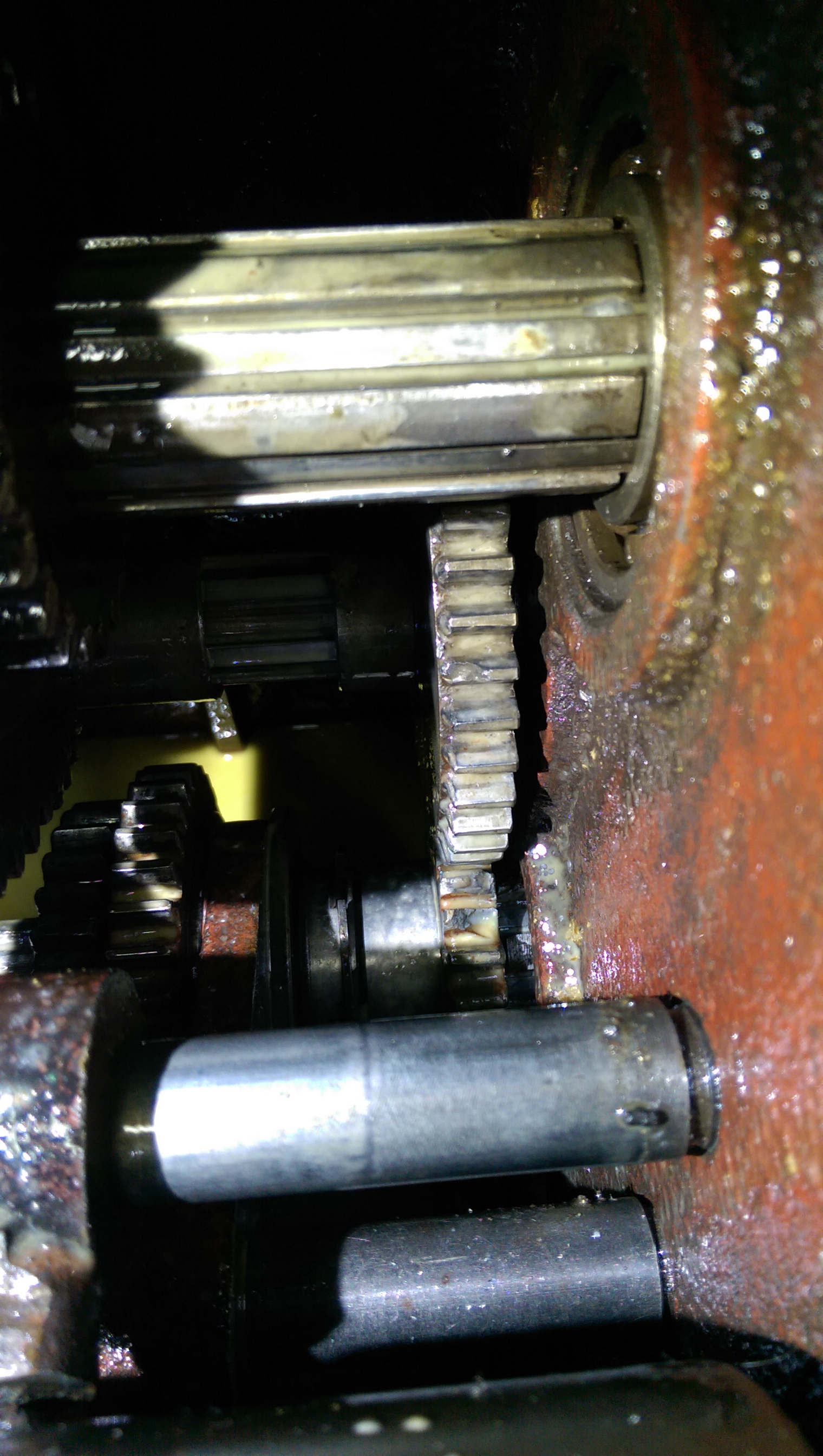

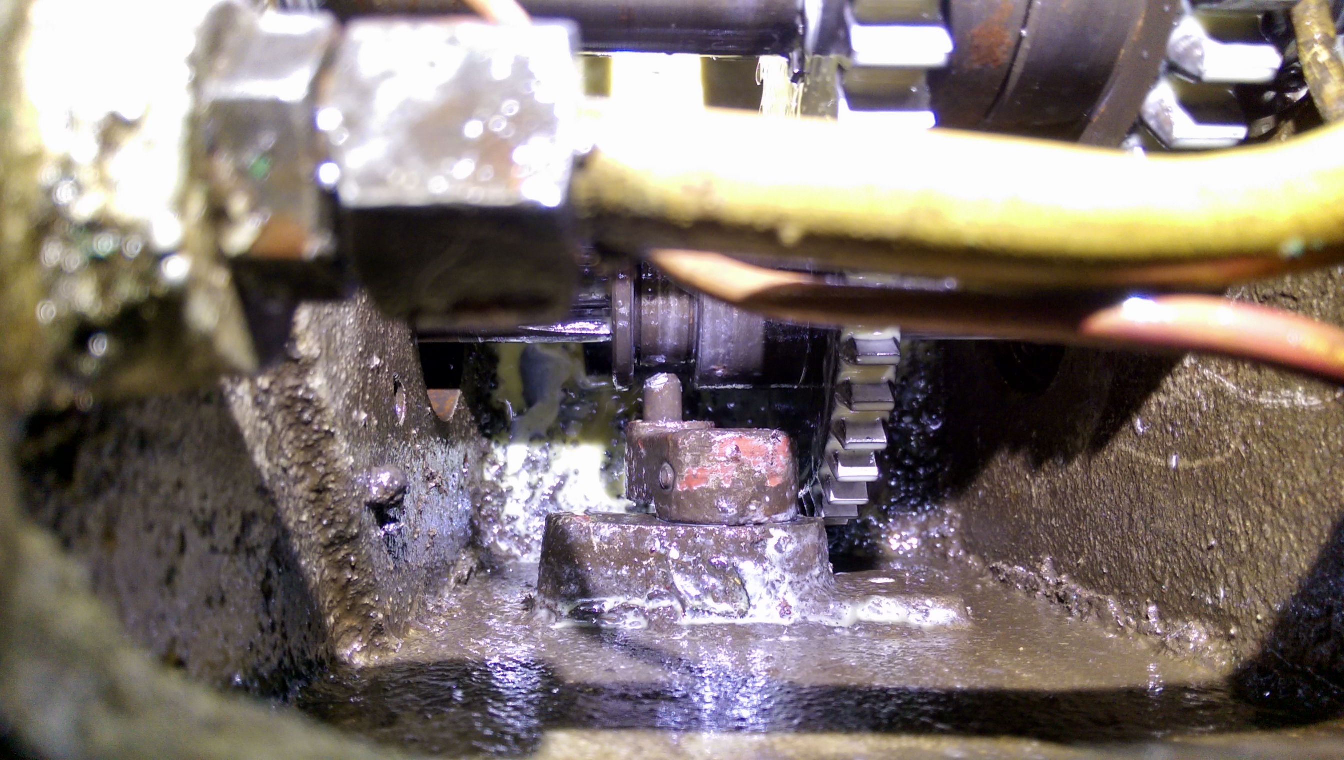

Witam widzę,że pojawił kolejny Tum 25B na forum do remontu :D Może połączyć to w jeden temat. Podłączyłem tokarkę do sieci i okazało się, że są problemy ze zmianą obrotów. Są tylko dwa biegi i nawet one czasem wyskakują. Wymontowałem reduktor i okazało się, że rozpadła się najmniejsza zębatka na wałku pośrednim jeśli tak mogę go nazwać. Są jeszcze wyszerbione 2 koła zębate( brak kilku zębów). Czy te koła są typowe jak od gitary moduł 1,5? Bo jeśli tak to kupię surowe koła i przerobie według własnych potrzeb. Tylko nie znam wymiarów tego małego koła. Tamte koła pomierzę i postaram się dokupić. Kolejne pytanie to brak hamulca czy warto go dokupić i zamontować? Ostatnie pytanie do dźwignia gwintów lewo prawo kręci się praktycznie w koło a powinna środek prawo lewo. Czego tam brakuje? Wrzucę zdjęcia jak to wygląda. Resztę problemów opiszę później nie wszystko naraz. Pozdrawiam

Hamulec możesz sobie darować, przydaje się przy nacinaniu gwintów, żeby szybko zatrzymać wrzeciono.
Z tymi kołami zębatymi to trochę skomplikowane.
