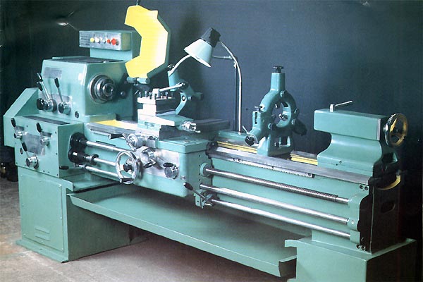

Jest ktoś mi wstanie przetłumaczyć oznaczenie TUM 25a
Tokarka
Uniwersala
M - ????
25 - srednica max 250 mm toczenia
a - ????

Liczba 25 oznacza średnicę przelotu wrzeciona.

Jeśli się nie mylę to chodzi o gabaryty maszyny i typ. Np.TSA i TSB tokarka stołowa mniejsza i większa, czyli kolejno litery z alfabetu A i B oznaczają wielkość. TUE tokarka uniwersalna ekonomiczna, czyli z uboższym wyposażeniem i mniejszymi możliwościami. Dalej. TUM-mała, TUD duża TUC ciężka. Jeszcze jest TPK pociągowa.
Edit: to a na końcu to w tym wypadku oznacza model a był starszy zastąpił go b.

rykun pisze: Dalej. TUM-mała, TUD duża TUC ciężka. Jeszcze jest TPK pociągowa.
Jakie propozycje dla tokarek TUB, TAE, TRP, THC, TUJ, TUG i inne?

TUB- tokarka uniwersalna szybkobieżna

ciekawi mnie tokarka TUE40 kilka postów wyżej kolega napisał że jest to tokarka uniwersalna ekonomiczna czyli z uboższym wyposażeniem i mniejszymi możliwościami, co to znaczy, nie da sie na niej zrobić niektórych rzeczy? np jakich? w innych tematach czytam że ludzie którzy na niej pracowali chwalą ją , czy jest ona jakoś specjalnie "uboższa"tylko ja tego nie zauważam?
PS czy do TUE40 można gdzieś kupić podtrzymki? znaczy czy wogóle takowe występują, bo na allegro nie widzę przy żadnej?

No jasne, że występują.

ok już wiem że występują a co z tą jej "ekonomią" czy nie da sięna niej wykonywać jakichś prac tokarskich , czy brakuje jej jakichś posuwów, skoków, obrotów czy coś w tym stylu?
to nikt nic nie podpowie? szukam tokarki do garażu , liczę na jakieś drobne usługi . wystarczy tue czy szukać czegoś większego np tud? budżet to do 7tys.
