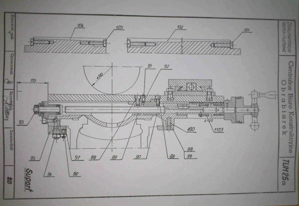

Post napisał: W.B » 27 wrz 2021, 23:22
Odkąd mam Tum-ke był problem z luzem na srubie supportu poprzecznego.
Pomiędzy nakretkami z brązu śruby supportu poprzecznego jest stalowy klin. Niestety brak śruby do kasowania luzu, gwint jest cały, był zaklejony opiłkami. Czy wystarczy śruba z stożkiem na końcu? Czy oryginalnie inaczej było to rozwiazane?
Obrazek Obrazek A już szukałem kogoś aby dorobić nakrętki....
Grzegorz53
Posty: 617
Rejestracja: 30 gru 2009, 23:21
Lokalizacja: W-wa
Re: Tum 25A, kilka pytań
#57
Post napisał: Grzegorz53 » 29 wrz 2021, 20:10
Jak wkręcisz wkręt wciskający klin (zwykły robaczek dociskowy z końcówką stożkową lub wypukłą), to w pewnym zakresie nie będziesz miał luzu a w pewnym może być za ciasno, tam gdzie śruba jest mniej zużyta. Dorabianie teraz nakrętek nie ma sensu. Najpierw wkręć tego robaczka i zobacz jak jest z luzem w całym zakresie śruby. Może być całkiem nieźle. Śrubę trapezową można przetoczyć lub przeszlifować jeśli twarda i wtedy dorobić do niej nowe nakrętki.
Sprawdź też luz poosiowy śruby trapezowej, kasowany 2 nakrętkami z tyłu suportu.

#58
Post napisał: W.B » 01 paź 2021, 07:49
Oczywiście brakowało drugiej nakrętki kontrujacej śrubę. Stąd dodatkowo nadmierny luz
osi. Nakrętka M10x1 jakby ktoś szukał. Czekam na paczka bo zamówiłem parę sztuk.
Robaczek ma typowy gwint m8, chociaż gwint w gnieździe dość ciasno pasowany.
