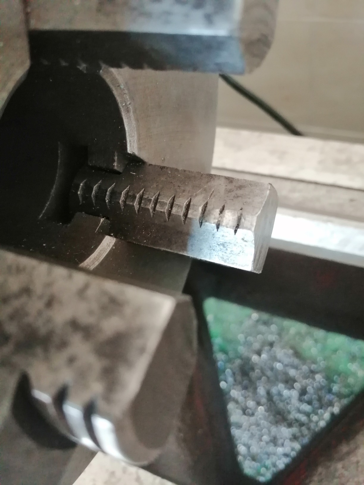

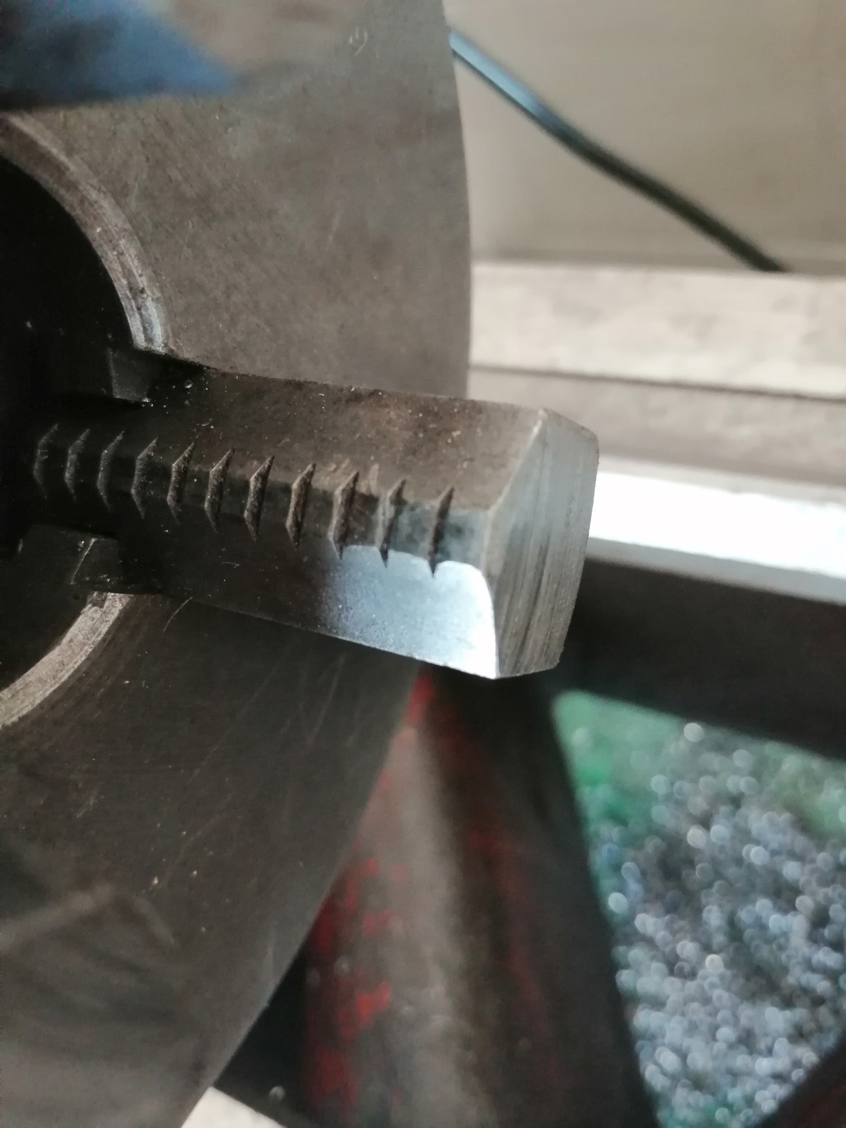

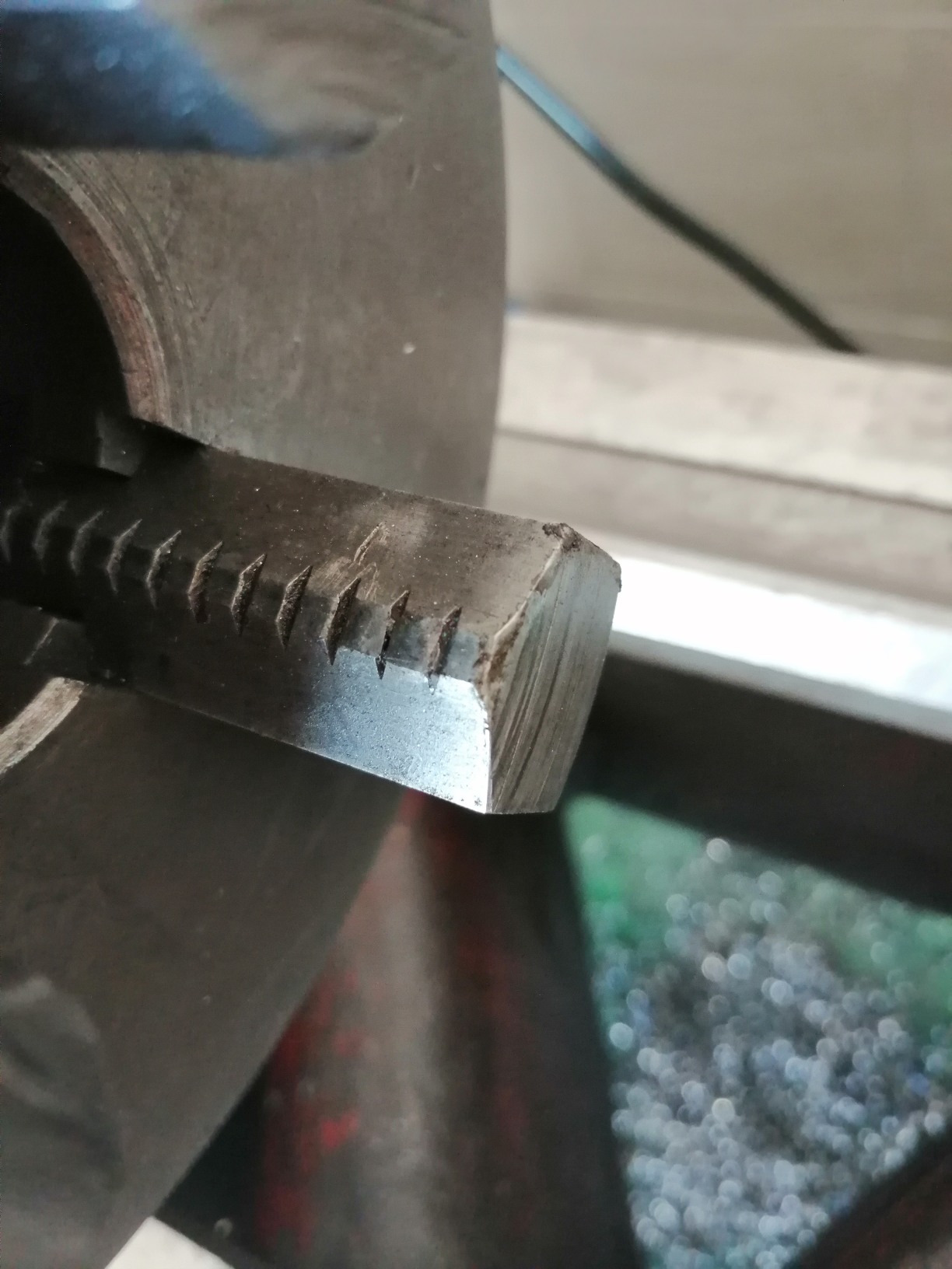

Jak dokupisz szczęki czy drugi uchwyt to i tak szczęki należy przeszlifować. także nawet dla swojego doświadczenia przeszlifuj te co masz a na pewno jeszcze posłużą.
Tu na forum było niejednokrotnie o szlifowaniu szczęk a na youtube można obejrzeć filmiki w których jest pokazane jak to się szlifuje - czy na koniec dociera

Zdjęcia przedstawia aktualne szczęki. Widać żeby wyrównać dość sporo będzie trzeba zebrać. Mam dremela. Jakiego rodzaju musi być to kamień szlifierski?

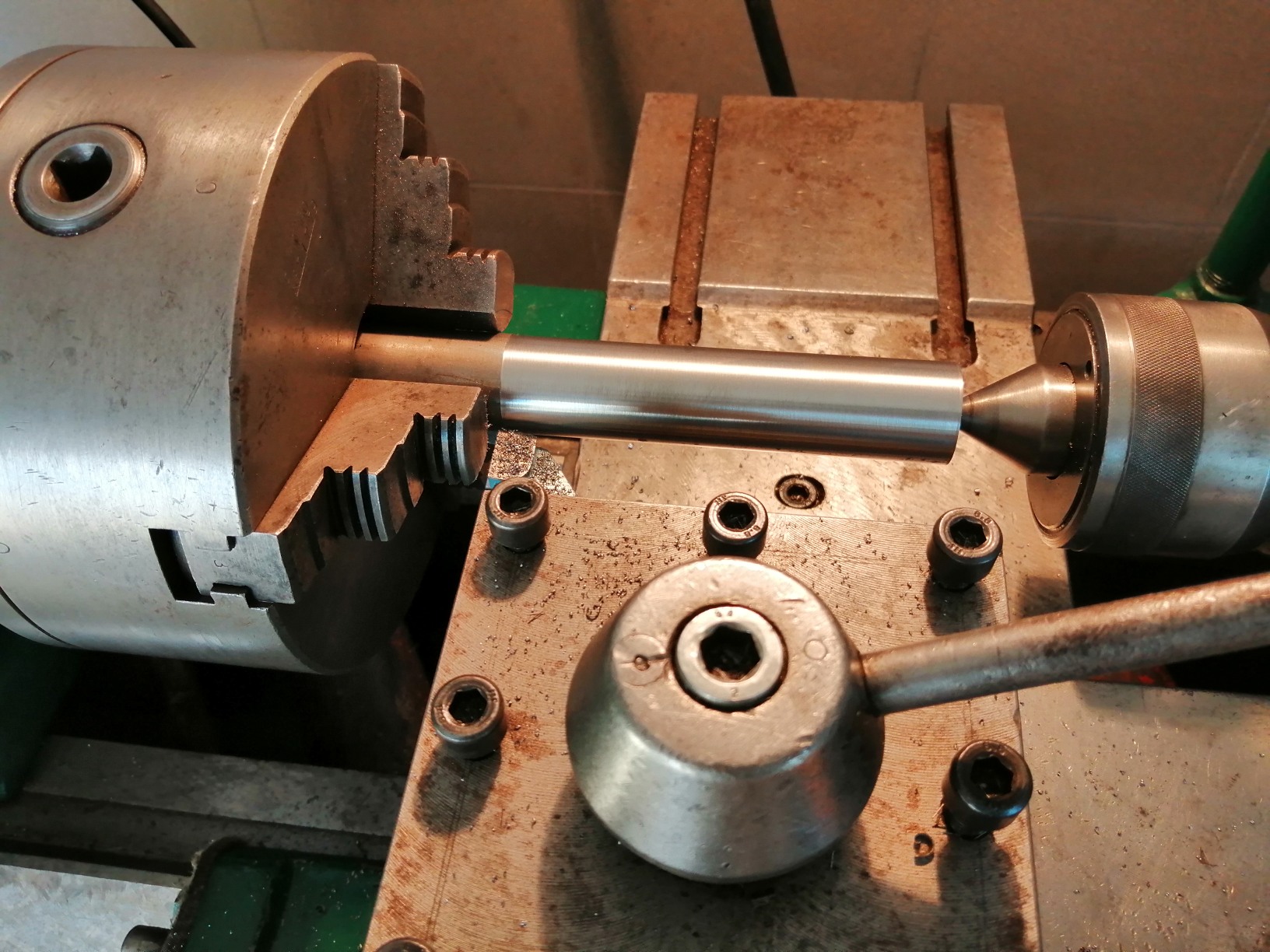

Dzisiaj podparłem wałek fi 25 konikiem, z kłem obrotowym. Przetoczyłem. Bicie 1cm od uchwytu ledwie drga wskazówka więc mniej niż 0.01mm, 10cm dalej to samo. Efekt wydaje mi się świetny jak na tak stary sprzęt.
Bez podparcia było 0.02mm i 0,08mm.Szlifowanie szczęk to priorytet.

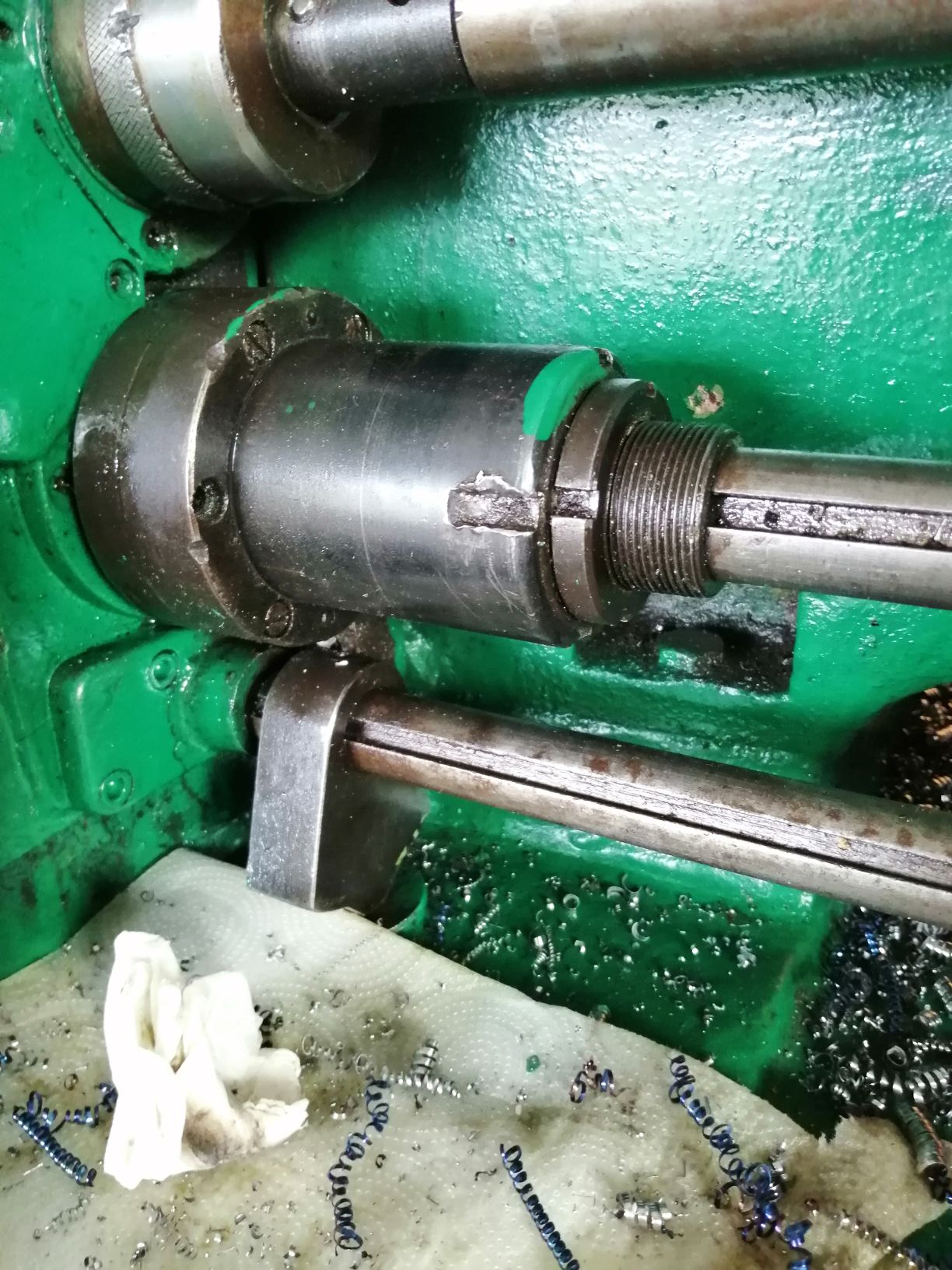

Dzisiaj nastąpiła pierwsza awaria. Brak napędu na wałek posuwu wzdłużnego. Do tej pory wszystko działało. Nagle przestał się kręcić. Tam jest jakiś klin? Zewnętrzna obejma się kręci, więc napęd że skrzyni wychodzi. Jedynie sam wałek stoi w miejscu

To jest sprzęgło przeciążeniowe, pewnie się coś poluzowało. Wyreguluj to tak żeby w trakcie posuwu dało się zatrzymać korbę suportu ręką, ale dało się normalnie toczyć.

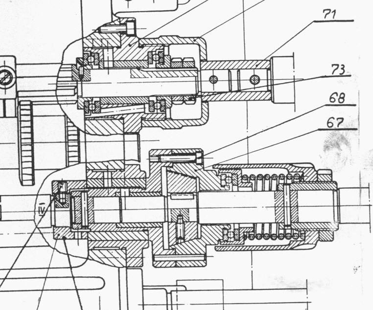

Tam jest sprzęgło stożkowe cierne i sprężyna dociskowa (siła docisku regulowana widoczną nakrętką) oraz kołki sprzęgające wałki z tulejami.
Podejrzewam ścięcie/odkręcenie wkrętu blokującego wewnętrzny element sprzęgła na jego "pozycji" (przed obrotem jest zabezpieczony wkładką blokującą, ona także mogła ulec zmieleniu) lub ścięcie któregoś kołka.
Nie wiem, czy te kołki są stożkowe (1:50) czy walcowe, obstawiam stożkowe ale nie założę się (tego podzespołu tumki nie rozbierałem, u mnie ścięło kiedyś kołek stożkowy sprzęgający śrubę pociągową i tylko to naprawiałem).
Sprzęgło wałka przekazującego napęd do suportu działa - więc nie ruszałem, nie zaglądałem.
Podpinam przekrój sprzęgła.

Dziękuję za schemat. W Dtr nie znalazłem opisu regulacji sprzęgła niestety, ale to najmniejszy problem. Na razie odkręciłem nakrętkę i cylinder z sprezyną w środku, kołek przy sprężynie jest cały. Zabierak od strony skrzyni na wyjściu kręci się pokręcając wrzecionem. Ścięło środkowy kołek. Jutro cd.
