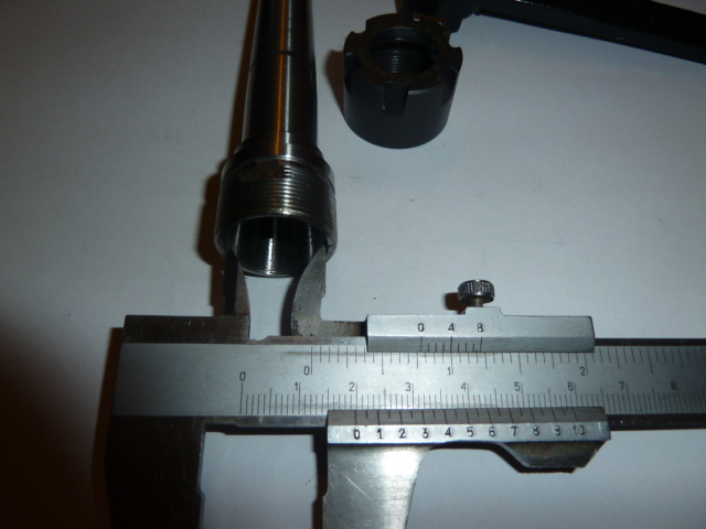

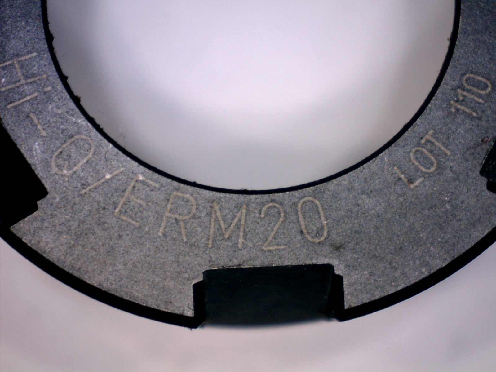

Post napisał: RomanJ4 » 16 wrz 2012, 22:21
Są to tulejki zaciskowe które pogrupowane są wg rozmiarów gniazd osadzenia(ER**)
ObrazekObrazek
w komplety z otworami o różnych średnicach
dane w http://www.darmet.com.pl/oprawki-trzpie ... 6499b.html
