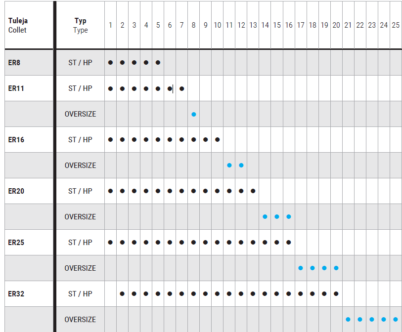

FTW
Posty: 756
Lokalizacja: śląsk
Re: Tulejka zaciskowa ER11 8 mm
#18
Post napisał: FTW » 06 sty 2019, 19:28
Petroholic pisze:
06 sty 2019, 19:05
lepi pisze:Er 16 w oversize ma 11 mm.
Rozmiar całkiem do du** :( Poza zamocowaniem wiertła 10.5 nie widzę żadnego bonusu... 12mm zdecydowanie zrobiło by robotę...
12 mm też są. W załączniku tabela z katalogu Fatpol, to sobie pooglądacie wszyscy :)
Petroholic
Posty: 2688
Lokalizacja: Lublin
#19
Post napisał: Petroholic » 06 sty 2019, 23:11
No to 12m robi robotę zdecydowanie :)
