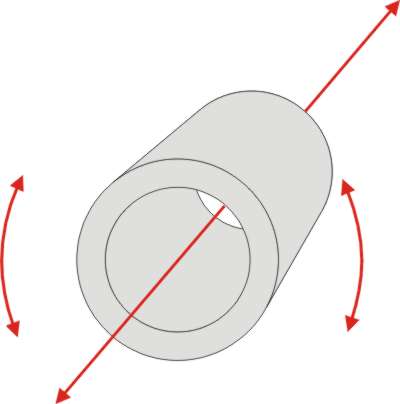

Post napisał: lenherd » 25 gru 2006, 16:28
W związku że mowa tu o tulejkach to mam pytanie.
Potrzebuje uzyskać ruch posuwisto wahadłowy, napęd ręczny.
co będzie lepsze łożysko liniowe czy tulejka?
Wolał bym łożysko tylko nie wiem jak będzie się zachowywać przy ruchu promieniowym.

Post napisał: pltmaxnc » 25 gru 2006, 17:37
Lożysko liniowe nie spelni Twoich oczekiwań.
Przeznaczone jest wylącznie do pracy wzdlużnej.

Post napisał: olo_3 » 25 gru 2006, 21:51
lenherd pisze:Potrzebuje uzyskać ruch posuwisto wahadłowy, napęd ręczny.
Zdecydowanie tulejka !
Łożysko tez pójdzie jak będzie luźno spasowane, natomiast nie jest do tego przeznaczone i b. szybko się zniszczy. można by wykorzystać kombinacje np. łożyska linowego i 2 skośnych – tylko po co nabijać koszta i komplikować konstrukcje, skoro tuleja ślizgowa jest wystarczająca.

Post napisał: kostner » 26 gru 2006, 05:10
W takim razie rozwinmy temat jezeli tulejka to z czego. Ja proponuje koledze zastosowac tulejke z poliamidu bodajze firmy IGUS maja duzy wyboor. Na pewno sie sprawdzi.

Post napisał: fenix3627 » 26 gru 2006, 11:24
Zrobiłem sobie ostatnio nakrętki z polamidu z dodatkiem molibdenu, bardzo fajny materiał. łatwy w obróbce i tani za metrowy wałek o średnicy 25 mm zapłaciłem 23 zł, nakrętki właśnie się testują jedyna wada jaką zauważyłem jak na razie to rozszerzalność cieplna no ale ja swoją maszynę mam w garażu i to nie ogrzewanym. Gość w hurtowni mówił że robią z tego też łożyska ślizgowe. Polecam do testów powinno się nadać a w razie czego wydatek niewielki.

Post napisał: olo_3 » 26 gru 2006, 12:25
kostner pisze:W takim razie rozwinmy temat jezeli tulejka to z czego.
A ja jestem starej daty ;) i proponuje cos z brązu (fosforobraz)

Post napisał: pukury » 26 gru 2006, 12:56
witam !! zależy do czego to ma być ( gdzie i jak pracować ? ) - ale generalnie przychylam się do zdania Kol . Olo_3 dlaczego ? - dlatego że tworzywo pracuje dobrze pod warunkiem że ' ma " gładko . poza tym o wiele łatwiej dopasować do wałka . poza tym z doświadczenia wiem że " masa " albo jest za luźna i lata albo za ciasna i blokuje . pozdrawiam !!
