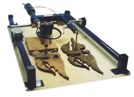

Przymierzam się do budowy kopiarko frezarki do drewna.
Całość napędzana ręcznie jedynie co będzie w niej elektryczne to wrzeciono:)

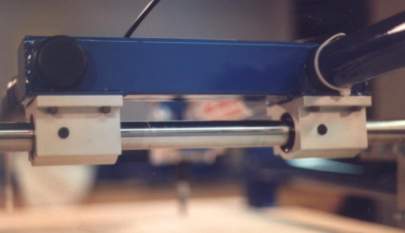

Dołączam zdjęcia podobnej konstrukcji w której wydaje mi się są zastosowane łożyska liniowe w jednej z osi.
Co o tym sądzicie?
[ Dodano: 2006-12-28, 12:17 ]
No i cisza.
Czyli jak maszynka nie jest CNC to rozmówców nie ma?
A wydawało mi się że to ciekawa i tania alternatywa do obróbki drewna a zarazem z wielkimi możliwościami.
Powiem nawet że większymi niż ploterek który można samemu zrobić w garażu.
Moja maszynka będzie miała 6 osi i możliwość wykonywania np. płaskorzeźby, rzeźby obrotowe , toczenie przez frezowanie.
Planowane zakresy X 2000mm Y 2x 600mm (kopia i wzornik (program :razz: ) Z 500mm.
Dokładność kopiowania 0,5mm co w przypadku drewna jest i tak przesadą.
Maszynka ma pracować zarobkowo w zakładzie stolarskim .
Konstrukcja będzie skręcana ze sklejki alu i stali . wszystkie części ruchome łożyskowane.
Start projektu styczeń 2007.
