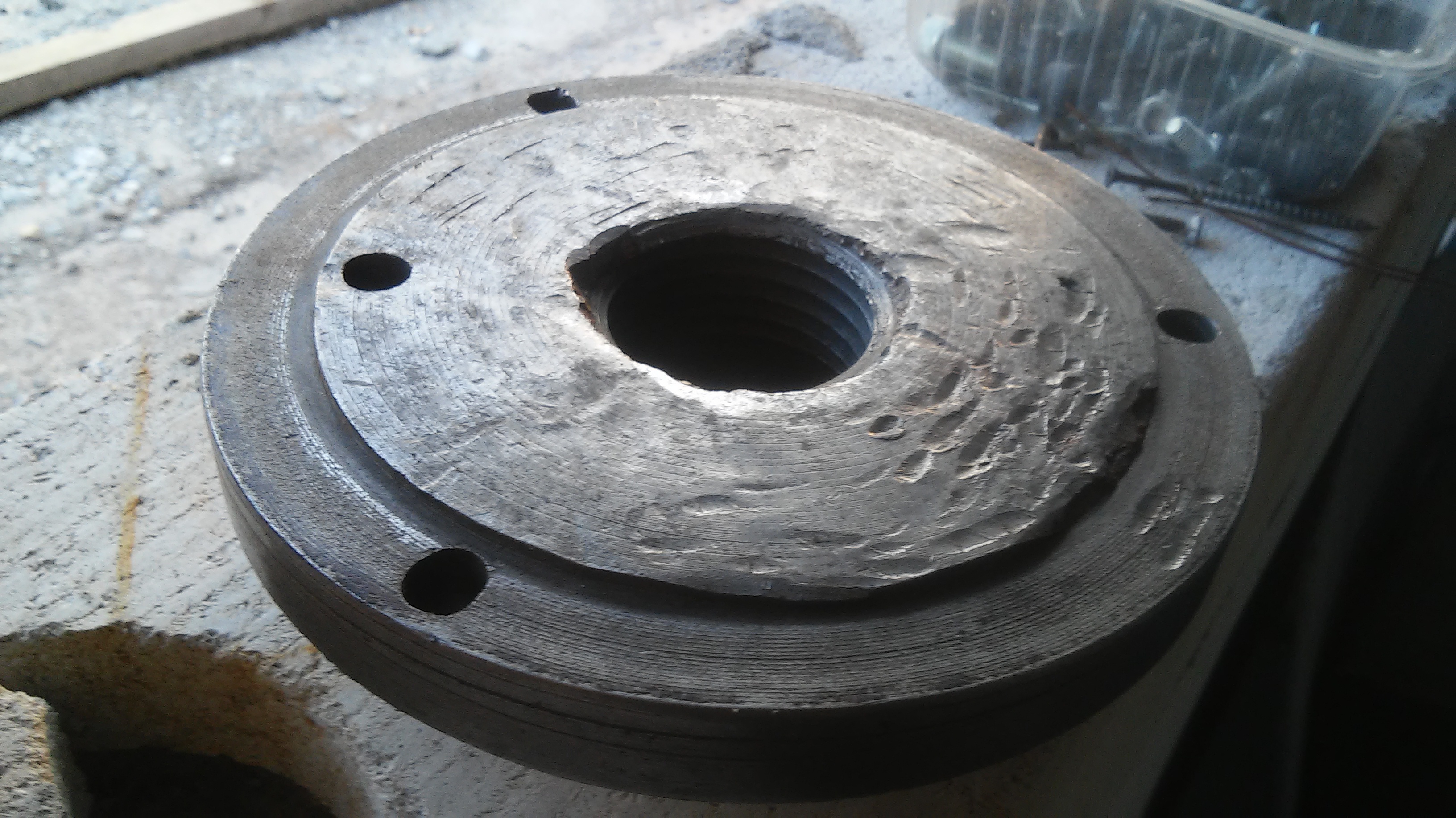

kupiłem również TUE35 ze szkoły, samochodówki toruńskiej,staram się ją zreanimować bo po pracy jako tokarka służyła uczniom jako materiał dydaktyczny, rozbierali ją i składali ale niestety jedyne narzędzia które do tego celu używali to młotek, przecinak i stalowa rurka. Jest nie tyle zużyta co zmasakrowana ludzką ręką. Wymieniłem łożyska na wrzecionie bo były wcześniej już wymieniane tylko bieżnie nabijano tłukąc po nich młotkiem, tragedia. Pierścień od strony dekielka zewnętrznego o którym kolega kavior pisał jest pierścieniem uszczelniającym. W moim przypadku po osadzeniu ciasno na wrzecionie jest do niego przykręcany małą śrubeczką, oczywiście był w dwóch częściach, spokojnie może być dorobiony z poliamidu. Mają może koledzy fotkę wrzeciennika od środka bo chciał bym wiedzieć jaki jest rozkład rurek do smarowania, niestety są powyrywane.

Ja swoja TUE35 w zasadzie skonczylem. Z braku czasu nie mam nawet kiedy wrzucic fotek z prac.
Na Twojej tokarce przeokrutnie sie ktos znecal parrzac na zabierak :shock: Wrzuc prosze wiecej zdjec. Jak cos to pytaj bo jestem swiezo po rozbiorce, poki jeszcze pamietam :razz:
