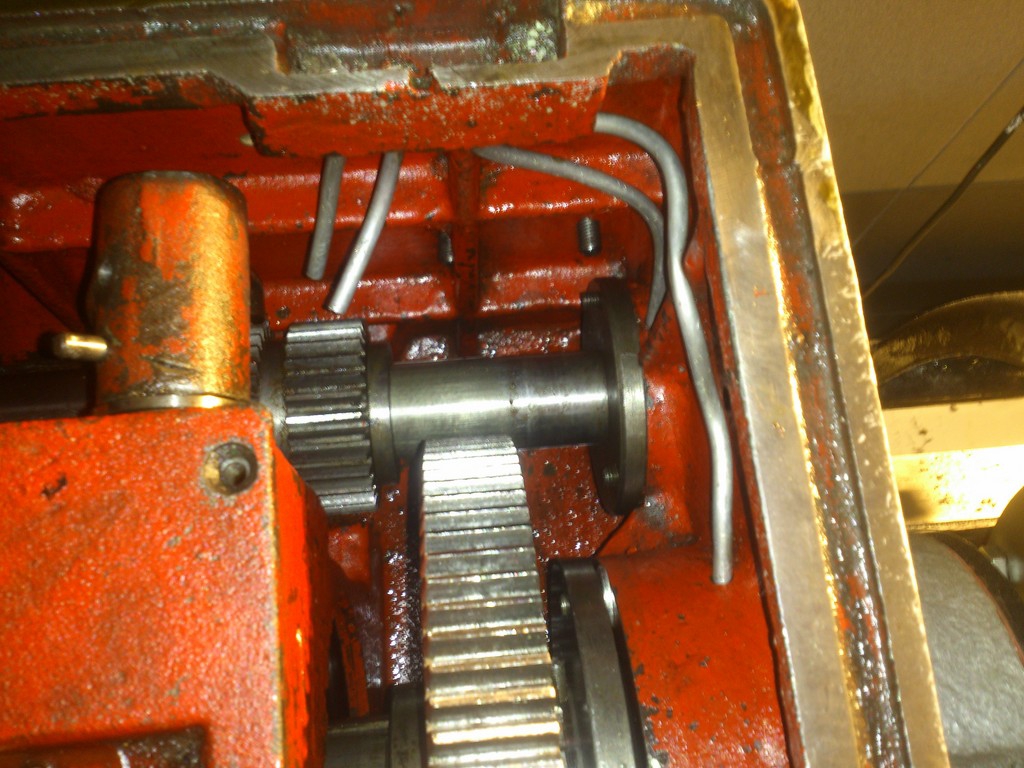

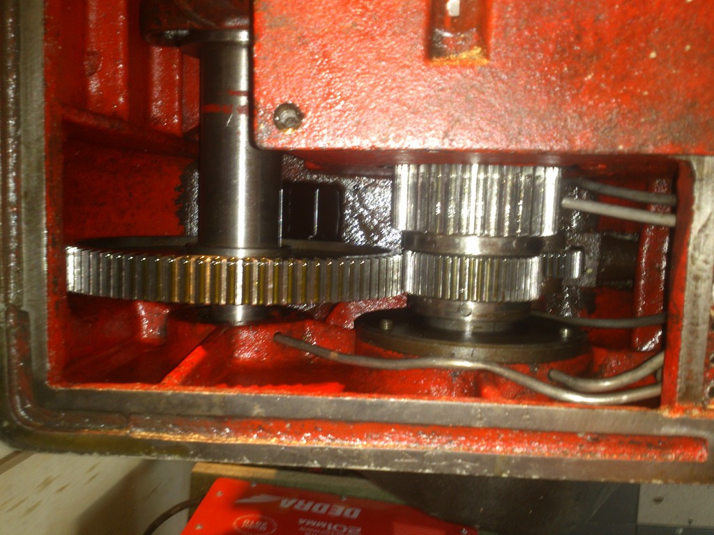

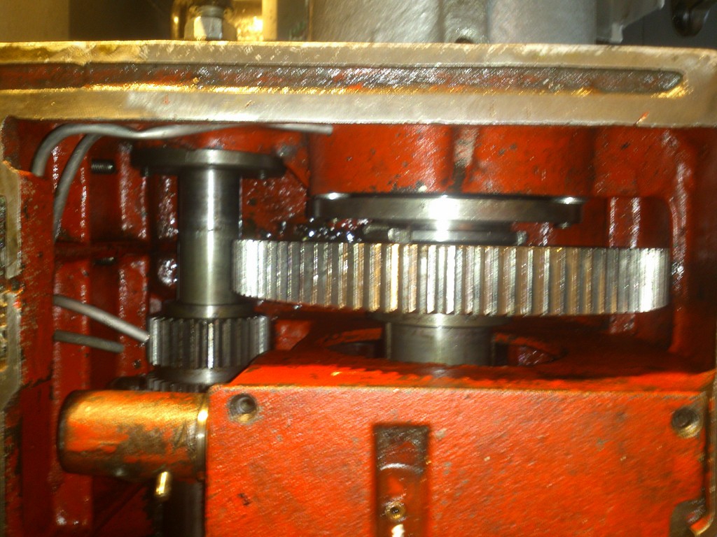

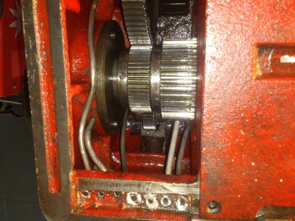

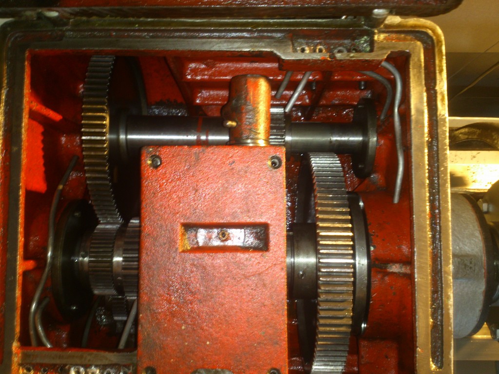

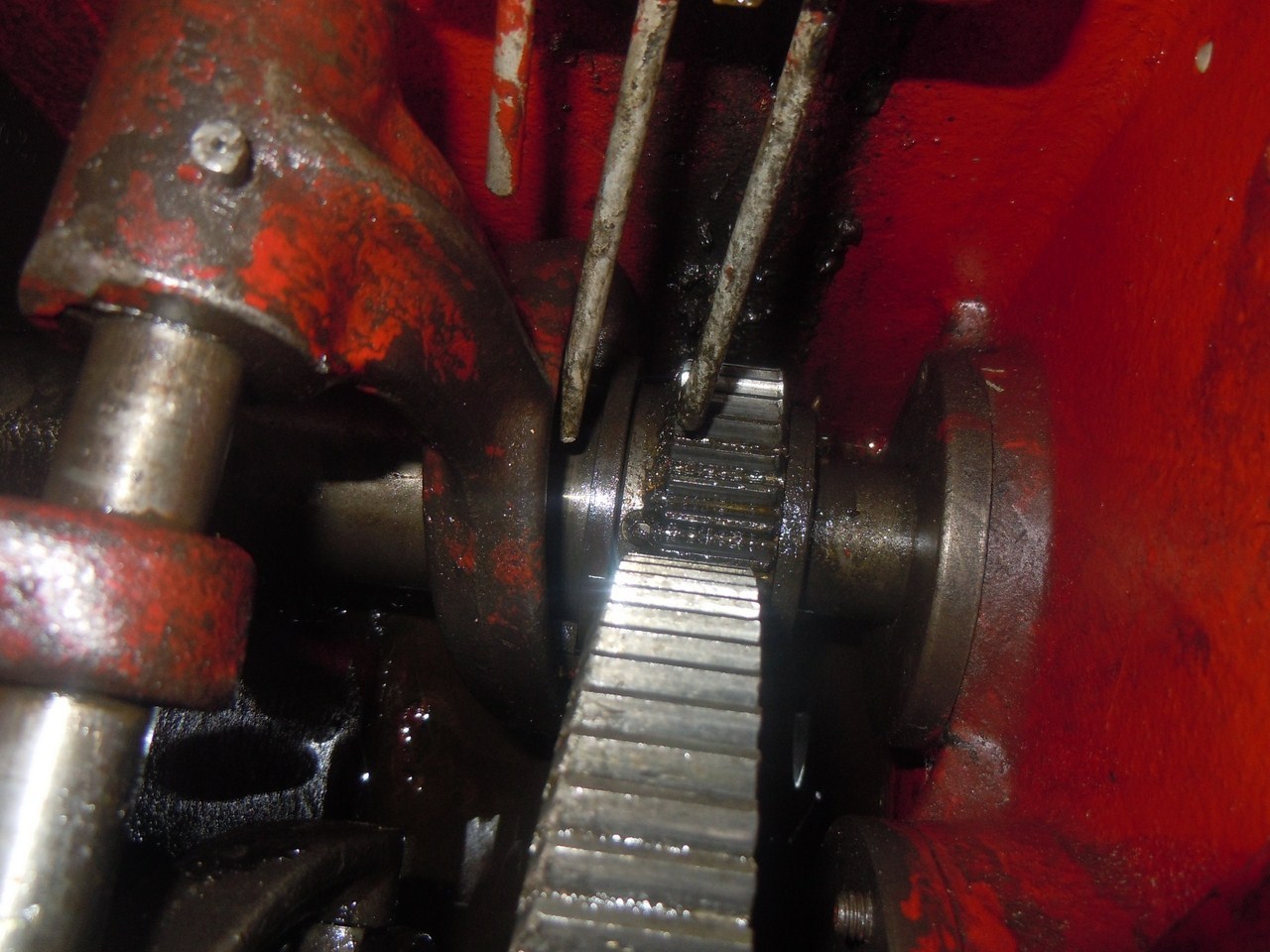

Mi po mojej TUE zostało ze zdjęć wrzeciennika tylko to jeśli chodzi o rurki :
Gdybyś potrzebował mam dwie wersje DTR także mogę przesłać na email (jak coś to na pw podaj emaila).
Reszte fotek na pewno pomoże kolega Kavior :)
Pozdrawiam.

Koledzy, super, wielkie dzięki za fotki. Dtr-kę mam z tej strony:
http://www.drogakaszubska.pl/sklep_TUE_35.htm
Tokarkę odbierałem ze szkoły w Toruniu ale płaciłem handlarzowi który ją kupił na przetargu. Tokarka była w częściach ale jak mnie zapewniano kompletna. Niestety są braki i czekam teraz na powrót instruktorów z wakacji żeby otworzyli swoje szafy i szkoła zobowiązała się te brakujące elementy przesłać. Jeśli ich nie dostanę to najprawdopodobniej maszyna rozpocznie nowe życie jako cnc.
Mat3ys ja spotkałem się z tym, że do rurek wprowadzane są knoty przez które powoli przesącza się olej.

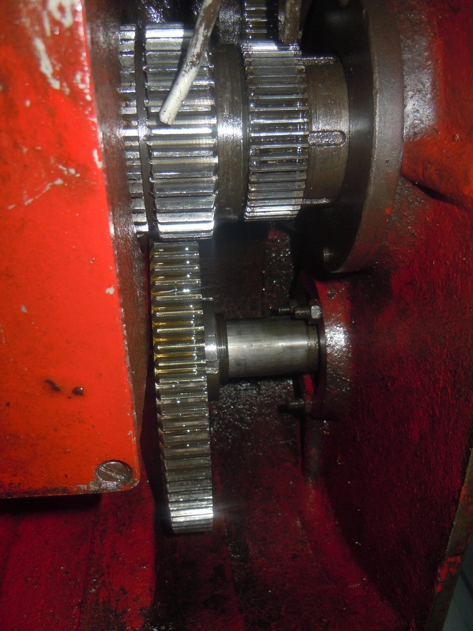

Kavior, czy dobrze widzę że pod dekielkiem wewnętrznego łożyska są podkładki. Będzie Ci się bardzo szybko wylewał z tej komory olej.

Sokole oko macie koledzy :mrgreen: Filc mam kupiony tylko brak czasu na dociecie. Takiego okresu wakacyjnego jak ten nie mialem nigdy w pracy.
Podkladki sa tymczasowe. Mam prawdopodobnie lekko innego wymiaru lozyska. Bieznie zewnetrzne nie da sie glebiej wprasowac w wrzeciono i teraz dokrecajac dekielki hamuja mi one bieznie lozyska. Pod zewnetrzny dekiel podlozylem folie 0,25mm i mase uszczelniajaca dirco. Pod wewnetrzny zrobie to samo. Za tydzien w koncu wyjezdzam na zasluzony urlop a po powrocie wraca normalny rytm pracy to bedzie czas na ostatnie poprawki.
