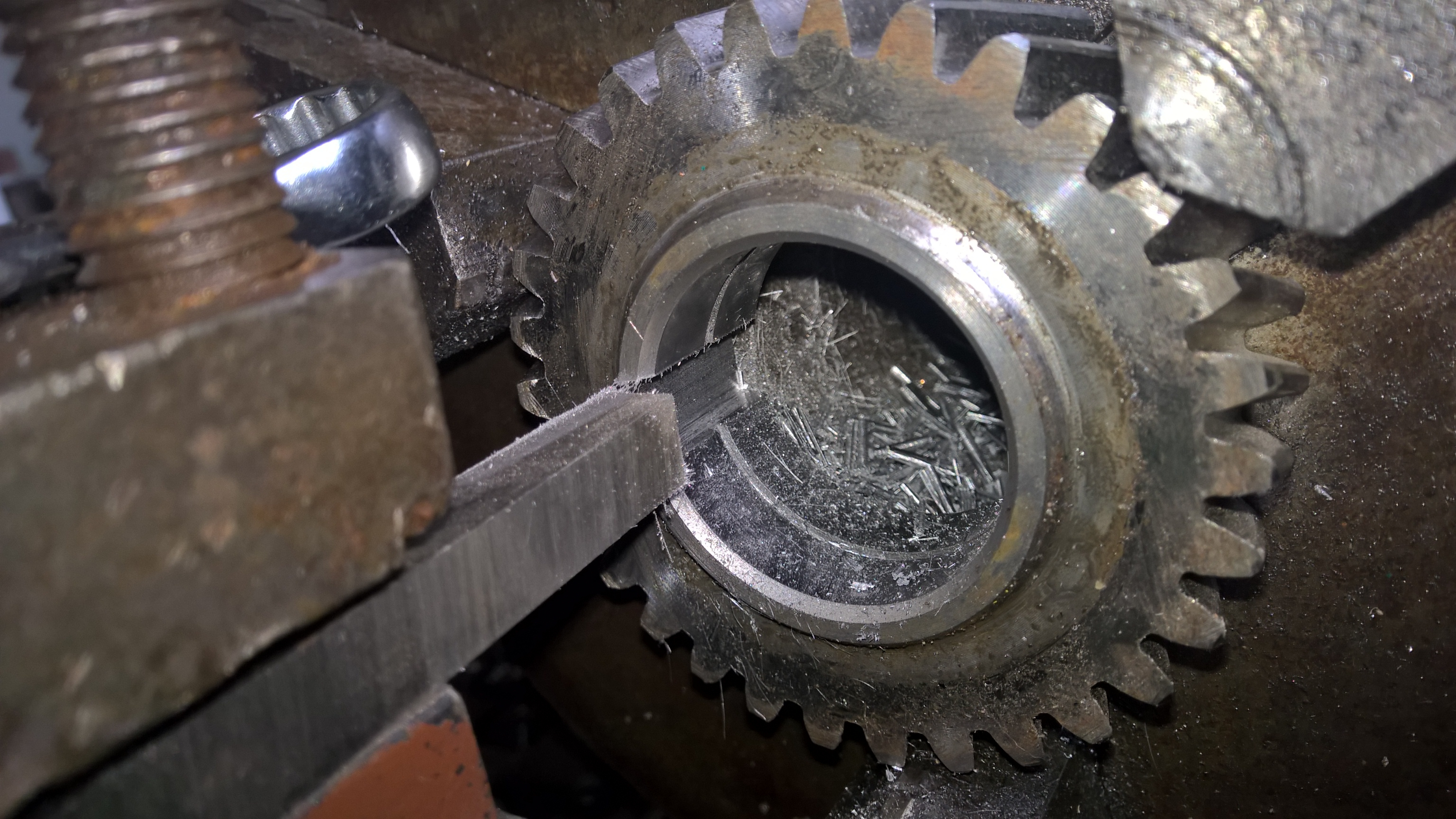

Post napisał: jarucki » 18 sie 2015, 22:58
Napisalbym brzydko....
Jasna Ciasna..... Cycki mi juz opadają z gwintowaniem na tokarce wzielo sie to popsulo na wiosnę nie bylo czasu poprawić aż do dzisiaj wszystko skręciłem ustawiłem i zamiast robic gwinty to po paru przejściach wycina gwint przeskakując dosłownie w jego środek. Enkodery zmieniałem bez różnicy (nadmienię że Markowego nie zakladalem jeszcze)
Ktos cos dopomoże? Kamar można do Ciebie podjechac i sprawdzić te moje ebkodery ewentualnie sztrucla IBMa?

Post napisał: kamar » 19 sie 2015, 05:19
A podjedź :)

Post napisał: jarucki » 19 sie 2015, 06:31
Podjadę tylko czasu troche musze ogarnąć.
Czy naprawde nikt nie ma pomysłu co może być powodem blednej pracy enkodera?

Post napisał: kamar » 19 sie 2015, 07:13
Na małych obrotach tak samo ? tzn <200 ?

Post napisał: jarucki » 19 sie 2015, 08:12
Bez różnicy raz sie udalo a następny przejazd ruinacja poprzedniej roboty.
Teraz taka sytuacja....
Mierząc luz nawrotny czujnikiem zegarowym w zależności od prędkości byl on zmienny. Wiec wytargalem ja na zewnątrz tylko uszczelniacz wypchalo bierznia wygląda na zrujnowana w środku w ciul syfu (opiłków) może być przyczyną?
