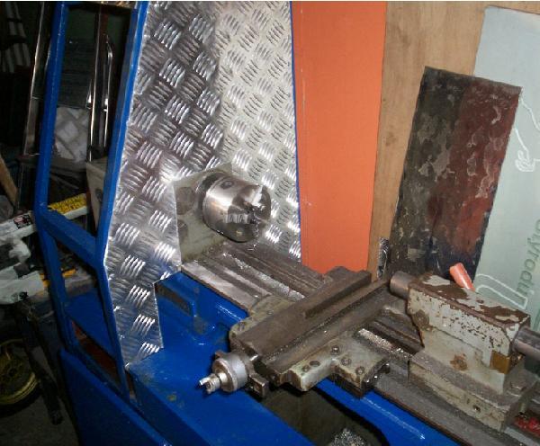

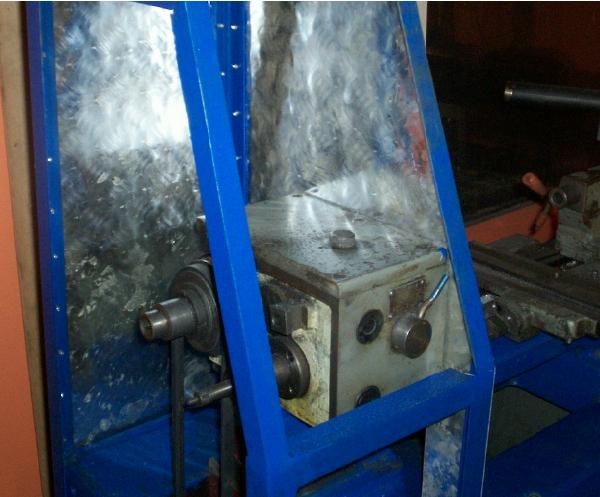

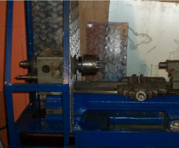

Post napisał: bartuss1 » 01 paź 2007, 19:05
temat nie umarł, w końcu zakupilem falownik IC5 i nowy silnik 3 fazowy siemensa 0,8kW, poza tym w oczekiwaniu na częsci do ploterka frezującego wziałem sie za obudowe tokareczki i przy okazji rozrysowanie elementów - kostek - do wykonania pod śruby i silniki itp.
pare fotek
ARGUS
Posty: 2131
#25
Post napisał: ARGUS » 01 paź 2007, 22:46
No i cos już widać :-)
A czemu zrobiłes obudowę tak wysoko ?
-miejsce na silnik ?
wykorzystasz oryginalną przekładnię czy nepęd bedzie bezpośrednio z silnika na wrzeciono ?

Post napisał: bartuss1 » 02 paź 2007, 07:47
miejsce na gadżety - włączniki, falownik, potem nad tokarką oświetlenie i ... manipulator - jeśli z niego nic nie wyjdzie albo po prostu sprzedam to zara po urodzeniu to przynajmniej miejsca duzo żeby glowe wsadzić i odczytać wymiar na suwmiarce :)
