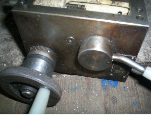

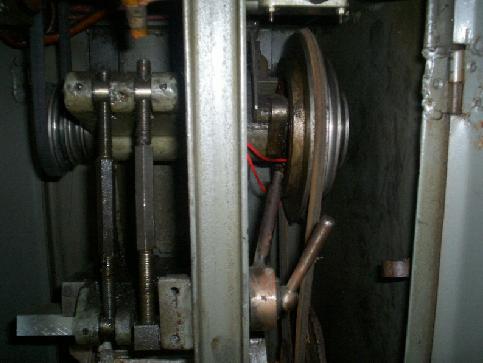

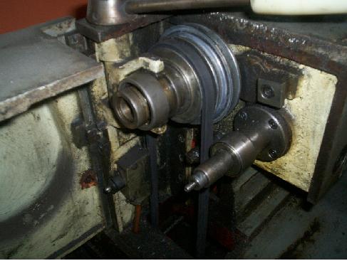

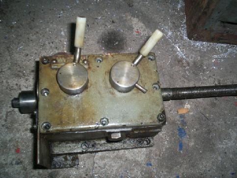

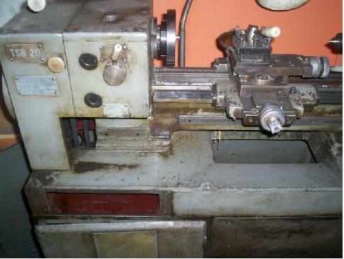

Wziąłem się za remont tokarki tsb20 z przerobką na CNC.
silnik 0,65kW juz jest - jeszcze tylko falownik 3fazowy.
uchwyt kupilem 100mm 3 szczękowy - jeszcze nie dotarł - w oryginale byla planszajba a od sprzedawcy dostalem uchwyt 160 - co sie mija z celem jesli chodzi o rozwarcie szczęk - to zakres pracy tyci tyci, poza tym musze jakoś rozwiązac bicie uchwytu na stożku wrzeciona prawdopodobnie najpierw podstawe prykręce na max, potem przyspawam do wrzeciona i splanuję, innych uchwytów jak trojszczekowy czy czteroszczękowy nie będzie.
napędy - śruby trapezowe są, tylko że ... luz na poprzecznej 0,1mm - trzeba wymienić nakrętkę Tr12x2, na podluznej Tr20x2, nakrętka dzielona wyleci i w jej miejsce wykonam bloczek z całą nakrętką.
Silnik krokowy dla osi podłużnej będzie mocowany w kielichu - tam gdzie gitara, sprzęgło bezpośrednio na wałku przekładni, luz miedzyzębny wynosi okolo1/2 stopnia
dla osi poprzecznej podobnie, z tym ze kielich mocowany do otworow trzymaka .
Jeszcze jeden silnik na osi konika.
dodatkowo myśle nad impulsatorem z przekładni glownej - tam gdzie zakłada się kolo pierwsze gitary - przelozenie 1:8 lub 1:1.
Załączam fotki początku zabawy.

to co jest na tym zdjęciu to przekładnia posówu ?
będziesz ją wykorzystywał ?
Troche pracy z tą maszynką będziesz miał
ale trzymam kciuki :-)

Post napisał: faniron » 14 lip 2007, 23:42
Po zrobieniu wzystkiego wyjdzie piękna maszynka. Radziłbym tylko zasanowić się nad serwami. Moja TSB 20 na krokówkach (1,89 Nm) byłą wolna i gubiła kroki. Dopiero jak założyłem serva to zobaczyłem co to znaczy tokarka CNC. :)

Post napisał: bartuss1 » 15 lip 2007, 07:31
no zastanawiam sie czy wykorzystac ta przekładnie czy sprzedac razem ze śrubą, zamkiem z dzieloną nakretką i lozyskiem koncowym - bo śruba jest troche za blisko korpusu.
jakby co gitare z kompletem kół dorzuce.
co do krokówek myśle o takich 3 Nm z reduktorkiem pasowym , potem sie zobaczy, serva to troche duzy wydatek a mi w sumie zalezy na toczeniu elementów przy skrawaniu powiedzmy 0,5mm na jedno przejscie i nie kręcić korbkami - same niech sie kręcą :D

Post napisał: ARGUS » 15 lip 2007, 11:26
jakby co gitare z kompletem kół dorzuce.<<<
Jak dla mnie to za dużo szczęścia ale samą przekładnię chętnie
odkupię --a ile to by kosztowało ??
