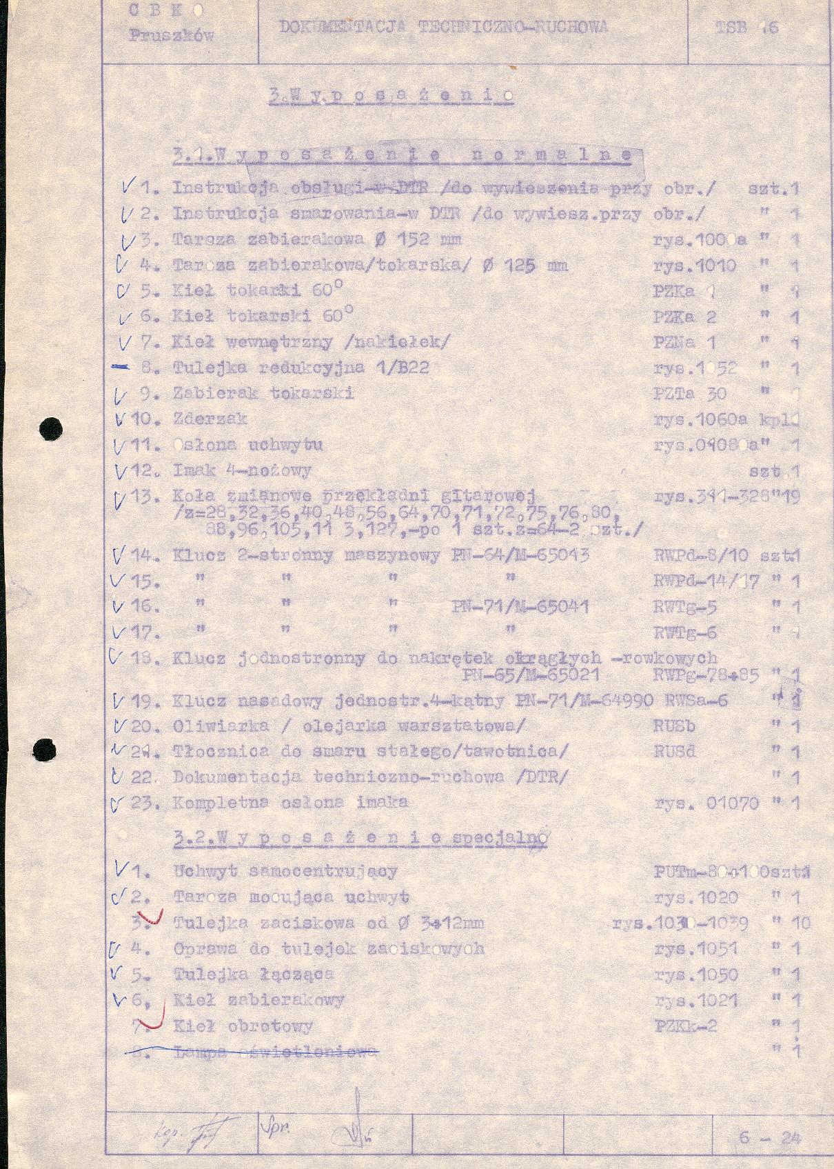

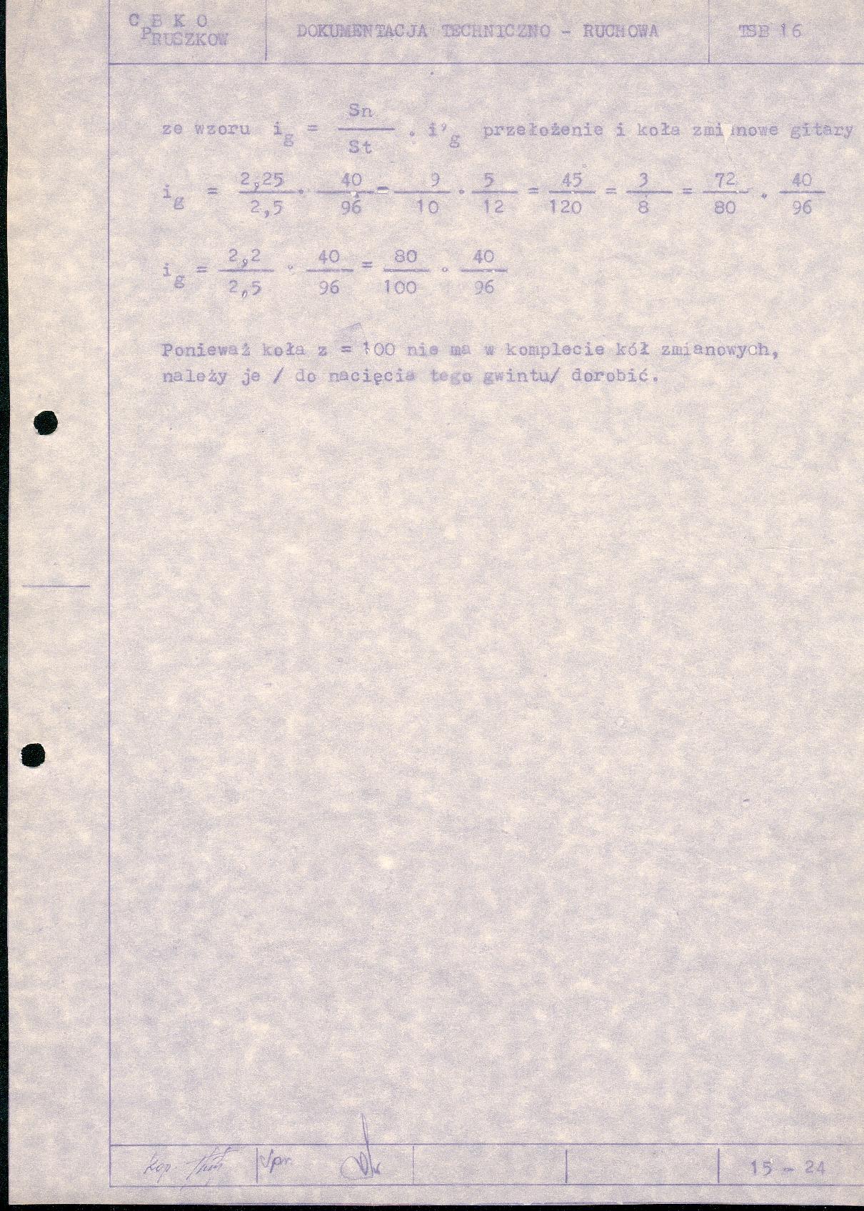

Post napisał: RomanJ4 » 13 paź 2018, 09:23

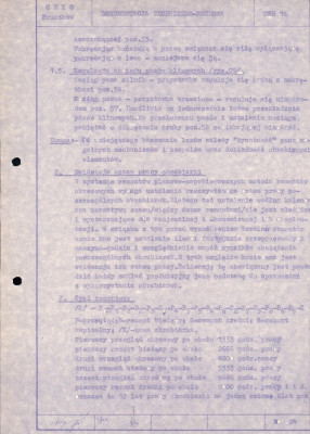

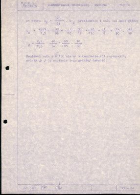

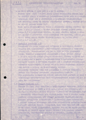

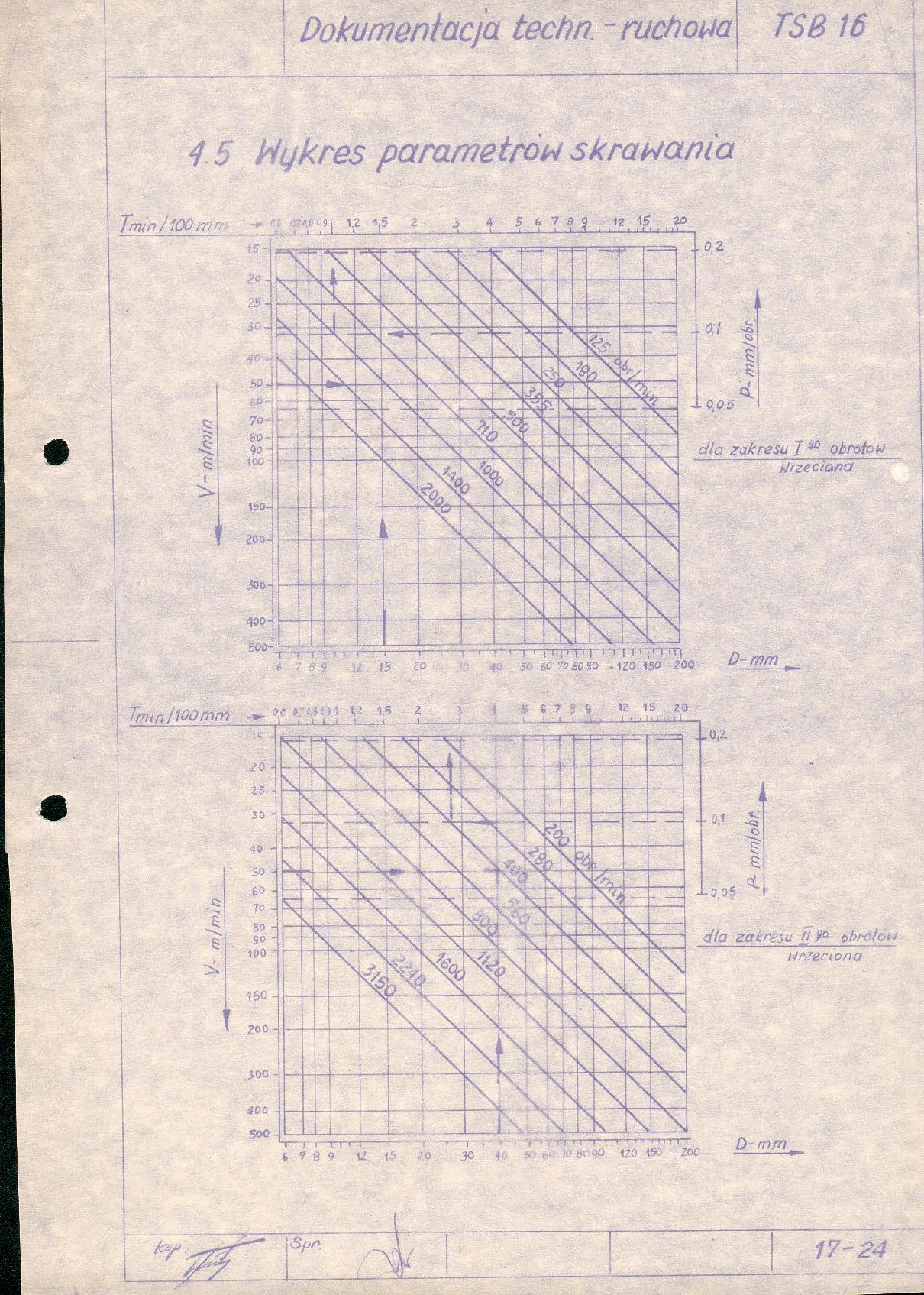

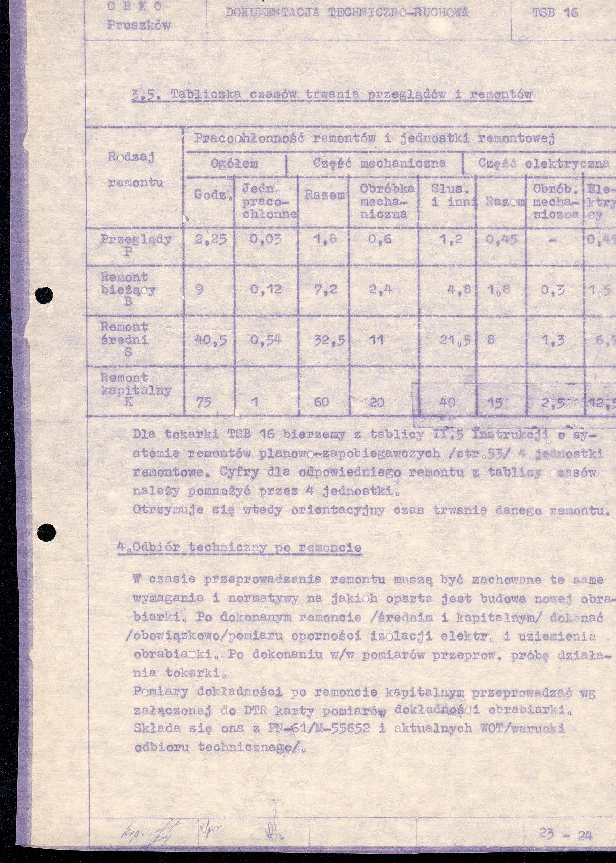

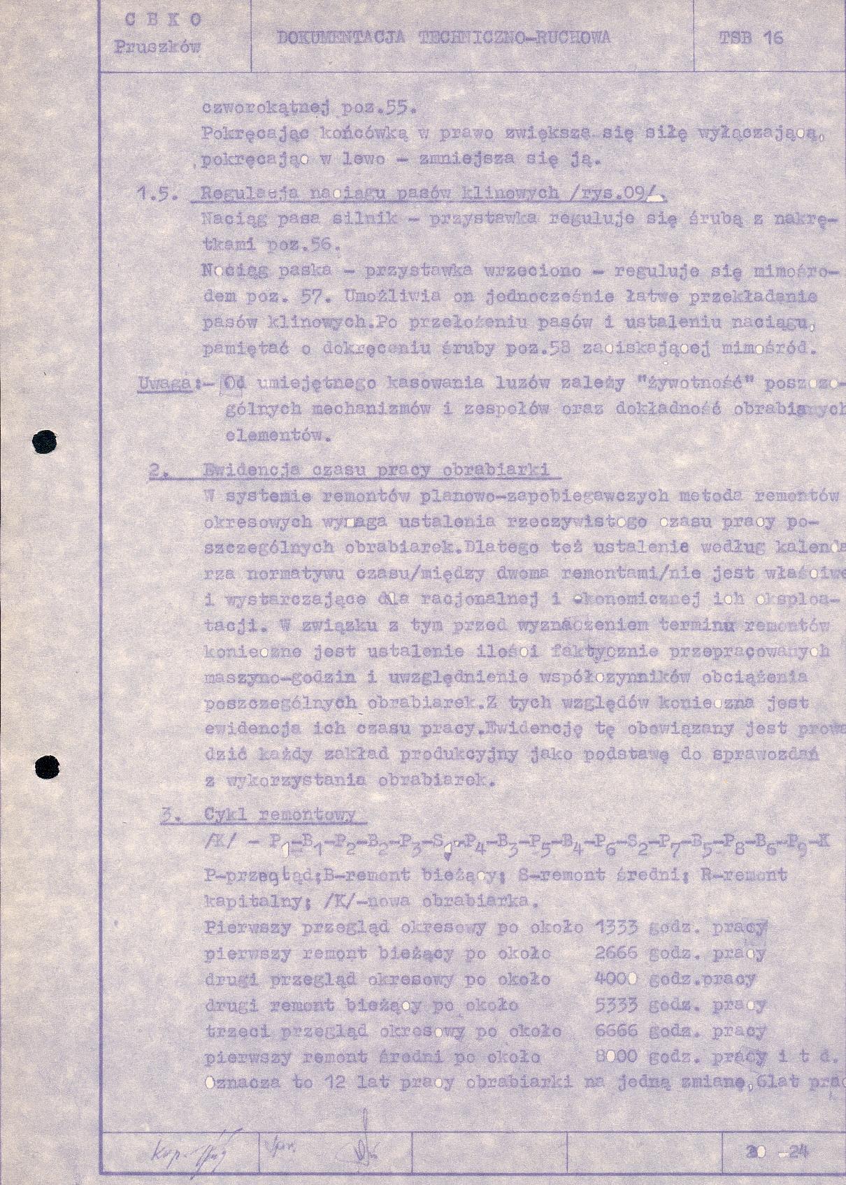

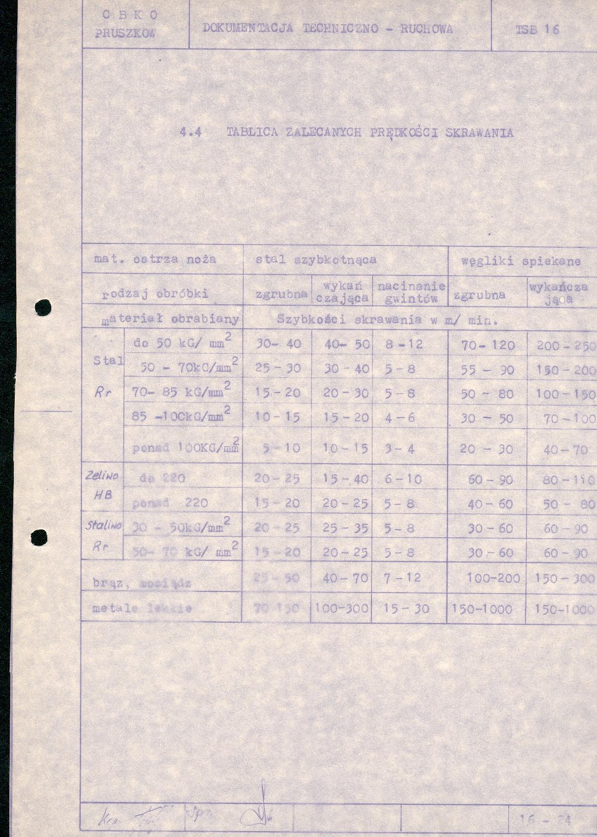

Może się przyda..

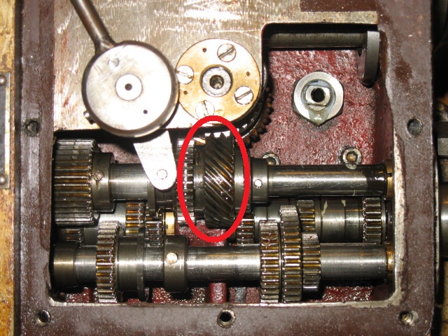

Dobrý den.
jsem na tomto fóru uplně nový a proto vás všechny zdravím.
Dokonce nejsem ani polákem, ale čechem. Používám automatický překladač, tak snad mi budete rozumět. pokud by to bylo snažší, mohu komunikovat i v angličtině.
Před pár týdny jsem koupil velice levný TSB16 bez stolu a koníku.
Teď se pokouším soustruh renovovat.
Stůl právě vyrábím a bude brzo hotov.
Soustruh jsem vyčistil od vrstev špíny a rzi a natřel ho. Zjistil, že lože není vydřené a je docela hezké.
Díky tomuto fóru a vaším radám jsem ale zjistil, že soustruhu chybí úplě olejové čerpadlo. Prostě tam není. Nevadí, čerpadlo nahradím jiným, externím, s tím si nějak poradím.
Ale...!
K mému velikému smutku jsem zjistil, že někdo na soustruhu udělal kolizi, takže některá ozubená kola jsou poničená.
Hlavně jsou zničené převody na vřetenu pro řezání závitů. Snažil se to někdo obejít a některé díly už tam chybí úplně: kytara, napínací rolka atd. Co nadělám... smířím se s tím, že závity vyrábět tedy nebudu.
Bohužel je zničené i ozubené kolo šněkového převodu uvnitř převodové skříně (půjčuji si fotku Grzegorz53, děkuji) pro ilustraci o které kolo jde. Dva zuby jsou na tomto kole pryč. A hádám, že proto mi nebude fungovat ani podélný posuv, že?
Snažím se najít místo, kde koupit náhradní díly. Ale v čechách se o TSB16 skoro vůbec neví, natož abych mohl něco koupit.
Nevíte kde bych mohl koupit tyto převody?
A nevíte kde koupit i koníka?
A ještě mě napadlo zkusit převodovku vyprázdnit a posuv řídit nějakým motorem přímo na dlouhý šroub posuvu. Je to uplná blbost?
Děkuji předem za jakoukoliv pomoc!

Cześć.
Jestem zupełnie nowy na tym forum i dlatego witam wszystkich.
Nie jestem nawet Polakiem, tylko Czechem. Korzystam z automatycznego tłumacza, więc mam nadzieję, że mnie zrozumiecie. Jeśli to będzie łatwiejsze, mogę się też porozumieć po angielsku.
Kilka tygodni temu kupiłem bardzo tanią tokarkę TSB16 bez stołu i konika.
Teraz próbuję wyremontować tokarkę.
Właśnie robię stół i wkrótce będzie gotowy.
Oczyściłem tokarkę z warstw brudu i rdzy i pomalowałem ją. Okazało się, że łoże nie jest zużyte i jest całkiem ładne.
Dzięki temu forum i Waszym radom dowiedziałem się jednak, że w tokarce brakuje pompy oleju. Po prostu jej nie ma. Nieważne, wymienię pompę na inną, zewnętrzną, jakoś sobie z tym poradzę.
Ale...!
Z wielkim smutkiem dowiedziałem się, że ktoś miał kolizję na tokarce, przez co niektóre koła zębate są uszkodzone.
Przede wszystkim zniszczone są koła zębate na wrzecionie do gwintowania. Ktoś próbował to obejść i brakuje kilku części: gitary, rolki napinającej itp. Co mogę zrobić... Pogodzę się z tym, że nie będę gwintował.
Niestety, koło ślimakowe wewnątrz przekładni również jest zniszczone (pożyczyłem zdjęcie od Grzegorz53, dziękuję), żeby pokazać, o które koło chodzi. Brakuje na nim dwóch zębów. I chyba dlatego posuw wzdłużny u mnie nie działa, prawda?
Próbuję znaleźć miejsce, gdzie można kupić części zamienne. Ale w Czechach prawie nikt nie wie o TSB16, nie mówiąc już o tym, gdzie mogę coś kupić.
Czy wiesz, gdzie mógłbym kupić te koła zębate?
I czy wiesz, gdzie kupić konik?
Myślałem też o opróżnieniu przekładni i napędzaniu posuwu silnikiem bezpośrednio do długiej śruby pociągowej. Czy to kompletna bzdura?
Z góry dziękuję za wszelką pomoc!
