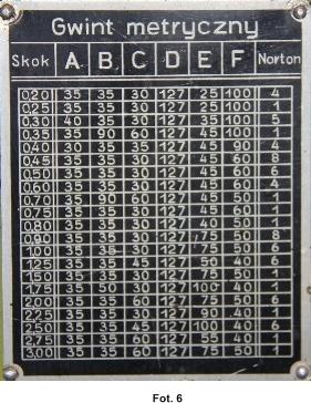

1. koło 30z zakładasz na wałek wychodzący z wrzeciennika.
2. koło 60z zakładasz na wałek wchodzący do przekładni Nortona.
3. pomiędzy te koła musisz zamocować koło pośrednie 90z którego nie masz, czyli próbuj dać 75z
Jeśli 75z okaże się za małe a masz dopiero 127 to spróbuj dać zestaw 25-127-50. Ale może się okazać że 127 nie wejdzie, bo zaczepiać będzie o misę. Wtedy pozostaje tylko kupić koło jak w tabelce czyli 90z.

No właśnie że nie wychodzi ten gwint pod zawór. Koła mam założone 30z 127z 60z norton na 3bieg i gwint wychodzi o dużo większym skoku.

a jaki masz skok śruby pociągowej ?
i norton powinien być zdaje się na 3.
chyba żę ktoś coś pomodził.
zgodnie z tabelką.

marins87 pisze:No właśnie że nie wychodzi ten gwint pod zawór. Koła mam założone 30z 127z 60z norton na 3bieg i gwint wychodzi o dużo większym skoku.
Może Kolega zmierzy jaki skok wyszedł, powinno wyjść około 1,8 mm (1,8142...) przy takim ustawieniu gitary i Nortona.

Przepraszam za zamieszanie. I jednoczesnie dziękuje za pomoc. Gwint wychodzi tak jak powinien. Używałem zwykłej stalki do nacinania i źle ją ustawiłem. Ucze się
A może ktoś wie jak ustawic pisów mechaniczny na tej tokarce. Tak aby można było skrawać a nie nacinać gwint.

Np. patrząc od góry gitary 30>60>35>75>40>127 + ustawienia Nortona, trzeba poeksperymentować z tymi ustawieniami kół żeby trafić na optymalną konfigurację.

Korzystając z kół, które Kolega posiada można uzyskać najmniejszy posuw około 0,1 mm/obr. w pozycji Nortona 9 przy konfiguracji kół 25/60, 30/75, 35/127. Przydałyby się dwa większe koła np. 100 i 120. Wtedy najmniejszy posuw będzie około 0,05 mm/obr.

Witam, czy mógłby ktoś rzucić okiem i zobaczyć czy ja to dobrze liczę przełożenie dla tokarki TSA16. Żeby zmienić skok gwintu trzeba kliknąć w czerwona komórkę i wybrać z rozwijalnej listy.

Post napisał: Andrzej 40 » 26 maja 2022, 22:12
Tabliczka posuwów
