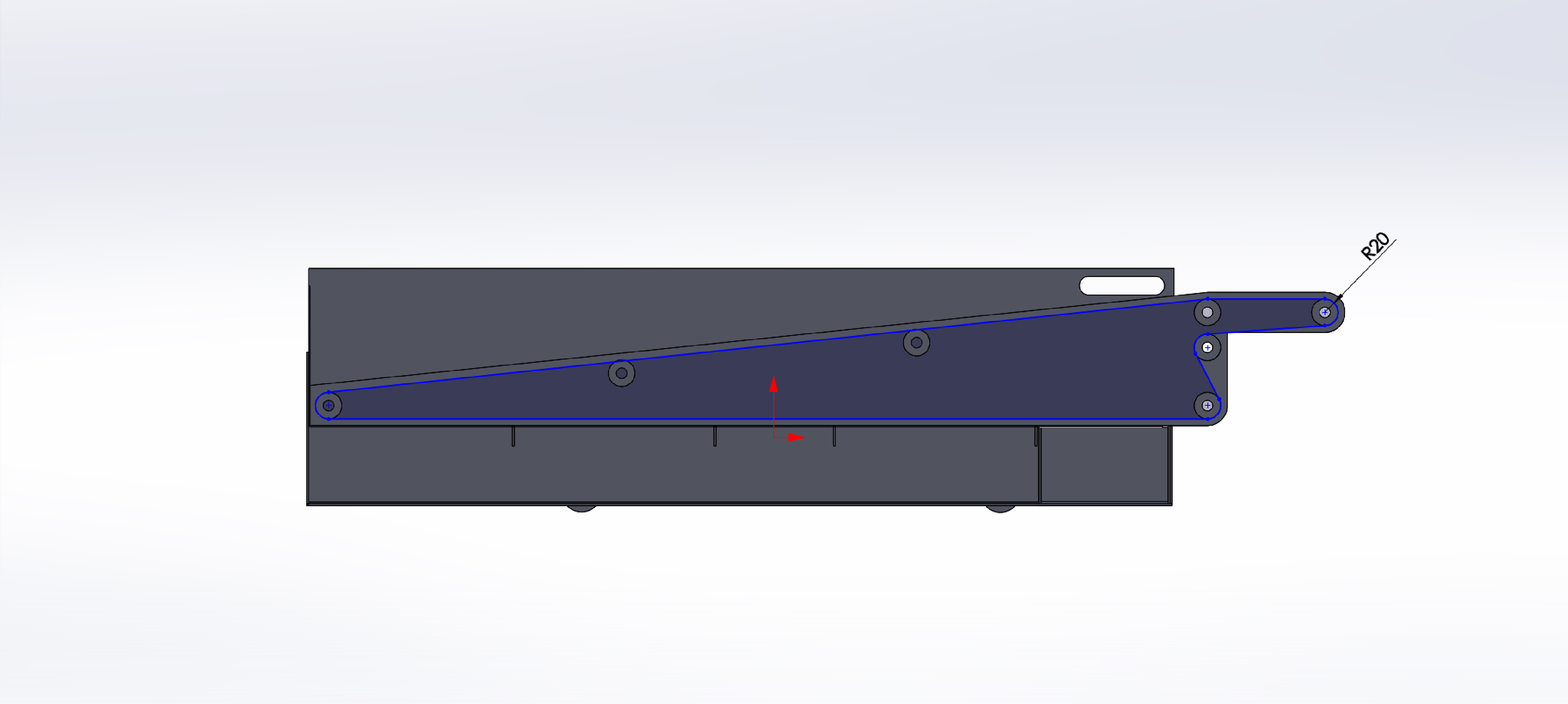

Hej, ma ktos pomysl z czego zrobic ekonomiczna tasme transportera wiorow? Musi byc odporna na gorace stalowe wiory a mysle ze zwykla guma (SBR) dostepna w rolce ze sklepu rolniczego bedzie sie troche topic i moze smierdziec. Promien giecia na rokach prowadzacych to ok 30-20mm. Bedzie to tymczasowy mini transporter, dostosowany do moich aktualnych ograniczen lokalowych. Zakup jakiejs kosmicznej tasmy stosowanej w wahadlowcach i za cebulion zotych zostawie sobie na wersje finalna. Ktos cos?
Dodane 1 godzina 16 minuty 43 sekundy:
Btw, wiem ze w pro transporterach tasma skada sie z metalowych segmentow ale chcialbym pokusic sie o inne rozwiazanie.

A z koca gaśniczego czyli takiej tkaniny "ze szkła"?

Może mata spawalnicza z powierzchnią wykonaną z samogasnącego winylu 900 mm (1200mm) ?
Kupisz ją na metry.

Jeżeli wióry są ferromagnetyczne to można wziąć blat ze stali nierdzewnej a poniżej na łańcuchu puścić magnesy.

To bylaby dobra sztuczka, ale obrabiam glownie amelinium.

No to może początek transportera wrzucić do małej wanienki z chłodziwem ? Wióry będą spadały, chłodziły się a następnie będą zabierane przez zabieraki na taśmie. Jednak na końcu musiałbyś mieć jakieś sito aby odsączyć to chłodziwo i je ponownie odzyskać. Trochę przekombinowałem...
Edit:
Przy okazji - wątpię aby udało Ci się taką taśmę jak byś chciał przewinąć na rolce o średnicy 20-30mm. To takich przewinięć stosuje się taśmy które są to tego przystosowane.

Hm, male rolki nie sa az takiem wymogiem moge spokojnie dac fi80 zamiast fi40. Mam dobre przeczucia co do tych mat spawalniczych i albo pojdzie sama mata albo guma z przynitowana mata.

Hmm... a czy rolka ta która kontaktuje się z pracującą stroną taśmy jest niezbędna? Nie można tam dać po prostu prostego taśmociągu pracującego w linii prostej pod kątem opartego na 2 rolkach tak by powrotna droga taśmy była po skosie.... Nie wiem czy zrozumiale piszę ale taśma na przedstawionym rysunku będzie "obustronnie zginana"-czyli może krócej wytrzymywać eksploatacje. Twoja taśma raz będzie zginana w jedną stronę, a za chwile na kolejnej rolce przewijana w przeciwną stronę. W klasycznym taśmociągu jest tylko zginana i prostowana. Już nie mówiąc o tym, że jak jakiś wiórek delikatnie się przyklei to ten walec będzie wgniatał go w taśmę. Taśma z zabierakami ze względu na tę rolkę też odpada.

Daj większą. Najlepszy układ jest w momencie gdy zrobisz jedną rolkę napędową oraz jedną bierną (w sumie ta propozycja padła powyżej). Pamiętaj, że w transporterach takie taśmy muszą być jeszcze w jakiś sposób prowadzone.
