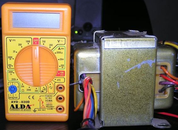

Mam działający transformator ze starego magnetowidu, wydaje się być solidny, na wyjściach ma napięcia:
14v, 15v, 16v, 20v, 24v, 46v
Chciałbym zasilać z niego sterownik silników krokowych, silniki z drukarki HP690C (24V) 800mA oraz silnik od wentylatora chłodnicy (chyba od poloneza) 12 V.
Problem w tym, że nie znam parametrów tego transformatora, czy można jakoś zmierzyć jaką on ma moc?

witam !! możesz zmierzyć rdzeń i przez analogię - orientacyjnie ! - z innymi trafami o znanej mocy określić właściwości trafa . silniki od drukarki pewnie " pociągnie " ale z silnikiem wentylatora może być problem ! . pozdrawiam !!

Niestety transformator jest dosyć szczelnie zabudowany, nie mogę się dostać do rdzenia.
Czy nie można tego zmierzyć jakimś miernikiem?

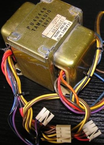

A może ktoś ma kartę katalogową takiego transformatora? W sieci znalazłem tylko możliwość zakupu transformatora o podobnej nazwie (PU49448-BS)

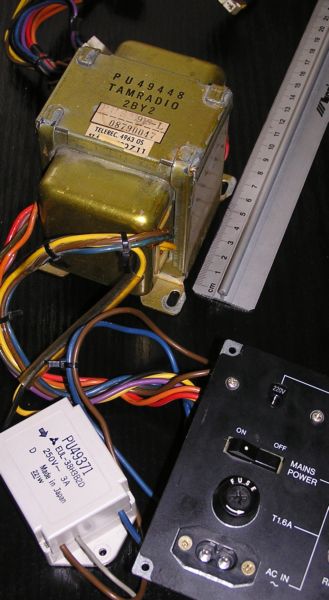

witam !! no nie jest tak źle jak piszesz 1 ze zdjęcia widać to i owo . nie chodzi o dokładny pomiar - tylko o to czy ma on ( np. ) 60mm na 40mm na 35mm . pozdrawiam !!

Post napisał: MerP » 09 lip 2006, 16:39
Wymiary zewnętrzne: 80x50x90 mm.
Mogę zmierzyć w tej chwili tylko napięcia, chyba że podpowiecie jak zmierzyć natężenie prądu zmiennego takim miernikiem, załączam jeszcze fotkę dla zobrazowania wymiarów tego transformatora.

Post napisał: ERNEST KUCZEK » 09 lip 2006, 16:56
narazie zajrzyj na strone jest to generalnie o pomiarze
http://www.mif.pg.gda.pl/pl/download/IL ... e%2041.pdf
[ Dodano: 2006-07-09, 16:58 ]
obawiam sie ze tym miernikiem nie zmierzysz amperazu pradu przemiennego (zmiennego)

co to jest ta biala kostka na zdjeciu? czy jest to uklad prosztowniczy? chyba jest to LINE FILTER
czy sprzet z jakiego to pochodzi to JVC?

Post napisał: pukury » 09 lip 2006, 17:06
witam !! trochę tego trafa jest ! . myślę żę najprościej wziąć mostek/wyprostować/podłączyć silnik i badać temperaturę trafa - jak się będzie bardzo grzało to za małe jest . pozdrawiam !!

Post napisał: ERNEST KUCZEK » 09 lip 2006, 17:16
jak juz bedzie mostek prostowniczy to przy okazji bedzie mozna tez zmierzyc amperaz tym miernikiem ktory posiadasz. oby mostek nie byl za maly.

Post napisał: MerP » 09 lip 2006, 17:19
to jest prawdopodobnie z JVC, nie pamiętam, ale wg numerów na trafie, znalazłem to jako JVC, to białe to line filter.
podłączę i sprawdzę, a z mostkiem - muszę go kupić.
