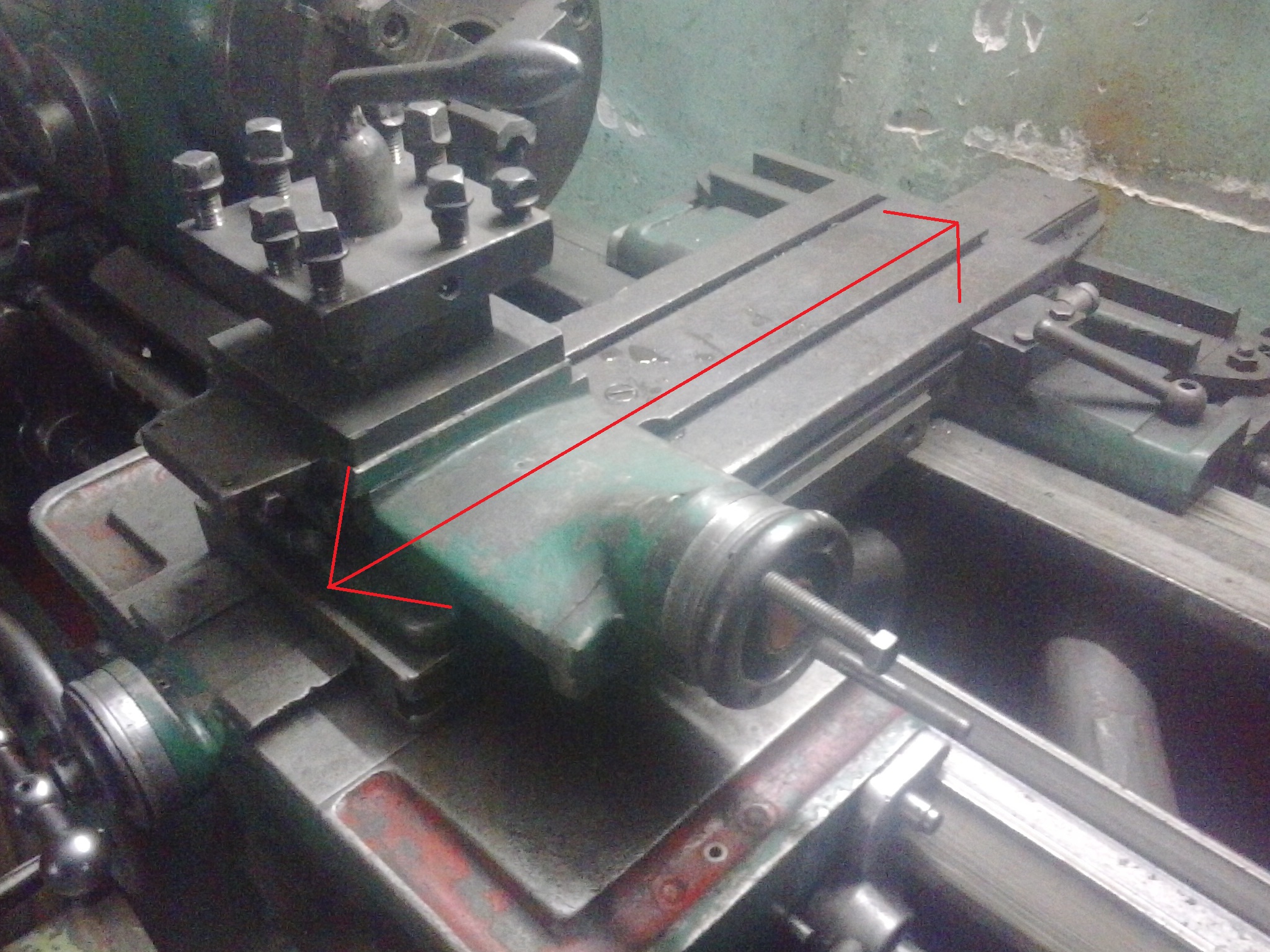

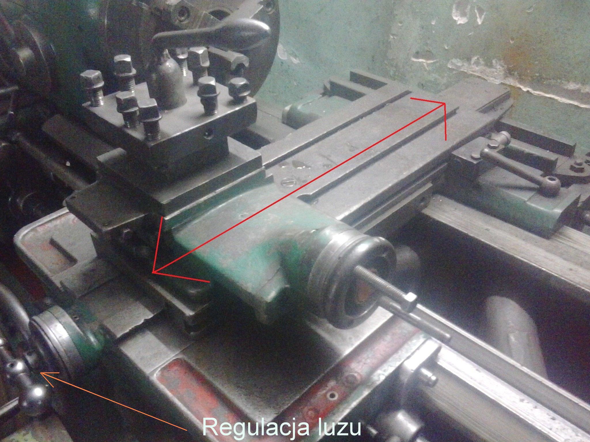

posiada ktoś może informację na temat kasowania luzu poprzecznego w suporcie w tokarce TOS SV18? Łapiąc za imak i ruszając suportem "przód, tył" (nie na boki) wyczuwalny jest nieduży luz na śrubie pociągowej. Byłbym wdzięczny za pomoc.

Jaką pomoc? Jak mam pomóc? W czym? I gdzie jest właściwie ten luz na imaku, śrubie pociągowej czy na łożu? Możesz to narysować, skoro opisanie problemu sprawia taką trudność?

Chciałbym się dowiedzieć czy w tej tokarce jest możliwość kasowania luzu na suporcie narzędziowym. Poruszając suport za imak i ruszając nim według strzałki na zdjęciu wyczuwam nieduży luz, zapewne na śrubie pociągowej który chciałbym skasować lecz nie wiem jak to zrobić.

Luzy wzdłuż osi śruby w wysłużonych maszynach są praktycznie niekasowalne. Wynika to z zużycia śruby (swoją drogą zużycie prowadnic). Skasujesz luz, to nie ukręcisz korbą przy krańcowych położeniach. Musiałbyś wymienić śrubę na nową, ewentualnie normalizować starą.

Tego luzy nie da sie wykasować . Mozna to przerobić i by sie dało ale po co ? w niczym on nie przeszkadza jeśli jest niewielki jak twierdzisz .

Czy jak szarpiesz tak jak piszesz to powiększa się szpara między skalą a korpusem sań?
Czy poza tą widoczną na zdjęciu śrubą przy rowkach teowych jest jeszcze jedna bliżej sanek narzędziowych?

No tak, praktycznie zdaża się, że nowe tokarki nie mają tego luzu, albo starsze po wymianie śruby i nakrętki. Jaka jest dokładnie konstrukcja w tej tokarce to nie wiem, ale sam imak
http://www.c-n-c.cz/viewtopic.php?f=107&t=9658&start=0
w nięktórych tego typu tokarkach jest dość ciekawie skomplikowany z powodu takiej dźwigni.
Może przy okazji jest jakiś patent
na kasowanie tego luzu.

Tą nakrętką skasowałeś luz??

bear pisze:nieduży luz na śrubie pociągowej.
ile mm tego luzu?
zacznij od łożyska oporowego przy liniale

Fabrycznie nie ma kasowania luzu na śrubie.
Robiliśmy przezwojenie śruby + dorobienie nakrętki
Gdy już to nie było ekonomiczne - nowa śruba z nakrętką z czech.
Na nowej śrubie też nie ma opcji kasowania luzu (można dorobić)
