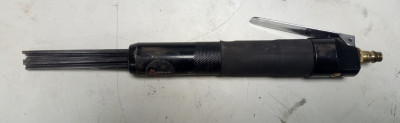

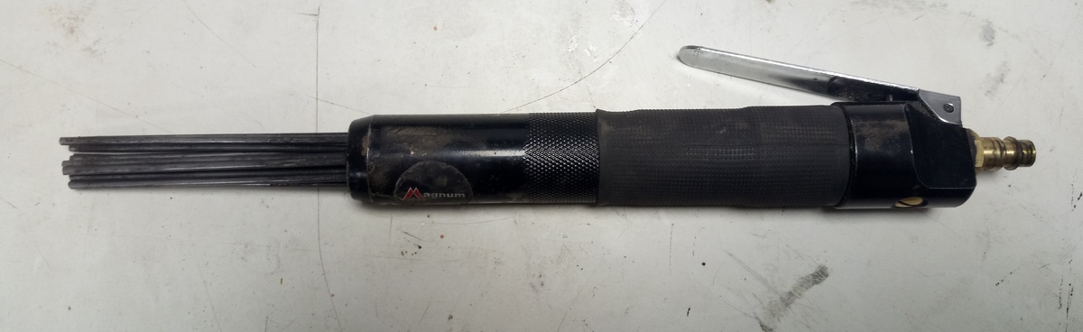

Witam też musze oczyścić swoją tokarke czy możesz napisać jaki masz ten młotek igłowy bo i ja bym se może taki kupił.

Nie traktuj tego co napiszę jako rady - przy wyborze kierowałem się wyłącznie możliwościami mojego kompresora oraz ceną.
Czyli innymi słowy - kupiłem na alledrogo taki młotek, który był jednocześnie tani oraz miał małe zapotrzebowanie na powietrze.
No a małe zapotrzebowanie na po wietrze to na logikę mała wydajność.... Mam taki:
No i nastaw się że operacja zdarcia farby ze szpachlą z takiej maszyny generuje masakryczny bałagan. Ja mimo oklejenia ścian oraz już stojącej frezarki folią i podłogi kartonem mam wrażenie że niewystarczająco się przygotowałem... Pył z czyszczenia tokarki oraz malowania wlazł wszędzie.
