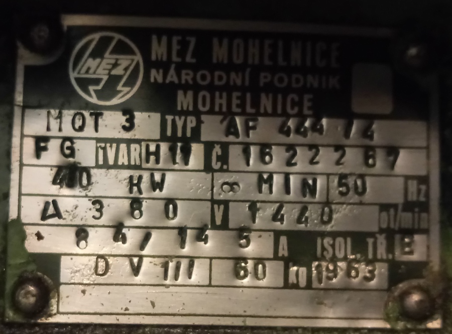

Koledzy, mam pytanie odnośnie elektryki - doradźcie jak podejść do kwestii doboru falownika do zasilenia silnika w takiej tokarce?
Silnik ma wg tabliczki 4kW, sprzęt nie będzie wykorzystywany intensywnie. Wolałbym coś raczej "bezpiecznego".
Rozważałem polowanie na jakiś używany markowy falownik ale odkryłem falowniki Lite-Ona.
Cenowo zakup nowego Lite-Ona wyszedłby porównywalnie z zakupem w miarę wiarygodnej używki. Tyle że miałbym 2-letnią gwarancję...
Po głowie chodzi mi zakup Lite-Ona EVO8000 - moc znamionowa "Heavy Duty" 3,7 kW, "Normal Duty" 5,5 kW (cokolwiek by to nie znaczyło).

Post napisał: rc36 » 03 mar 2018, 15:26
Jeśli silnik jest 4kw to falownik 3,7kw starczy i spadku mocy nie odczujesz. Kiedyś mój kolega zasilałem falownikiem 4kw silnik 5,5kw i nie było żadnych problemów, nawet nie był odczuwalny spadek mocy.

Post napisał: vanhasen » 07 mar 2018, 18:54
Dzięki, wrzucam fotkę tabliczki:

Post napisał: pioterek » 07 mar 2018, 19:33
Może kolega pokazać jakie prędkości wrzeciona są do wyboru w tej tokarce? I jeszcze jak wygląda droga przeniesienia napędu od silnika?
