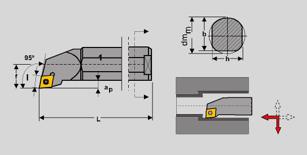

Stoje przed takim dylematem.Zalozmy,ze mam takie trzy wytaczaki:
S08H SCLCR 06 gdzie :
b - średnica uchwytu 8 mm
h - wysokość uchwytu 7 mm
L - długość całkowita 115 mm
f - odległość oś noża-koniec ostrza 9 mm
Dmin - 26 mm
S10J SCLCR 06 gdzie :
b - średnica uchwytu 10 mm
h - wysokość uchwytu 9 mm
L - długość całkowita 120 mm
f - odległość oś noża-koniec ostrza 11 mm
Dmin - 20 mm
S12K SCLCR 06 gdzie :
b - średnica uchwytu 12 mm
h - wysokość uchwytu 11 mm
L - długość całkowita 125 mm
Dmin - 20 mm
i teraz czy do nich wystarczy jeden uchwyt z otworem fi 12mm,a do pozostalych zastosowac tulejki redukcyjne czy do kazdego z osobna uchwyt z odpowiednim otworem?Z mojego punktu widzenia ta druga opcja daje wieksza stabilnosc mocowania,ale oczywiscie wiaze sie to z wiekszym wydatkiem.Teraz jeszcze jedno jesli bylaby ta druga opcja to wtedy otwory mocowania powinny byc zastosowane takie jakie sa zaznaczone w pozycji "b" czyli srednica uchwytu?Mam imak szybkozmienny ale on na tego najmniejszego(S08H) nie daje mi mozliwosci aby byl w osi.Zatem mozna to jeszcze rozwiazac tak,ze dla tego najmniejszego jeden uchwyt,a na te dwa drugi,z tym ze tutaj dodatkowa tulejka redukcyjna.Oczywiscie przymierzam sie do zakupu wytaczakow i chcialbym przez to u naszego kolegi dodatkowo zamowic uchwyt/y do nich ale,no wlasnie czy zamawiac wszystkie trzy,a moze dwa lub jeden wystarczy.Mysle,ze doswiadczeni tutaj koledzy pomoga,a byc moze i maja lepsze rozwiazanie.
Pozdrawiam Jacek

Te noże możesz mocować w normalnej kostce, jak noże z kwadratowym czy prostokątnym trzonkiem, nie musi być kostka z okrągłym otworem(chyba, że się uprzesz
Mają one płaskie zafrezowania z góry i dołu trzonka, jak to widać na rysunku powyżej.
(w pierwszej i czwartej kostce od prawej)
