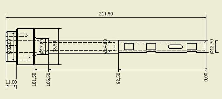

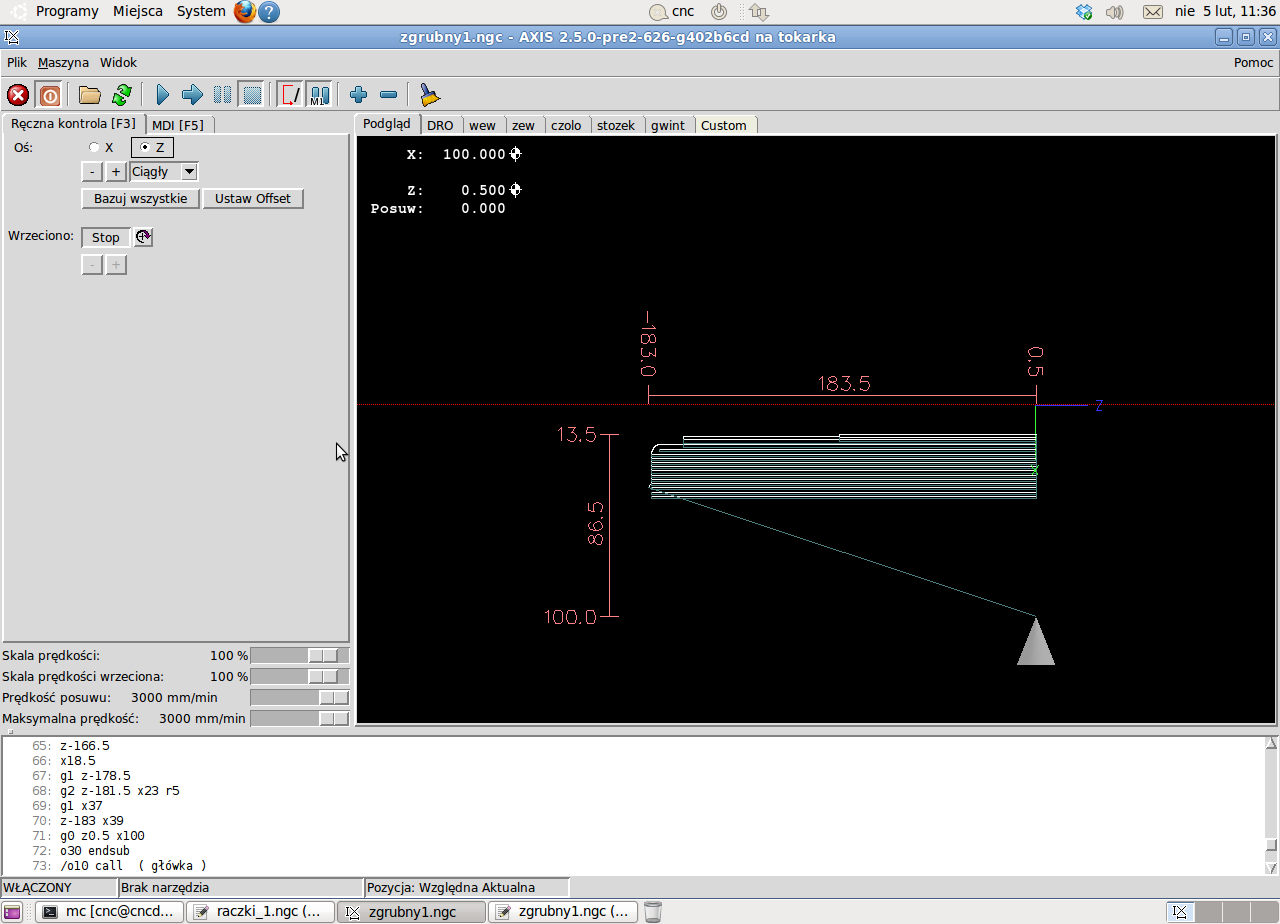

Coby pokazać że można zrobić coś więcej niż tylko zebrać 3mm ze średnicy
rysunek:
zrzut drugiego suba:
kod:
I proszę nie pisać, że końcowe wymiary się nie zgadzają - zostawione naddatki na szlif .
Wykonanie z wałka ø45 z przekładką.
rysunek:
kod:

/o10 call ( główka )
o20 call (zgrubnie wałek)
o30 call (wyrównanie)
m30Wykonanie z wałka ø45 z przekładką.

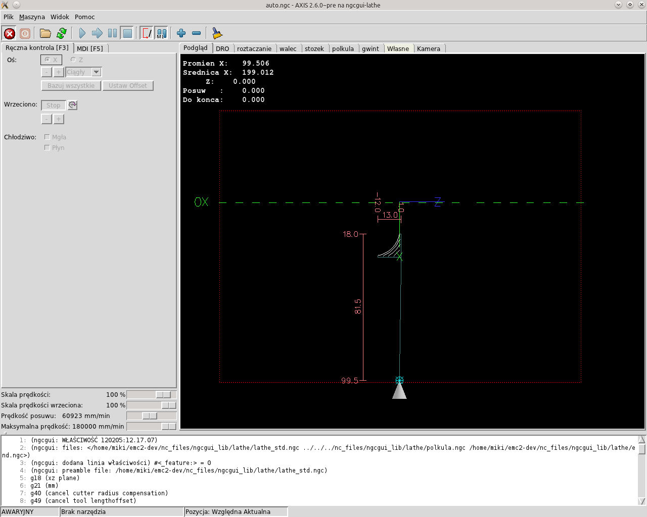

No i się da zrobić wizualizację osi wrzeciona, choć tylko względną - zależną od ustawienia offsetu dla tej osi - choć i to ma swoje zalety.
Robi się to prosto w pliku glcanon.py - tym samym, gdzie ustawialiśmy treść napisów dla DRO
ok linii 1235 linijkę
zamieniamy na:
Zdefiniowana w pliku hershey.py funkcja wyświetla w wizualizacji zdefiniowane w niej znaki. Nie zdefiniowano całego alfabetu, więc nie zwizualizuję opisu "oś wrzeciona", definiować tych literek mi się po prostu nie chce - jest to wykonalne bez większego problemu. Dlatego użyłem opisu "0X" - wydaje mi się że czytelnego.
Przydała by się mimo to wizualizacja osi wrzeciona, wpisywana w configu - po prawidłowym ustawieniu offsetu dla osi X linie te powinny się pokryć - i wtedy wiadomo, że nic nie sknociliśmy, wpisując offset. A jak wpiszemy jakiś inny - wtedy od razu widzimy, że pracujemy na dziwnym offsecie.

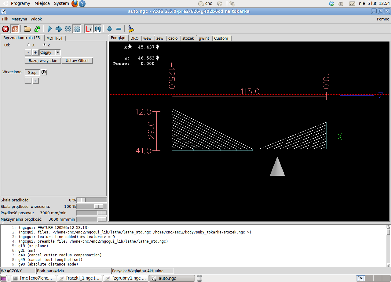

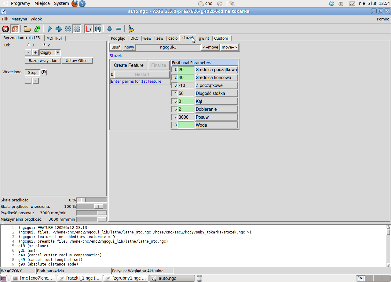

I procedurka stożka do GUI na razie bez kąta. Docelowo ma być opcjonalnie średnica końcowa lub kąt.
