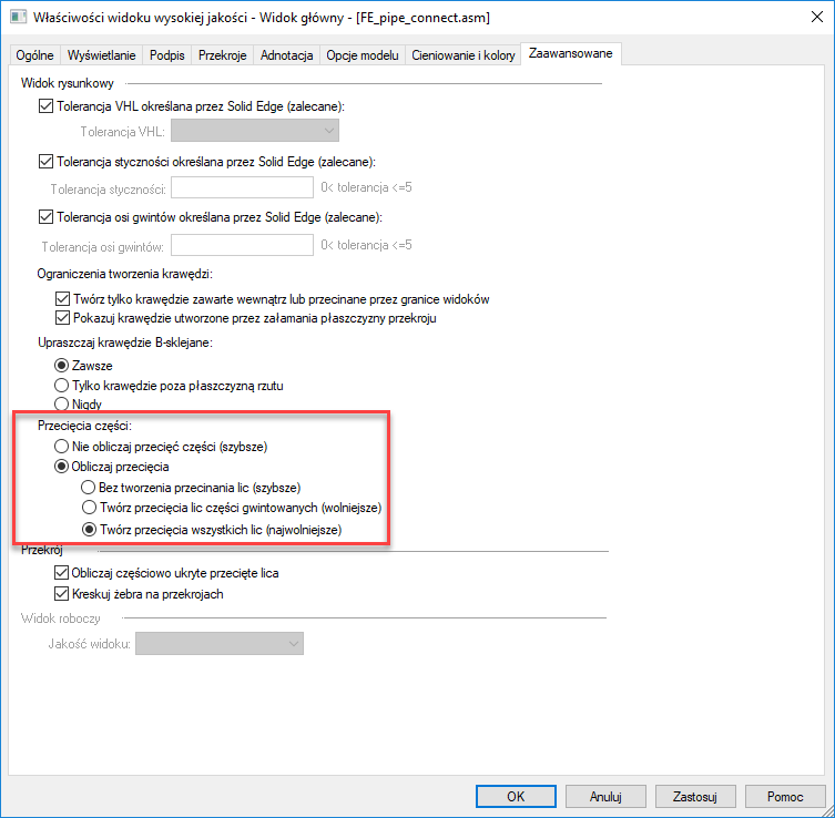

Re: Solid Edge 2019
Cześć,
przejdź do opcji widoku rysunkowego i na zakładce zaawansowane zaznacz opcje -> Obliczaj przecięcia-> Twórz przecięcia wszystkich lic
jak na rysunku poniżej. Daj znać czy pomogło.

Re: Solid Edge 2019
Niestety żadne rozwiązanie się nie sprawdziło. tak jeszcze mi przychodzi do głowy, może to kwestia tego iż osłonka nie była od początku robiona w Solid edgu. Tylko exportowana z NX'a i później modyfikowana? No ale taka sama sytuacja była z profilem, a On nie znika
