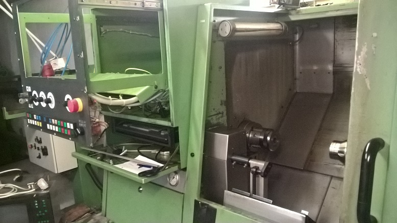

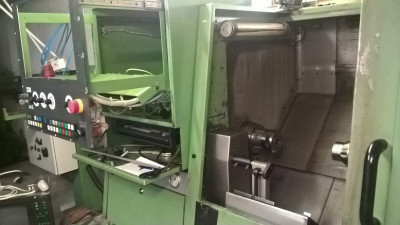

Akurat dziś zaczęła się kolejna modernizacja. Nie jestem fanem robienia zdjęć czy filmów ale coś tam wkleję i co nieco naskrobię. Robota po godzinach więc będzie się wlekło kilka tygodni.
Na dziś usunięte stare sterowanie, podłączony sygnał e-stop maszyny i podajnika. Podłączone załączanie/wyłączanie napędów. Hydraulika działa, napędy świecą. Całkiem sporo "poszukiwań" bo maszyna jest dość rozbudowana a schematy obejmują jeszcze opcje, których nie ma.
Jutro nowe korytka i szyny pod cs-mio. Celem jest pozostawienie co najmniej 90% zgodności z oryginalnym schematem.
Tak było
a tak jest

Fizyczne przyciski na panelu zamierzasz wykorzystać ? Napędy zostają stare wymieniasz tylko sterowanie ?
lepi
Posty w temacie: 22
Posty: 1556
Re: Modernizacja, chyba ciekawa.
Post napisał: lepi » 13 kwie 2019, 04:22
2xtak.
