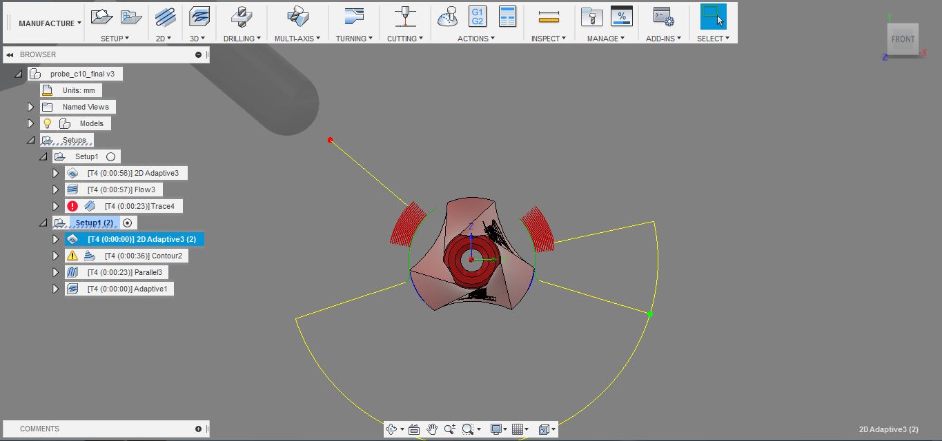

Dostałem ostatnio robote na 4 oś i szukam jakiegoś cam'a który ma obsługę wszystkich osi jednocześnie
Najlepiej jak byl by darmowy, ale platny tez mi spasoje.

W Fusion360 nie ma?

Fusion ma jedynie coś jak owiniecie wokół walka, lub ja nie potrafię tego ustawić.
A samo ominięcie mnie nie zadowala bo robota to lekki stożek.

A to w takim razie pewnie odpada. Właśnie to pobieżnie sprawdzałem i wychodzi na to, że ta 4ta oś w F360 nie pozwala na symultaniczną obróbkę, a pewnie o taką Koledze chodzi.
